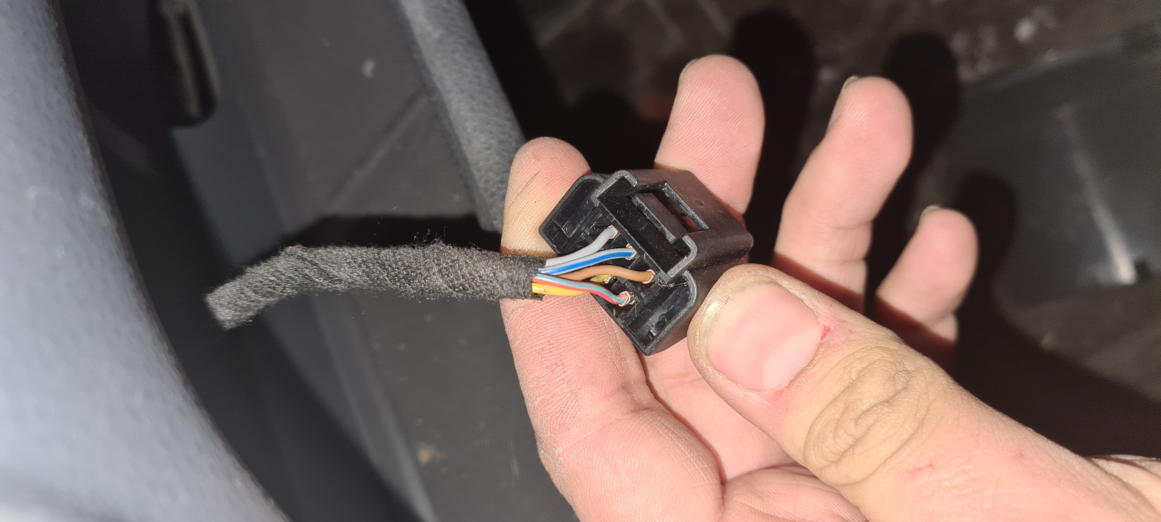

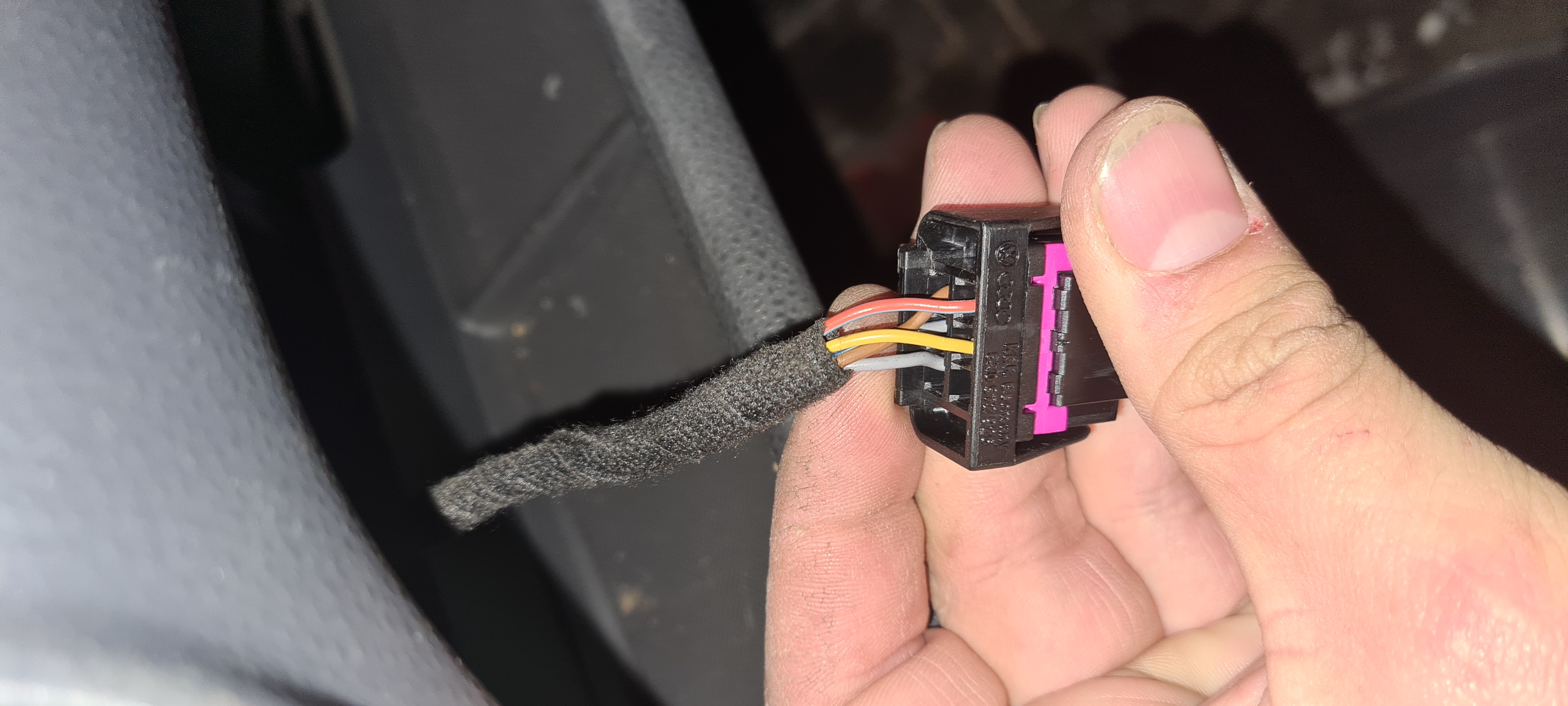

Здравейте, от няколко дни съм притежател на Polo N9 2003 1.4 101к.с. Първата кола от VAG ми е. Има странен проблем. Копчето за регулиране на височината на фаровете не работи.
На едно и също място са "врътките" за силата на светлината на таблото и височината на фаровете.
Тази за таблото свети и работи. Тази за фаровете не свети и не работи.
Свалих буксата, пак я сложих без ефект. Проверих бушоните отляво на волана. Всичките са наред .
Възможно ли е копчето да е развалено или да го нямам като екстра.
Прилагам снимка на буксата.

Привет колега. Честито за Полото, много безаварийни километри да имаш. Иначе по въпроса ти, виж дали фара ти изобщо има моторчетата за регулиране. Също така дори и да ги има те лесно се чупят и може да са си заминали. Много малко полота от тези години има с работещи моторчета за регулиране. Поздрави и успех !
