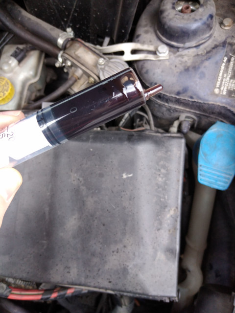

Здравейте, изтеглих малко хидравлично масло от колата и не мога да определя какъв цвят е и дали трябва да го подменя понеже воланът се върти трудно и вие. Знам, че за колата е необходимо зелено масло. Прикачам снимка и ще съм благодарен ако някой ми помогне.

Зелено ....VW G 00200 или VW G 00400,най-добрия вариант е FEBI 06162 или Maxxus ZHS SERVO и двете са минерални .

По спецификация го дават G 004 000 , 0.8л (зелено на цвят). Взимаш 1 литър и сменяй смело, ако не са тръгнали лагерите на помпата след смяната както се казва ще вътриш волана с 1 пръст.
