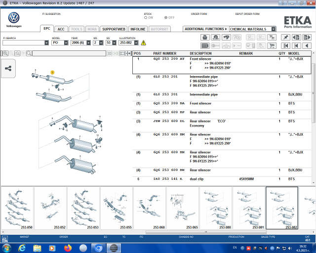

Не знам какво си търсил но това е твоята част .Номер 1 ти е средното гърне ,номер 4 ти е крайното гърне

Мнениеот krisko327 » Чет 04 май 2023 22:29
Кода на мотора е BJX, както и колегата е показал на снимката. Моя грешка. А знаете ли откъде могат да се закупят? И друго, има ли разлика в гърнетата за дизелови и бенизнови коли?
