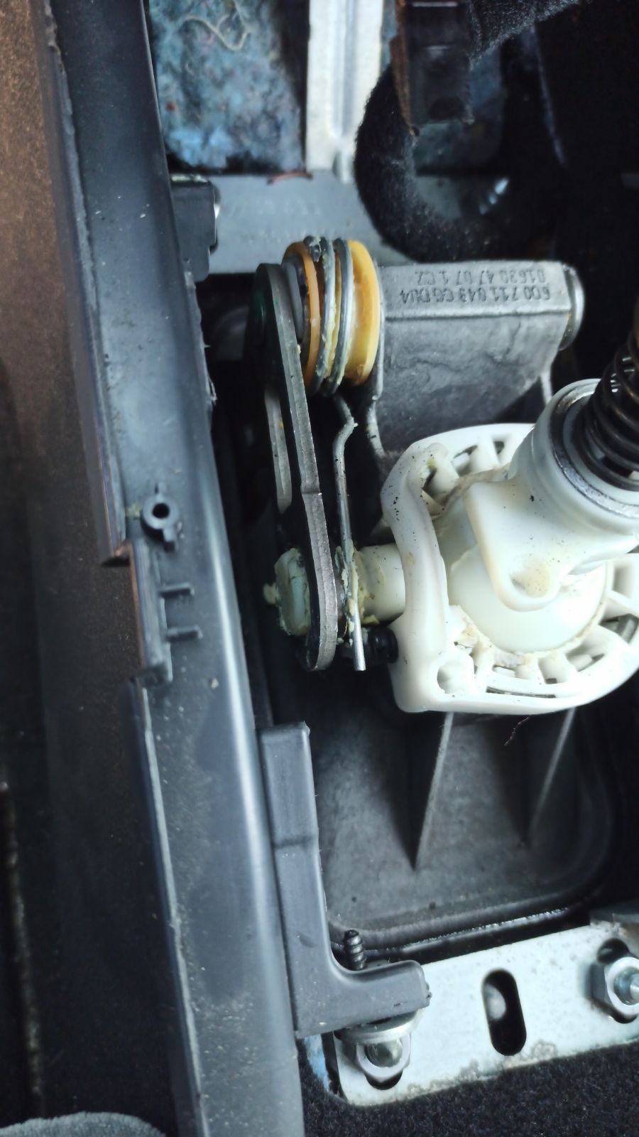

Лостът за скоростите има голям луфт и видях, че една пружина е счупена,но не мога да я сваля. Някой свалял ли е пружината от снимката?
Не е захваната с болт, прилича на нит.

Луфта е от пластмасовата ябълка ........не виждам обаче ремонтен комплект за тази кола тва виж от морга ,става и от фабия или сеат ибиза от тези години
357711145C
Това е ОЕ номера на пружината и там е занитено ,неразглобяема връзка
