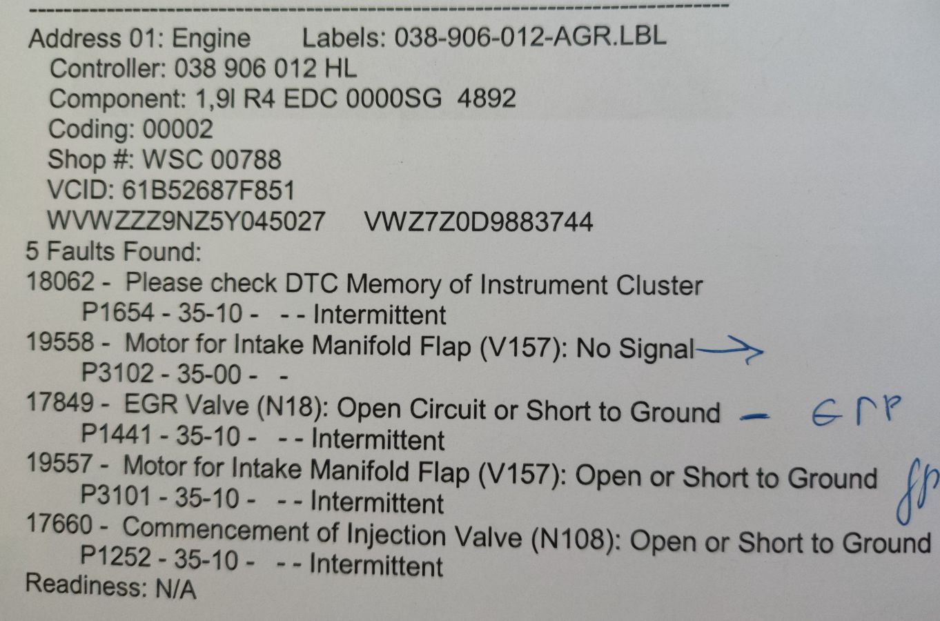

Здравейте,
ще се раздвам, ако някой ме насочи от къде да тръгна.Засега съм се заел да възстановя оригиналната инсталация(премахване на аларма и ГПС).Ако някой има идея къде да се насоча след това.Гледайки ел.схема всички тези вериги са на едно реле, което си е захранено.
Поздрави!

Мнениеот boichopavlov » Чет 13 юни 2024 5:56
Предпазител номер 14 10А
