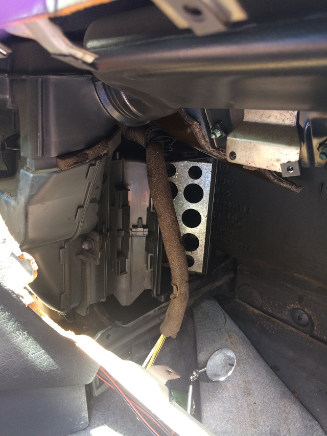

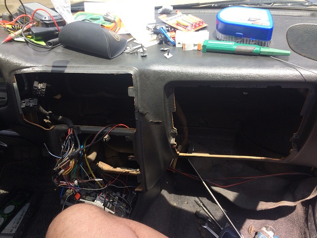

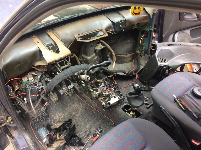

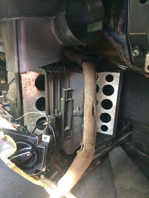

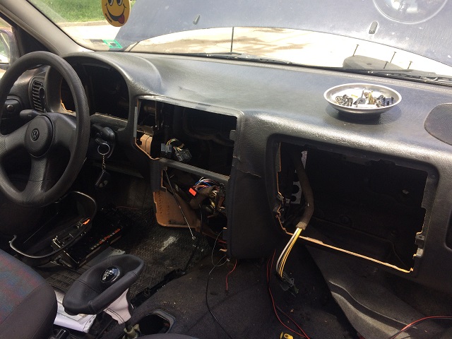

Здравейте в събота започна едно страшно потене на стъклата и омазняване.
Даже изведнъж изпуши много силно и пода стана целия мокър. Ясно радиаторчето е заминало..
Е тайно се надявах да стане лесно но уви сваля се цялото табло защото геният немец е направил всичко в една кутия и радиатора го е спуснал от горе.
Също така и клапите бяха заминали та и тях си ги оправих.
Малко снимков материал.
Време за работа с купуване на ново радиаторче е подмотване 8часа.

Клапите се облепват от двете страни сьс самозалепващо алуминиево фолио като тиксо и става жега.
