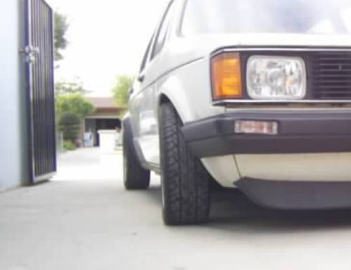

Та даже и 195/45/13! :wink:
http://ssl.delti.com/cgi-bin/rshop.pl?d ... P&dsco=153
Ето нагледно да се види как стои! :wink:
http://www.tyrestretch.com/7_195_45_R13 ... _2.jpg.php

195/45 която си дал за пример е сложена на 7J,a refresh4o e с 5.5J с обърнат борд,което означава че 175/50 е точния размер,дори няма да има стреч.Относно нископрофилните 13" японците имат всякакви размери.Не е нужно да е чак толкова ниска гумата,за да изглежда добре,стреча прави чудеса понякога.Разбира се и той самия има и плюсове, и минуси. :012:

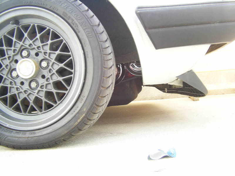

T.C.T. написа: за тези джанти точната гума е 175/50/13.Това че джантата е 5,5
175/50/13 X 5.5J
