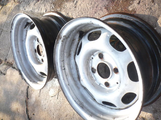

bbboiko2004 написа:Зимните ми джанти са 5.5 и да ти кажа хич не седят добре погледнато отзад... На колегата Irlmodo е със зимни 175 на 60 и малеят, летните ми са 7j със 175 на 60 и седят супер :) заради стреча изглеждат като 195 :)
Колега защо не четеш какво пиша?
5,5J e тясна джанта ДА,но 5,5J с обърнат борд като на колегата refresh4o която е с ЕТ около нула или даже на минус и гума 175/50 е добра комбинация,обясних и защо в горния си пост.5,5J с тясна гума и ЕТ 40 и нагоре е смешно,но тук коментираме конкретно сетъпа на колегата.

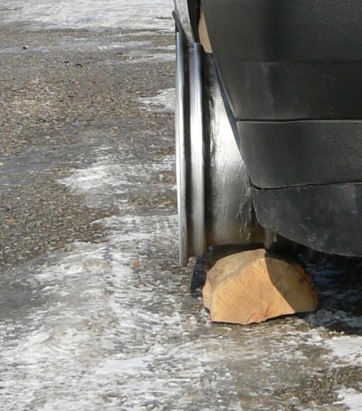

Да ги слага на колата без гуми, пуска я долу ,снимки и нещата ще се разберат.
Тва 5.5 чак с отрицателно ET.?...дано.
Вижда се (на снмк.) + 3 пръста борд до вентила ,че и толкова няма.

Taзи джанта заводски е с ЕТ над 40,прави си сметка като се обърне борда с какво ЕТ става.Ако беше колегата от София щеше да мине да ги мернем и да му кажа на колко са дошли след обръщането.В момента само гадаем. :wink:

добре да направя ли снимки с джантите на земя върху колата както са ?

Айде да не е направо на земята ,ама едната джанта сложена на колата на ниско дървено трупче.
Ако ти се занимава.Ще я видиш как е.ЕТ ,калници-вежди гуми, стречове да нямаш изненади на пролет.
Моите старите така ги пробвах преди време.
