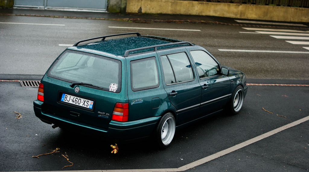

zenpako написа:Здравейте колеги, мислих за разширяване на джантите 13 цола на 8ж. Та въпроса ми е,ще мога ли да сложа гуми 175/70 и ако може как ще изглежда Благодаря предварително.
Ето така:
