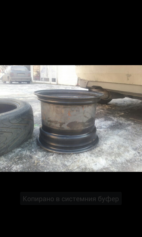

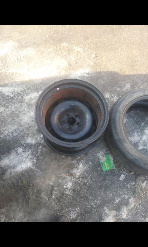

Мнениеот kapakacherenmat » Вто 13 яну 2015 13:53
Ето колеги какво направих до сега ще единтна поста след заварката

Браво за труда, но като цяло има една много тънка граница - чисто естетически, която мисля ти си преминал... мое мнение!

kapakacherenmat
Мнения: 373
Регистриран на: Съб 10 сеп 2011 16:14
Re: Обърнати/разширени метални джанти - снимки и информация
Мнениеот kapakacherenmat » Вто 13 яну 2015 14:44
Каква е тънката граница колега

Колега kapakacherenmat с каква гума ще го караш това и на какво J са ?

Така като я гледам е 9,5 - 10J и гума под 215 ще седи грозно...

Мнениеот kapakacherenmat » Вто 13 яну 2015 15:55
9.5j идва тази и ще я мъча с 195/50/15
Нека да кажа че това е само опит какво ще стане!!!!

T.C.T. написа:Така като я гледам е 9,5 - 10J и гума под 215 ще седи грозно...
мен на 12J ми прилича, джантата е двойно по-широка станала, гумата и на мен ми е интересно каква ще е ?

195-50-15 :no
