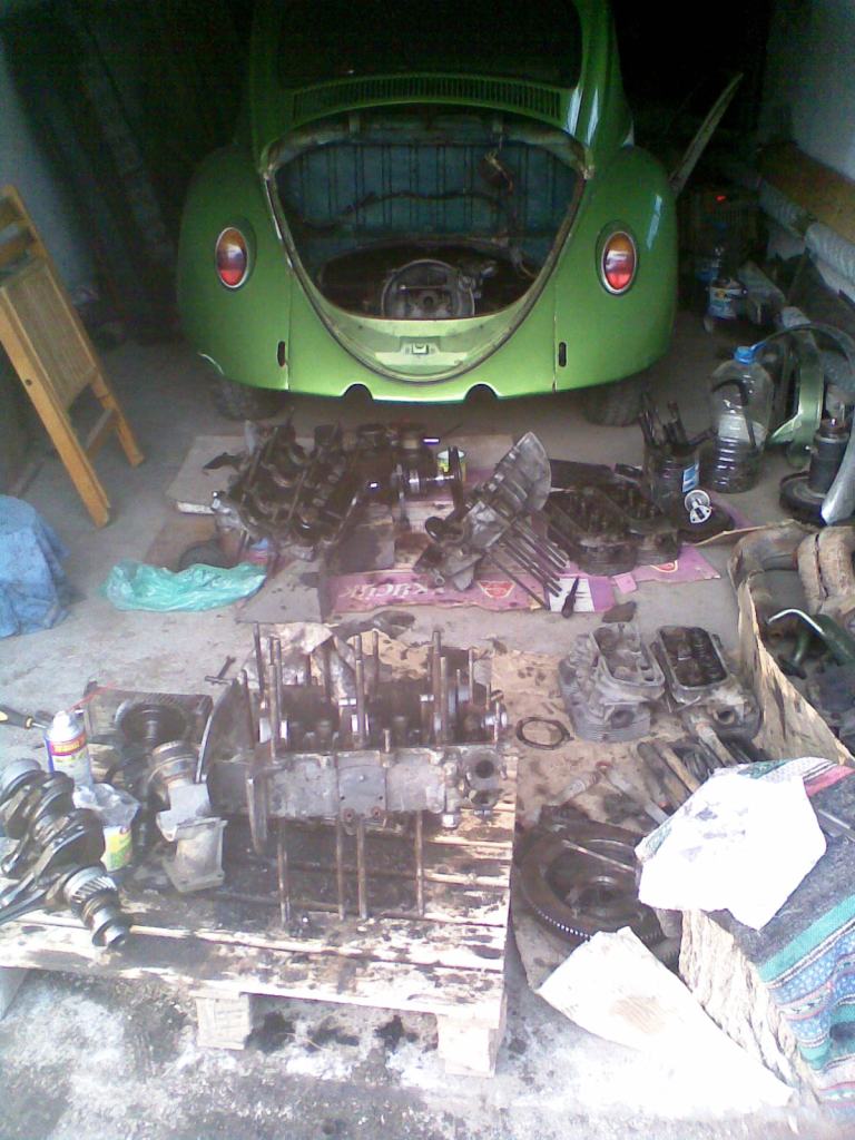

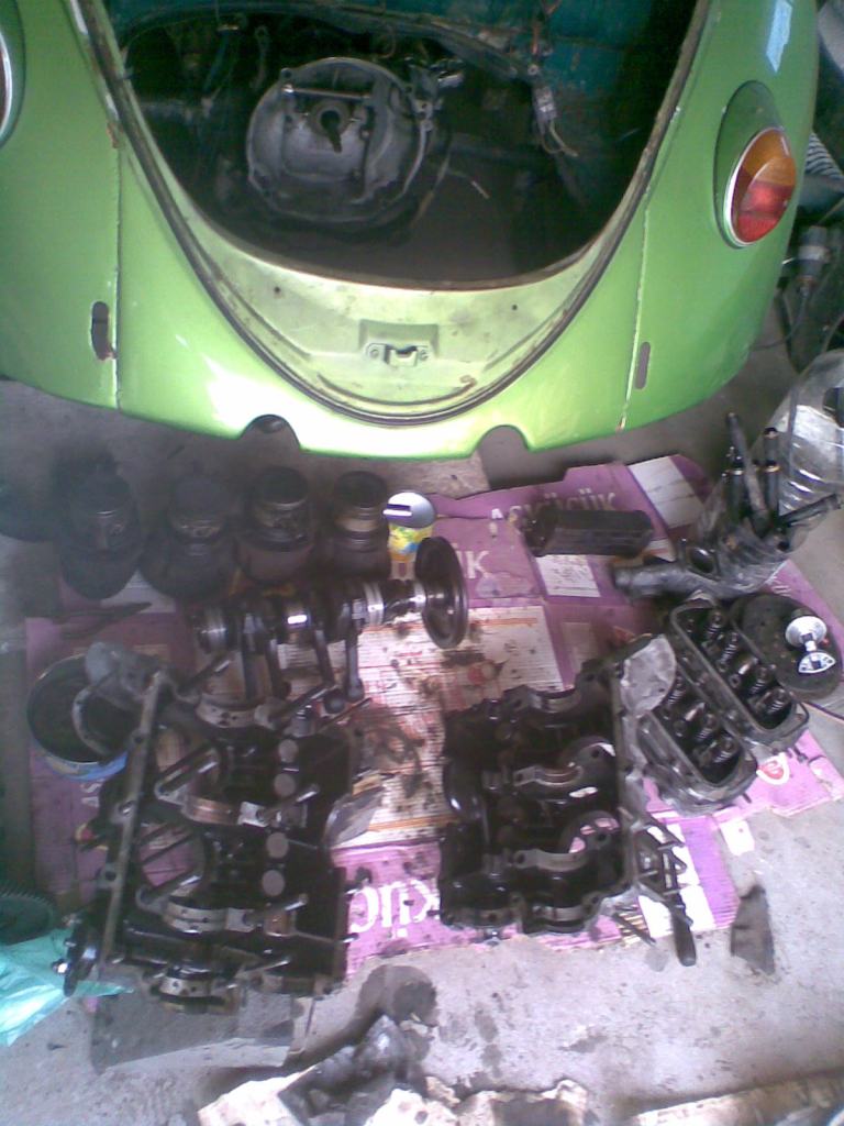

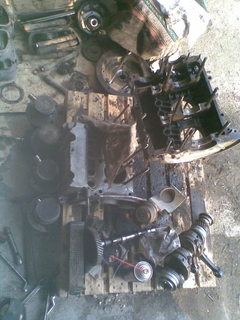

след дълго затишие ето ме и мен пак тук не че мога да се похваля с кои знае какъв напредък но малко по малко деиствам след като преди 4 месеца разглобих двигателя сега почвам да сглобявам по малко в началото беше така
и както винаги отидоха и на по зле преди да почнат да се подобряват
спуках и едната глава при набиването на нови водачи за клапаните но нищо човек се учи докато е жив

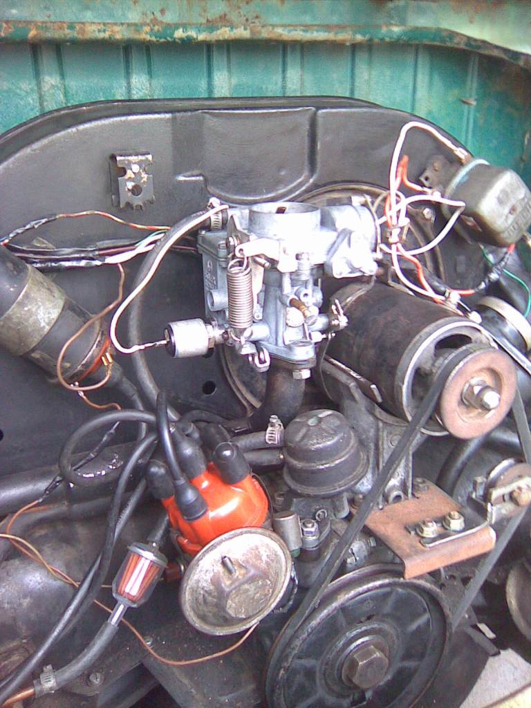

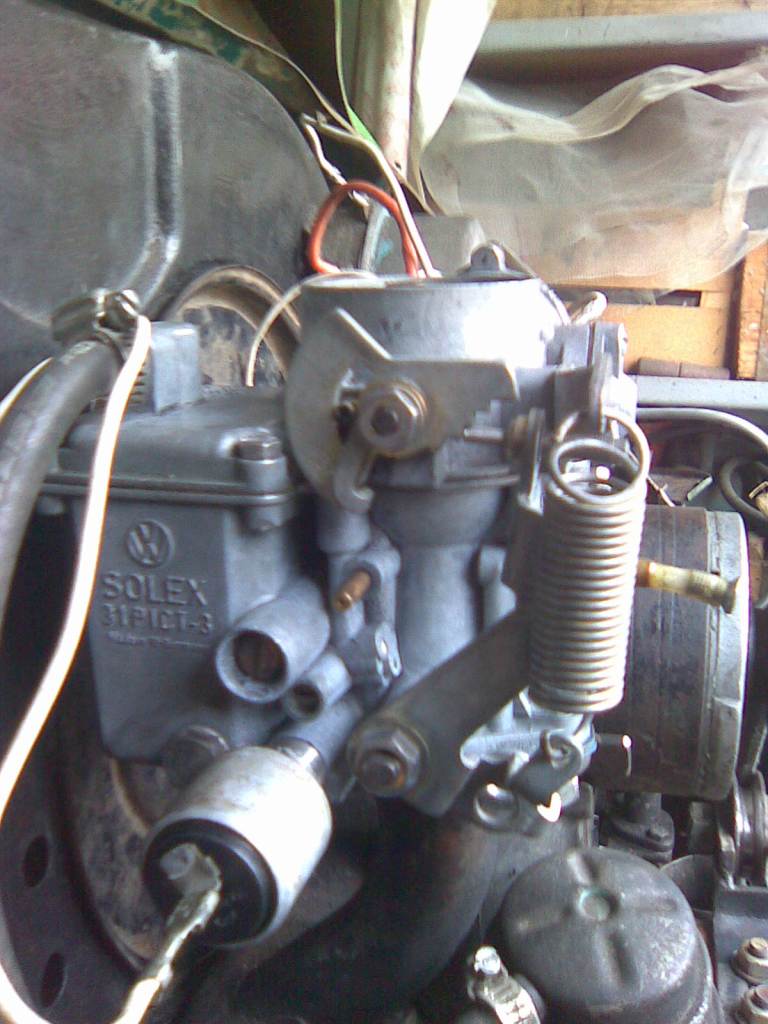

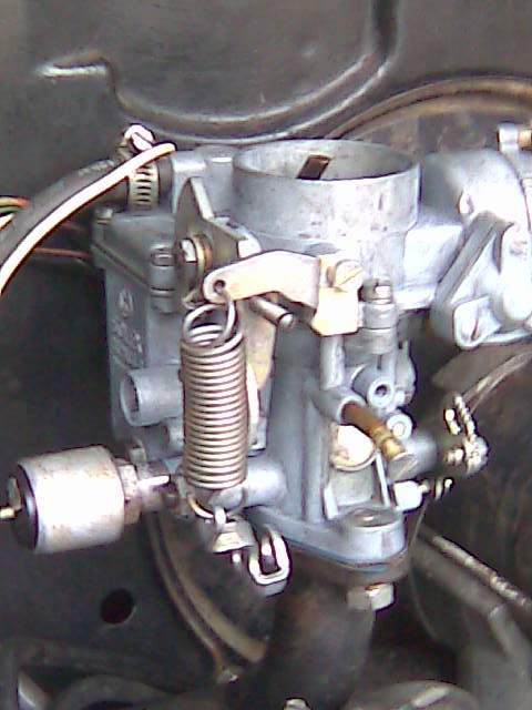

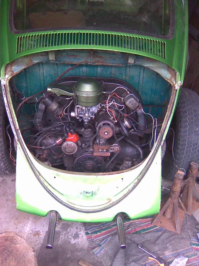

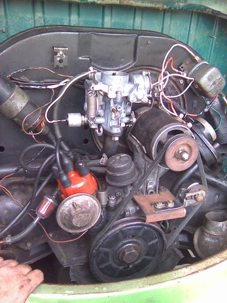

така аз пак да си пиша пак колегите нека плакнат очите по чуждите сайтове от които не че неможеш но излиза в пъти по скъпо ако искаш нещо а колите си седят по гаражите и толкова аз до колкото мога с ограничените ми финанси в момента си действам по моята ето я с новия и карбуратор (втора употреба)и с новия и двигател(пак втора употреба)настроен центрован и работещ палещ без проблем от четвърт след оправяне на динамо карбуратор и делко....с което още има малко проблеми заради липсата на подходяща капачка...а и след това малко снимки на едни спирачки които ми залепиха вместо да ми ги коват...така било по добре
се пак като се тръгва треа и да се спира ... не че съм тръгнал де но все пак .

Варианта с обтегача на ремъка на генератора съм го пробвал и е неудачен. Малка е контактната площ на ремъчната шайба. При рязко подаване на газ ремъка приплъзва и след време се къса от протриване. По-скоро натягането трябва да е с ролка и в обратна посока /спрямо показаното на снимката/.

здравеите отново сега обтяжния паразит за които говори колегата може и да не е най-удачния вариянт не знам не сам карал толкова много колата направен е за 10 мин за да мога да си пребера в къщи карано е с него 162 км без никви ядове а също така той е и с лагер така че не би трябвало да има приплъзване аз поне не съм забелязал но като казва колегата ще внимавам... за сега ще кара с него поради няколко причини
1според мен динамото не е от тази кола не пасва на стойката по малък му е диаметъра а не е от стойката понеже имам 3 се тая ...
2 нямам оргиналната шаиба може би следствие от 1 вото
3 маловажно но не знам и колко треа да е ремъка ...

Ремакът е 9.5*900 :lol:
