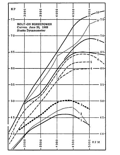

Ето тази графика показва приблизително с колко може да се увеличи мощността. Виж крива №4. Това е еднопортов 1500 и той има същата мощност като двупортовия 1300 - 44 кончета. С хубав централен карбуратор и афтърмаркет изпускателна система (забрави за оригиналната!) са докарали едни 60 кончета през далечната 1969г. Както и да го смяташ това са си 30на процента увеличение на мощността и това вероятно е максимума без да се пипа друго по мотора. От друга страна предимствата на двойка двукамерни!/двойни карбуратри също е известна отдавна. Така, че на твоя двупортов 1300 МОЖЕШ СПОКОЙНО ДА СЛОЖИШ ДВОЙКА ВЕБЕРИ 36 IDF! Те са с "половин" идея по-големи за 1300 въздухар, но това може да се компенсира с подходящо джетване (жигльори) и по-малки дифузьори. Жигльорите са евтини, а проблемът с дифузьорите е, че тези Вебери идват от Алфите най-често с 30ци дифузьори и за разлика от двупортовите 1600 където няма проблем да се кара с тях, при 1300 задължително трябват 26ци дифузьори. Мисля, че биха могли да се направят. Това което можеш да докараш с Веберите наистина ще си заслужава и няма да си познаеш колата. Особено в комбинация с олекотен маховик и евентуално увеличена докъм 8.5- 9 степен на сгъстяване (ако ти са читави главите :)).

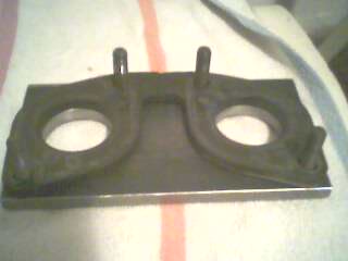

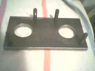

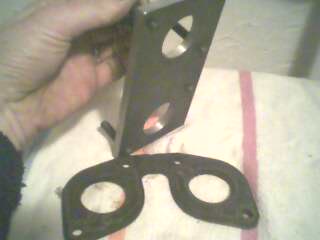

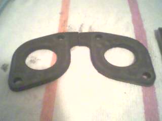

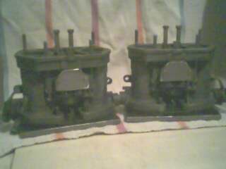

Това са горните плочки на карбураторите,изработката им ми излезе 30лв а текстолитовите тодложки са оригинални.

Долните плочки и трабите са в гаража затова не съм ги снимал.Плочките ги изработиха за 20лв.
Не съм ги заварил още защото не съм свалил двидателя.
Не е трудно и не са първите правени колектори аз знам за поне 9 коли в Добрич.
То трябва да отворим тема НАПРАВИ СИ САМ и там да споделяме опит подкрепен със снимки.
