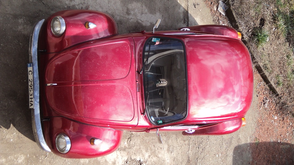

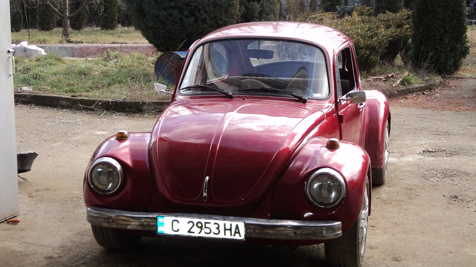

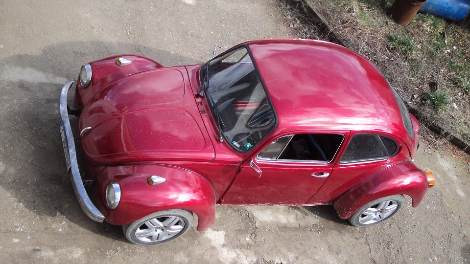

почнахме да придобиваме полу-завършен вид :Mr Green Fun
изглежда добре...докато не се приближиш до нея :stumm
искам да удуша бояджията!!! определено ми е повърнал върху калниците
на снимките не се вижда но аз със задник щях да ги боядисам по добре :thumb_down :thumb_down :thumb_down :thumb_down :thumb_down :thumb_down :thumb_down :thumb_down :thumb_down :thumb_down :thumb_down :thumb_down :thumb_down :thumb_down :thumb_down :thumb_down :thumb_down :thumb_down

Мнениеот mackatasvento » Вто 05 мар 2013 18:18
Уаууу, станала е страхотна и цвета еее уникален :th_up :bowdown
От снимките наистина не се вижда какво им е на калниците :rolleyes

Мнениеот rough » Вто 05 мар 2013 18:48
mackatasvento написа:От снимките наистина не се вижда какво им е на калниците :rolleyes
затова съм я снимал мръсна и от по-далече :mhihi

Мнениеот rough » Вто 12 мар 2013 8:34
asentm написа:Мисля, че с пастиране може и да се оправи или минаваш "водно" с 2000 и пастираш icon_idea
ЦЪ!
минал е калниците със боди за да прикрие грубите неравности и е станало като шагрен
боядисал е и са полепнали едри частици по боята...все едно е гребнал шепа боклук и го е разнесъл!?
сигурно му е харесало как е станало щото е лакирал отгоре :screwy
остави другото ами му ги занесох раздути със големи дупки за пълнене и се разбрахме да напълни със епокси и плат...а той да спести ги изчукал за да сабере по малко матерял и сега нямат нищо общо?!
предните са на различно ниво а във задните гумите седят все едно не са от там
ше ме е срам да я измия тая кола
докато не сменя калниците ше я карам мръсна да не личи много :redface
та със водно и паста няма да мине :Mr Green Fun

Мнениеот asentm » Сря 13 мар 2013 7:24
няма не възможни неща. трябва да я видим и ще отидем тук там да съберем оферти. icon_idea

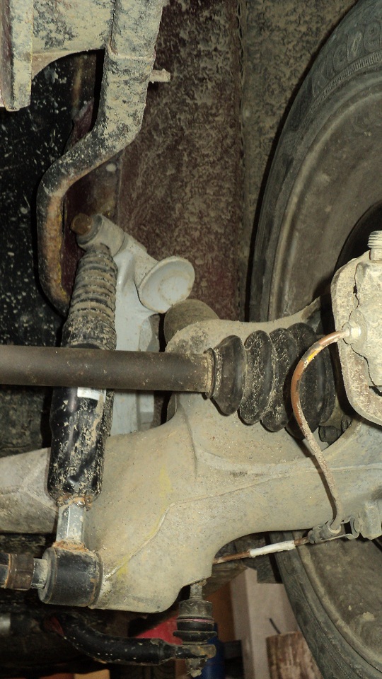

Мнениеот rough » Чет 14 мар 2013 9:12

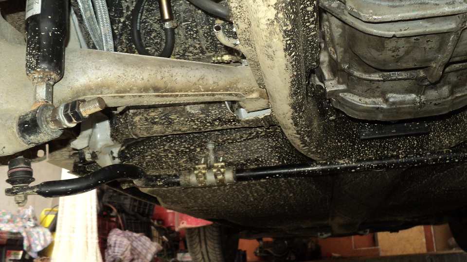

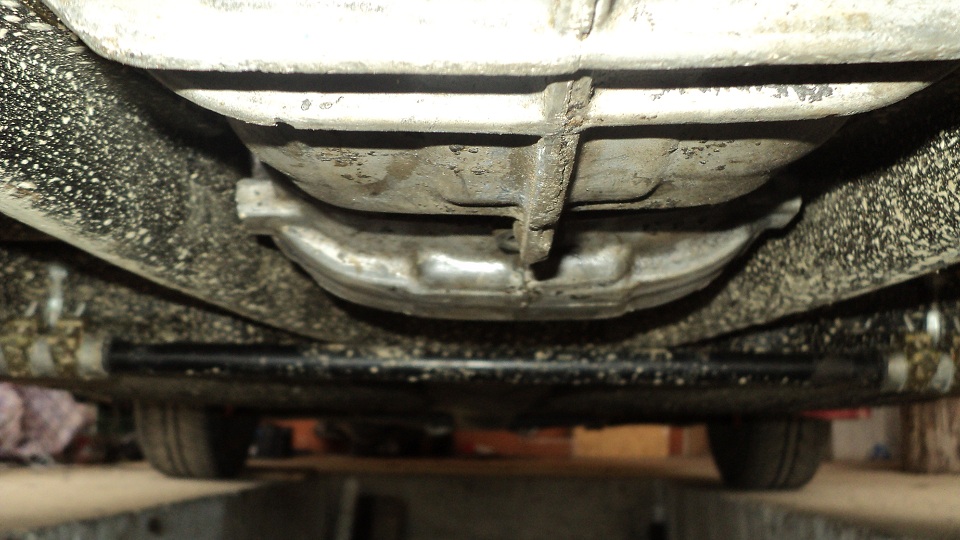

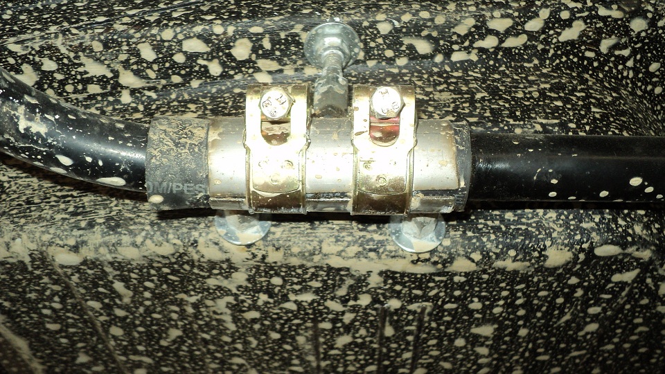

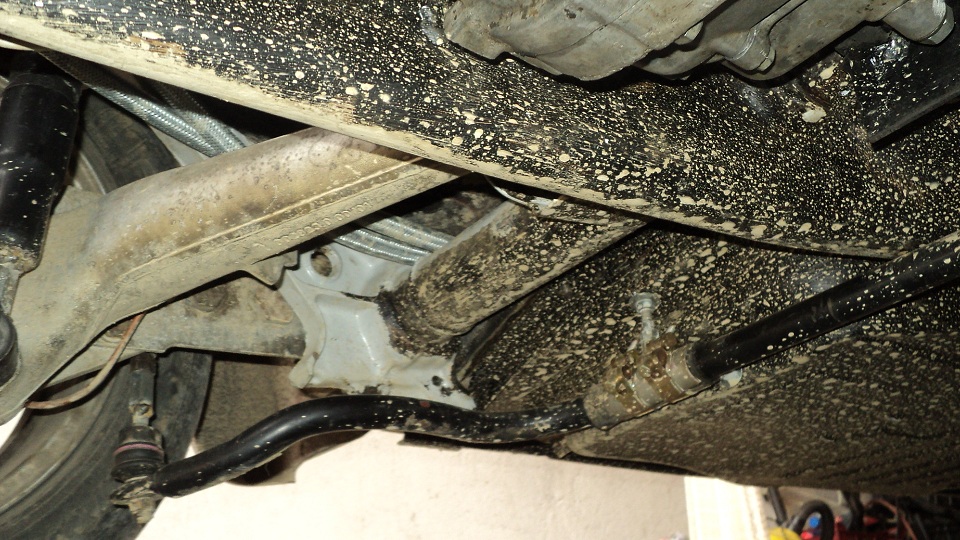

Стабилизираща щанга на задника + задни амортесиори от citroen saxo vts(леко удължени по най-селския начин :icon_lol )
щангата е предна от citroen XM и само лека модификацийка на биелетите трябваше да се направи
определено задницата започна да държи...усеша се голяма разлика :Mr Green Fun

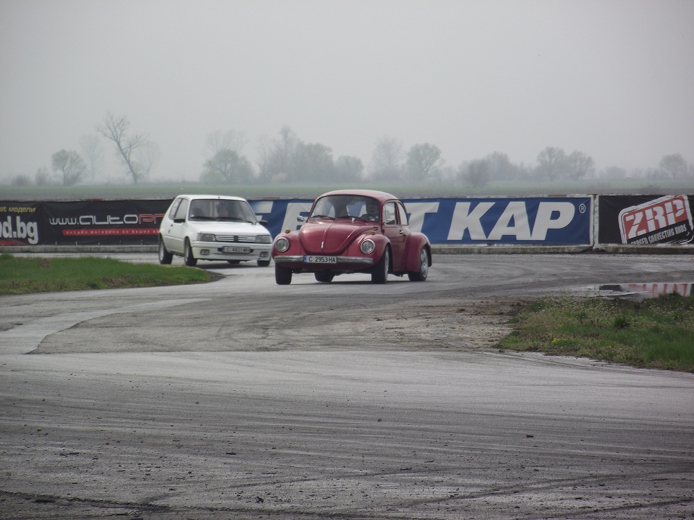

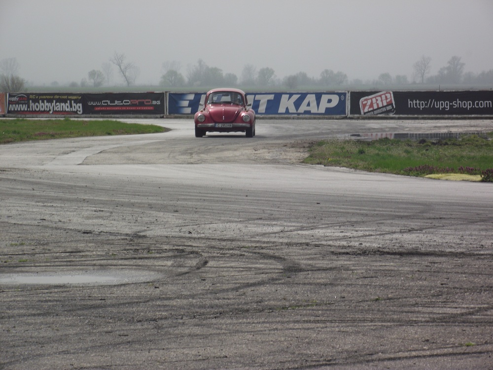

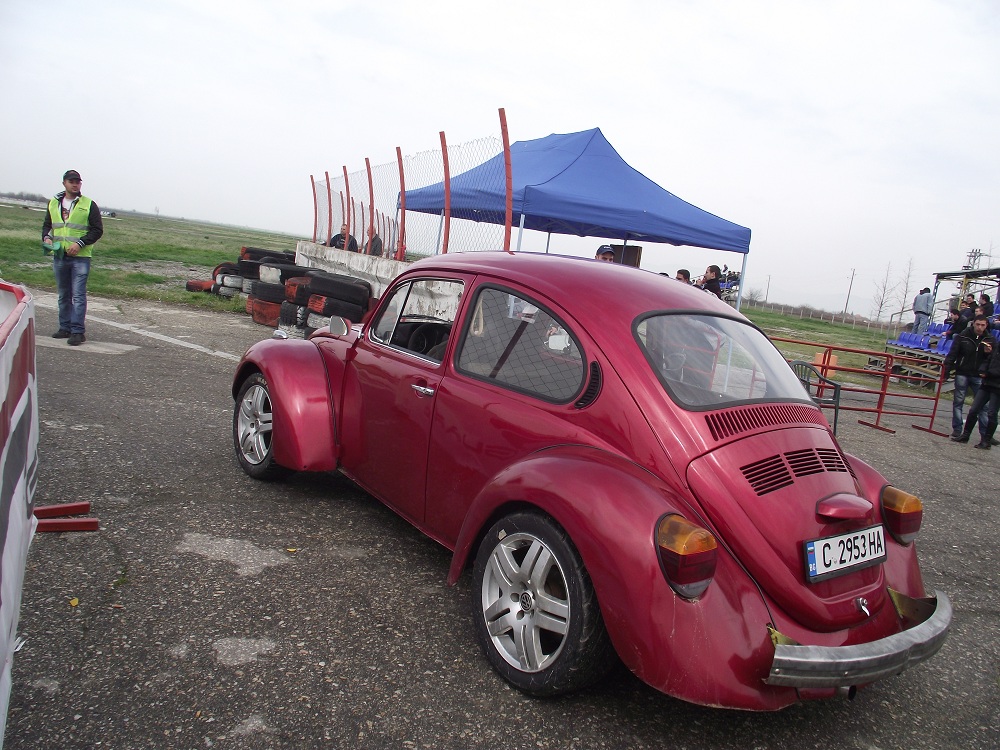

Малко снимки от 31-3-2013
малко изложих VW сектата и за следващия път ше си знам да не тръгвам неподготвен :redface

Така както нямаш степенка много бързо ще се начука боята на задния калник icon_idea

Мнениеот Prodriver » Пон 08 апр 2013 22:29
Респект Жорка,изобщо не си се изложил ами напротив :th_up Ние бяхме по неподготвени,ако имах още един ремък можеше и да се прибереме въпреки боксуващия съединител :Mr Green Fun
rough
Мнения: 430
Регистриран на: Сря 09 апр 2008 15:26
Автомобил: New Beetle + VW1300+VW1303
Re: 1303...2...1...GO!
Мнениеот rough » Вто 09 апр 2013 10:03
Добре че го скъсахте на прибиране че да не изпуснете забавата :th_up

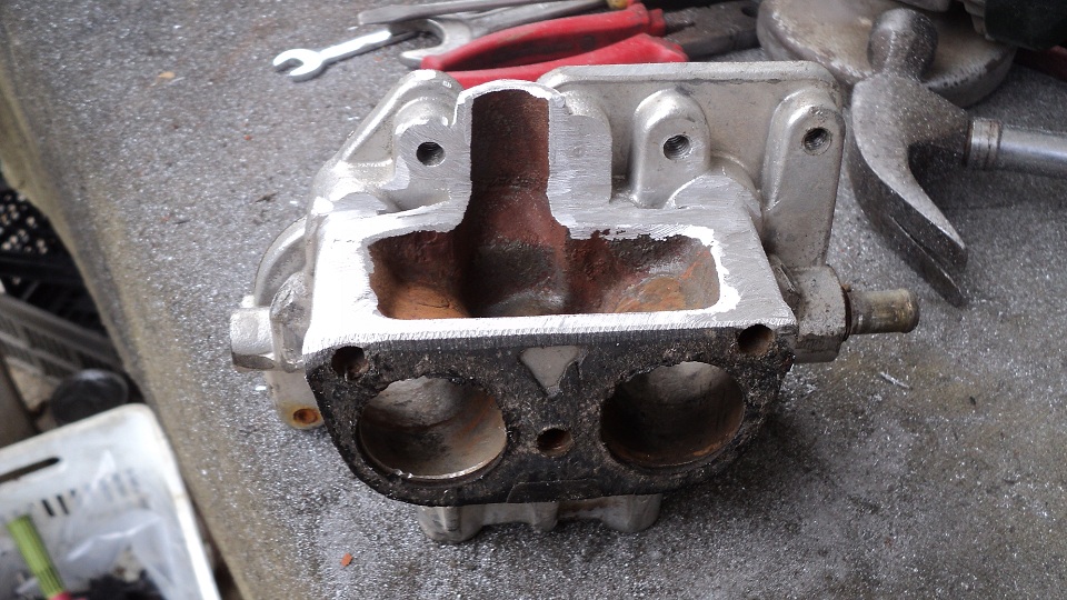

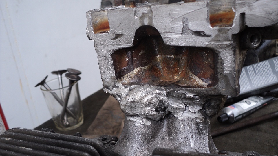

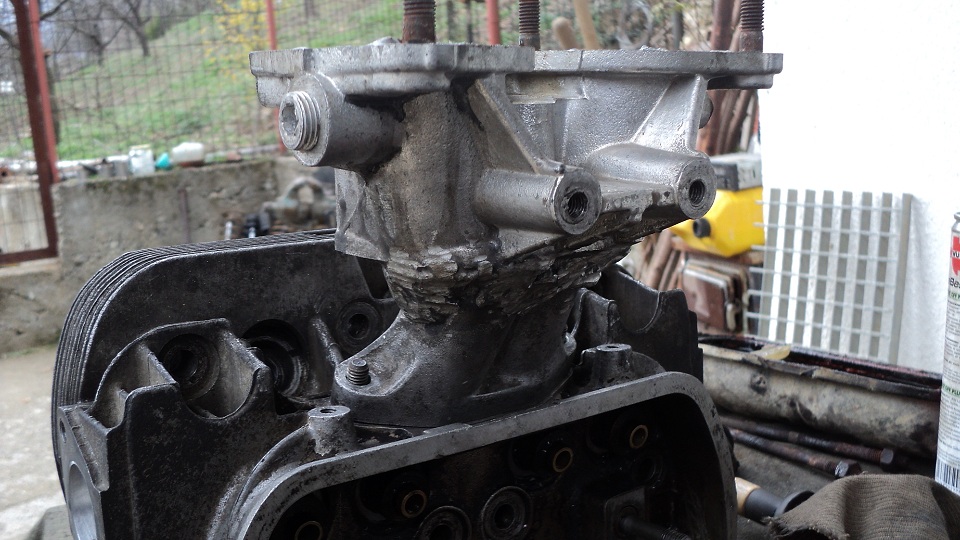

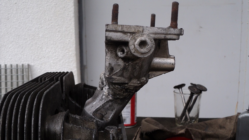

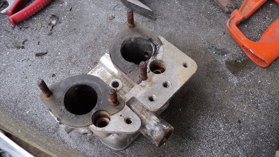

Във час по трудово:
италянско-немски смукателен колектор с елементи на побългаряване :Mr Green Fun
колектор от алфа 33 отгоре и колектор от 1300 прерязан посредата за да "съвпаднат" дупките
малко труд и много творчество се иска за да се получи това Квазимодо на съвременната авто-гаражна индустрия :bowdown
и понеже за първи път заварявам алуминий със телоподаващо ше ви мола да не се смеете много :dummy
...дефектите бяха заляти със епоксидна смола за да не смуче въздух от шуплите!
