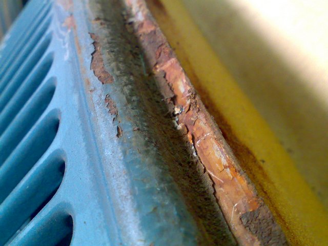

Ако ще я боядисваш, най-малкото е да ти пука какъв и бил цвета преди това, защото всичко се боядисва наново, преди това минава на минимум шкурка (зависи за колко време искаш да не пипаш нищо) аз от такава боя не бих оставил и помен... :wink:

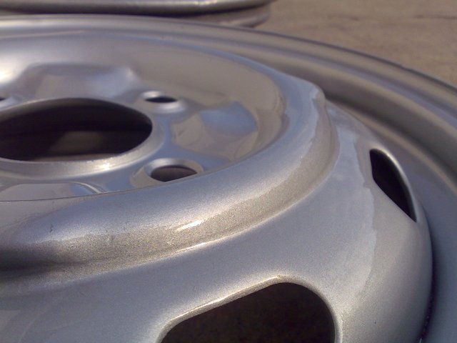

Мнениеот stingray » Нед 07 мар 2010 22:23

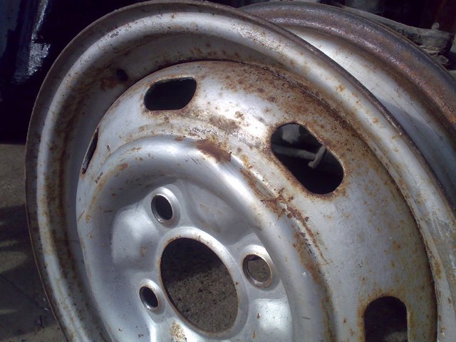

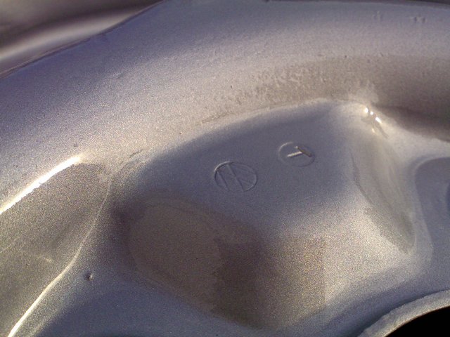

малко козметика и тук
преди
след

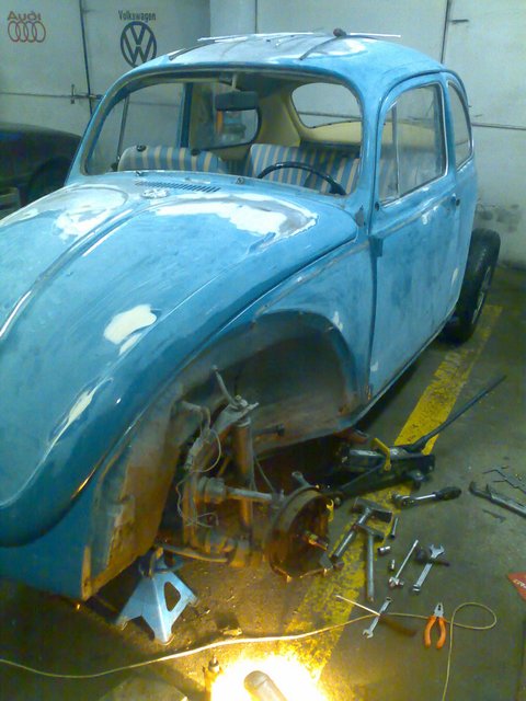

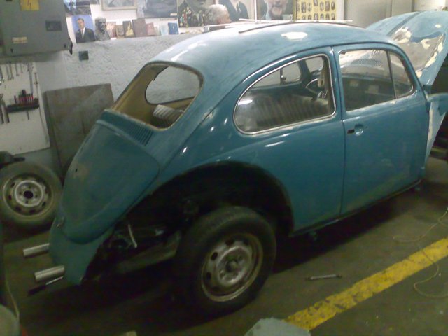

Днес се борихме със спирачките, учудващо добре пасна нова спирачна помпа от ауди, смених спирачните маркучета с такива от Т2 и всичко заспа. Преди няколко дни смених и предни лагери, на задно ляво колело семеринга изобщо го нямаше?!!?!?, намерих такъв и го сглобих с нова гарнитурка, и се надявам че няма да имам ядове там повече. Докато мърдах напред назад колата се чуваше едно пукане което се оказа от задните амортисьори. Някаква идея за оферти и цени в БГ? Разгледах из Ибей и там не са кой зане какви цени даже в американския има някакви за по 12 долара Монро, ама доставката има е30-40 долара... Засега е с тези докато привършим с освежаването на купето, пък междувременно ще търся...
