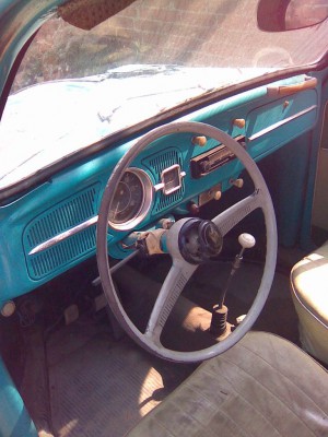

Благодаря за бързите и изчерпателни отговори и снимковия матерял.
При мен се оказа че това жило изобщо не функционира Но и смукач нямам и може би за това не искаше да пали до преди малко когато си запали с малко бензин в карбуратора и работи идеално без да сам пипал каквото и да било по двигателя даже свещи и кабели не сам погледнал реших 1 во така да е пробвам
подържа според мен страшно ниски обороти ахам да изгасне и се засили и имам чувството че всеки момент ще изгасне но нем .
Дали трябва да е така ?ето и малко снимки

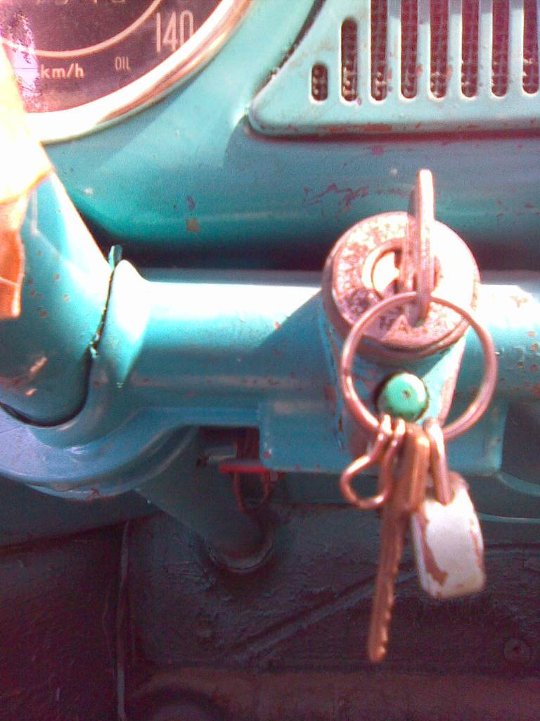

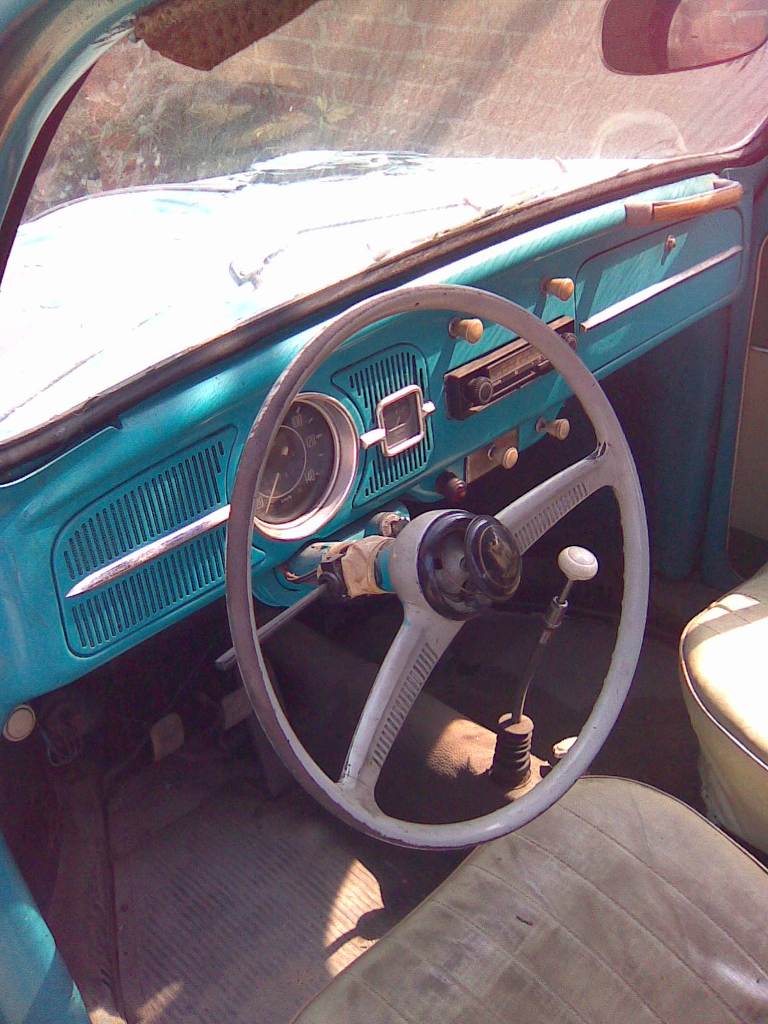

Колега ztdmp при мен позиция 9 не отговаря на картинката :drunk и докато схвана как се пали си беше цирк.А иначе там пишече трябва да се следи спецялната лампа за двигателя и трансмисията?при мен светва една червена на километража и като запали изгасва но според мен тя е само за двигателя .Аз съм с ето такъв ключ за паленето със заключване на волана марка HALT
Поздрави на всички

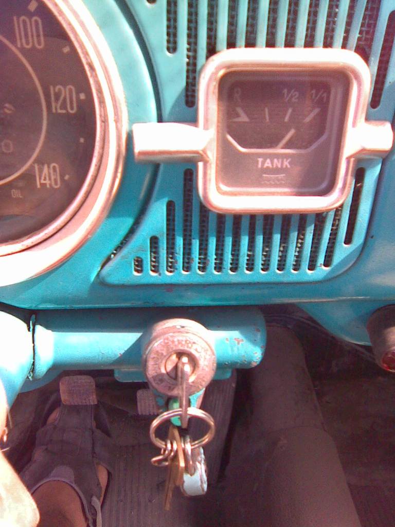

Карбуратора ти наистина има липси - пружината на ел. смукача. И като че ли купето и карбуратора не са излезли едновременно през портала на завода, а през различни години. И решетката около индикатора за горивото е разкривена - може да е слаган допълнително. Ключа също.
joromainata
Мнения: 196
Регистриран на: Съб 28 фев 2009 20:12
Re: 1959 Фелдах (Rag Top)
Мнениеот joromainata » Чет 16 сеп 2010 14:39
:beer Мдам за двигателя е ясно че не е излезнал с колата през портала но поне е 1200 и този
рашетката е ръчно рязана за да може да се вкара уреда които е най-вече за украса или за да прилича на по новия модел ...а и дори не е свързан за резервара.Не му е там мястото и ще бъде махнат след като си намеря здрава рашетка
за ключа не съм сигурен понеже съм виждал в самбата Овали с такъв та може да е като екстра към модела
все пак е и с фабричен кожен салон при това бял

А това на мястото на ключа какво е?
joromainata
Мнения: 196
Мнениеот joromainata » Чет 16 сеп 2010 14:56
това е лампа още нямам на идея за какво е до сега не е светкала и като и гледам размерите е маи по добре да не светка че е червена

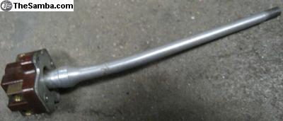

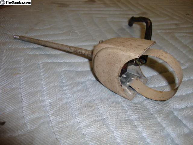

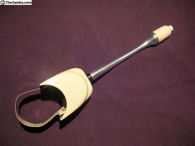

Дам и тя както и ключа за мигачите
защото най- вероятно оригиналния се е развалили е бил до там само една част от него намерих при частите
а би трябвало да изглежда поне така
или така
Последна промяна от joromainata на Пет 24 фев 2012 20:18, променено общо 1 път.

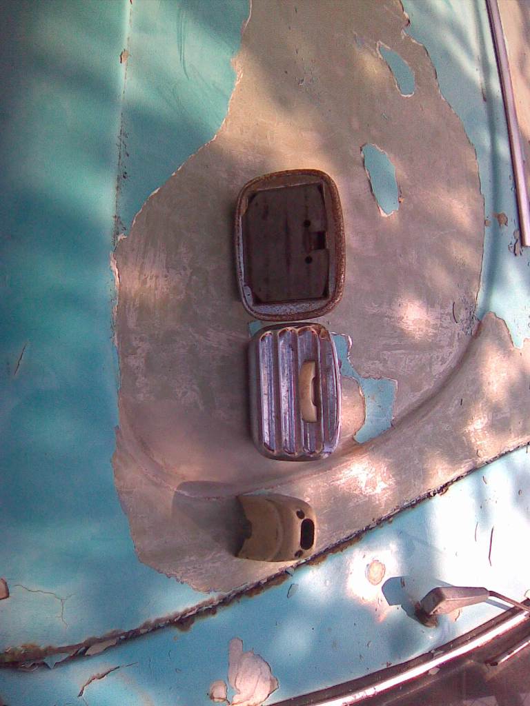

Здравейте отново

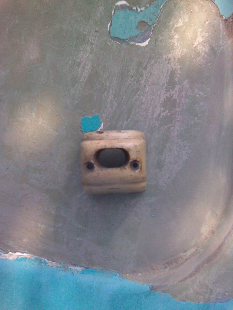

днес понеже вали и се порових малко в нета и с изненада установих че имам и други преработки по колата като например заден капак не от годината си а по нов модел като моя би тябвало да е такъв с Т дръжка а не с бутон като по следващите
Прикаченият файл 02.jpg вече не е достъпен
ако на някои му се намира изостанал такъв нека каже
а също така и ключ за мигачите може и само вътрешното ето така треа да изглежда

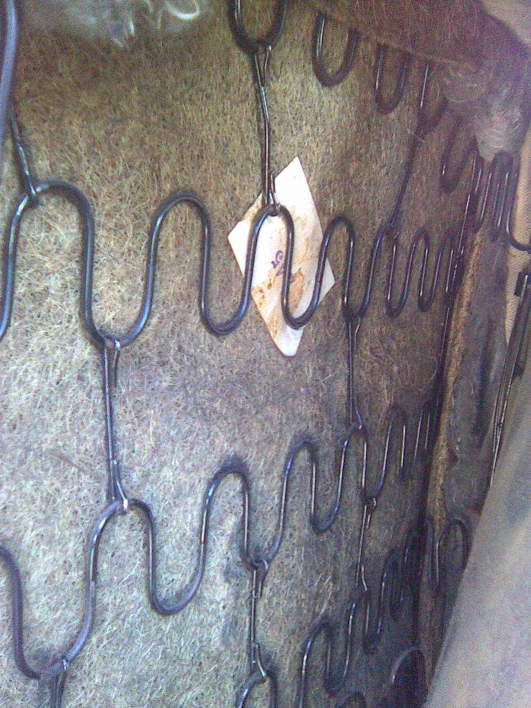

а това са снимки от разпорената ми оригинално тапицирана седалка имат си и номер даже
Последна промяна от joromainata на Пет 24 фев 2012 20:22, променено общо 1 път.
BuGmaN
Мнения: 3037
Мнениеот BuGmaN » Сря 29 сеп 2010 21:39
Твоята е добре, на моя Rag Top 1959 му е присадена задна престилка и капак от 1300, калници и преден мост също, двигателят беше 1300 с бутала от Полски Фиат (с милиметри са по-ниски) - цапаше свещи на поразия, изгубих сума време докато се светна, после направо го направих 1600 и поне върви е в движение, набавил съм всичко, без калниците, мисля да си го карам така, докато не реша и тоя проблем... :да:

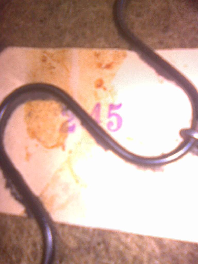

а аз да попитам какво значи този номер на седалките може ли да значи че са за даден цвят на колата понеже имам извесни подозрения?или някой ако има някаква идея да казва
PACH
Bus Master
Мнения: 3095
Автомобил: VW Bus T3 Syncro
Двигател: 1.9 M-Tdi
Мнениеот PACH » Чет 30 сеп 2010 18:15
joromainata написа:а аз да попитам какво значи този номер на седалките може ли да значи че са за даден цвят на колата понеже имам извесни подозрения?или някой ако има някаква идея да казва
Тц, по принцип това е номера на бригадата-смяната, която е сглобявала седалките.Цвета няма да го намериш там ;)
