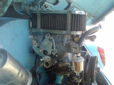

Смятам че един централно монтиран вебер или делорто ще върши отлична работа, ще реши доста главоболия, а с една машинка за централно заключване изведена в страни ще имаме и смукач задействан само с един цк ключ, избягват се купуването на джет китове и синхронизация.

Да възможности много, затова аз викам всеки да слага, това дето му е на сърце, за синхранизаций и настройки, да не берем грижи - ще си помагаме, а и те се правят с отверка и гаечен ключ, той и оригиналният Солекс става много-палав, когато му се обърне внимание, комромиси с расовите кончета (така им викат руснаците на наще мотори) не трябва да има. heavy metal zork

ех ники голяма тема отвори звънни тези дни да изкараме моята колица да я тестваме и ще видиш че няма смисъл от 2 карба при положение че ти я каращ тази кола ежедневно...т.е мисля че разхода няма да бъде малък а както ти казах в момента със единият 32/34 вебер горя около 8 в града но това е разбира се с много а много нормално каране иначе съм стигал и да 12,но всички знаем че тази болест няма да приключи и се подговям един солекс 36/38 че да видим какво ще става

момко, слагай единят от двата карба от алфа в центъра и не се занимавай с глупости :mrgreen: , а един игъл 110 ще ти пасне идеално за дейли драйвър ...другото е ок :beer

Колега nik 1302 качи и някоя снимка ако можеш че ще ме изяде пустото любопитство, и успех в проекта :да:
