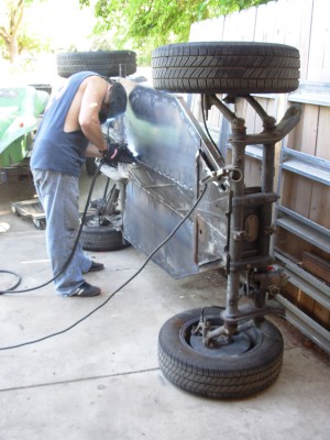

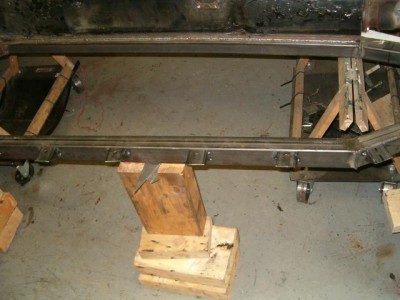

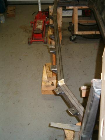

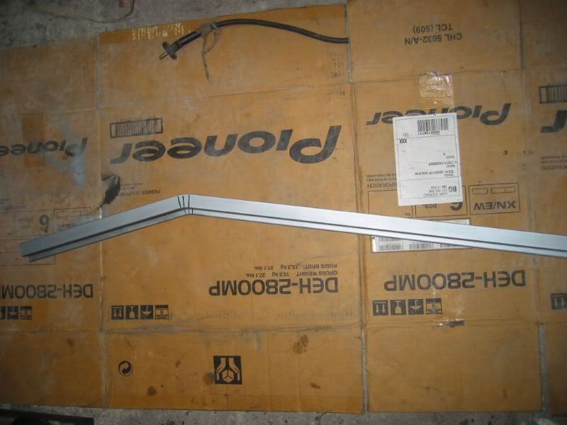

Не държа да е заводско.Също така ще слагам двигател от Subaru 1.8 така и ще отпаднат и вътрешните прагове и на тяхно място мисля да сложа нещо като винкел за да мога да хвана шасито за купето с болтове не да го лепя едно за друго
Joro_kn
Мнения: 18
Регистриран на: Пет 28 яну 2011 18:27
Местоположение: Kustendil
Re: Ето и моя VW 1200
Мнениеот Joro_kn » Нед 11 мар 2012 23:12
Дали и това може да е вариант

начини много
но все пак дъното каза че можеш да го нагънеш по добре ще е отколкото права ламарина та дори и да е шарката на контеинер

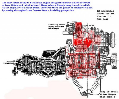

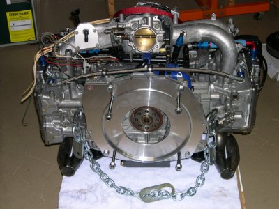

а искам да видя как ще куплираш двигателя от субарото и към моя скоростна кутия

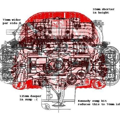

това е двигател от субару с преходен фланец м сетих се и още нещо
разликата между въздухар и 1.8 боксер субару без турбо
червеното е въздухара

Ако не ти пука, дали са оригинални или не и ако проекта позволява, правите дъна са си екстра, от гледна точка на аеродинамиката, а в сегашно време и за икономия на гориво.
Виж ми темата за Bugsy, там съм заложил на прави дъна. heavy metal zork

За двигателя мисля да правя адаптор от алумин познавам човек с трайк който беше с 1.6 и после мина на алфов двигател та мисля че той може да ме насочи как да стане.Иначе двигателя от субарото е на лице
Ламарината няма да е с шарка на контейнер просто вметнах че мога да я нагъна

Видях темата за Bugsy.BuGmaN може ли да ме насочиш как да се сдобия с такъв профил за дъната
