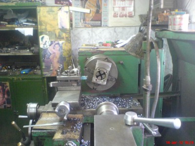

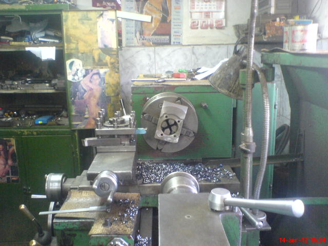

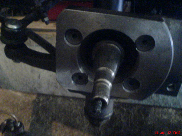

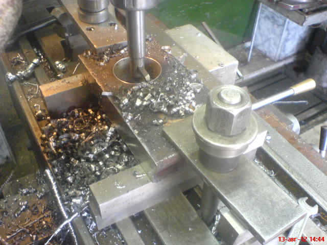

Край на мъките! Не мога да ви опиша радостта си! Най подир и моя бръмбър стъпи отпред на дискови спирачки. Първите 50 км. дадоха много добър резултат, въпреки че дисковете още се чистят и накладките улягат - бръмбъра спира! Ето да видите няколко снимки от епизода " когато се каляваше стоманата ".
първи стъпки към адаптор скобите
монтаж
тест драйв

Re: Шенкел за 1302 от диск спирачка с обратни дупки за шарнира
Мнениеот danov_m » Чет 16 авг 2012 15:27
Дисковете са оригинални за фолксваген, въпреки че се прекарах! Ако сменяте и джантите да знаете че има и дискове на 4х100 и въпроса с избора на джантите става почти неограничен. Спирачни апарати мерцедес 124 задни. А самите скоби за захващането ги правихме с мерки от место и чертежа и размерите останаха в главата на стругарчето. Целия масраф е около 350 лв.
