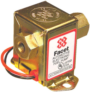

като говоря за електрически китайчета имам впредвид помпи от този тип:
(защото със тях имам опит)
хващаш тока от бубината на запалването...като е на контакт до бубината има ток...работи и помпата
а защо въобще ще се сменя помпата идея си нямям ??
бях с електрическа но ще я махам...само още един проблем отгоре!
стандартните електрически китайчета с мембрана само тракат(особенно като са сухи...по това можеш да разбереш че не идва бензин до помпата
електрически при карбуратор в нашия случай слагат само когато има нужда да се вдигне рязко дебита и дисциплината се нарича "ДРАГ"
дори при средно напомпан мотор с два двойни карбуратора каран на максимални обороти стандартната помпа храни доволно

Да, да, да - стандартните помпа, поне тия от 1300-1600 хранят доста сериозни мотори, (докарвал съм разход от 30/100 без да съм го раздавал на 100%) от ония с 5-цифреният бюджет, дето само частите им струват, колкото нашите "завършени" проекти, такива за които, често си мечтаем - проверено... Нооо - летвите са за да се прескачат и в следващият си "атмосферен" проект няма да използвам механична помпа, щото ме съмняма, че ще го "нахрани".
Апък тия евтините не съм ги поръчвал, само щото ме плашеше ниската-цена, ама май не си струва риска, а класните са много пари, трябва да се измисли нещо по-нормално...
