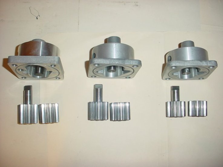

Колеги мога ли да сложа по голяма маслена помпа защото видях на една снимка са показани 26,30 и 32 мм помпи (незнам колко е оригиналната)и ще има ли проблем ако сложа по-голяма от оригиналната. Надявам се че това ще подобри мазането но незнам дали няма да сбъркам нещо в смисъл да претоваря системата ?

Колеги, никой ли незнае нищо за тези маслени помпи, до колко примерно по-голяма може да се сложи на оригинален двигател безпроблемно ?

Мнениеот desso » Вто 03 апр 2012 10:47
Помпата 21 мм се слага на 1200. Избора на маслена помпа зависи от разпределителния вал по скоро от зъбното му колело, т.е. дали е с плоско чело /с три болта/- 26 мм или вдлъбнато чело /четири болта/ - 30 мм.

Мнениеот bonko » Вто 03 апр 2012 19:57
Благодаря колега, малко ми е мътно защото непознавам в подробности двигателя но в общи линий се сещам за какво става въпрос и все пак БЛАГОДАРЯ :D
