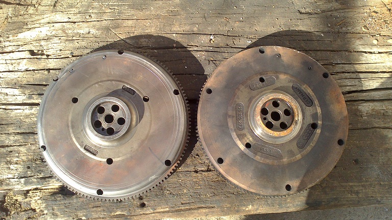

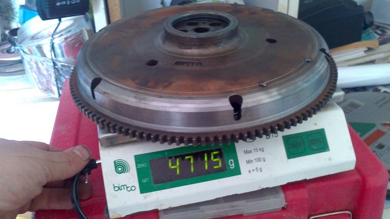

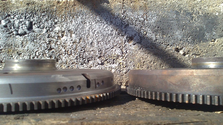

Маховика вече е доста поолекотен и балансиран!
падна голяма игра с баланса в домашни условия но мисла че се справих доста прилично
схемата с набиването на лагери в центъра рботи...само трябва да се ползват хубави лагери и да не се набиват докрай иначе затягат :a045
центъра е 19мм.

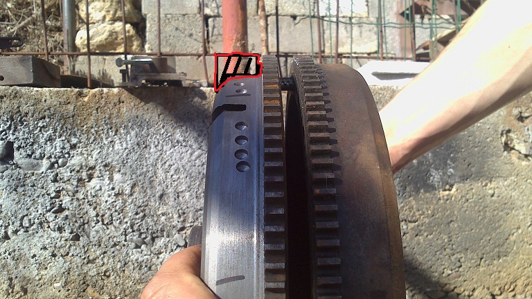

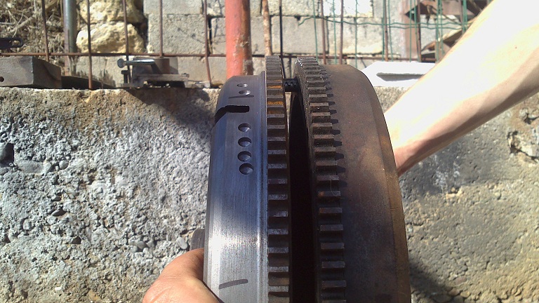

ето и раззликата между олекотен маховик от воден боксер и стандартен от тип4
маховика на водния боксер е "по-изпъкнал" отгоре...метала е на нивото на зъбчатката а не леко прибран като на стандартния тип4 но пък е по-тънък !(нямам снимки преди олекотяването)

Още, трябва - на бусовите мотори с по-нежни разпределители ги правя по-леки... Дълбай и към центъра - слизай на 3500-3800 - купето е леко, даже по надолу, колкото ти стиска - много му е тежък стандартният вал на тоя мотор, хората от VW се се пре-пре застраховали, както обикновенно - танк ще задвижи... :mrgreen

може още много но със стандартния колянов вал толкова(даже и това е много)!!!
когато коляновия вал няма противотежести не трябва да се прекалява с маховика иначе няма какво да обира вибрацийте и лагерите заминават бързо :a045

:beer Ама никой не те кара да прекаляваш, въпреки, че като гледам снимките, доста е взето от външната част, то и затова, толкова баланс е отнесъл, аз не взимам толкова от там, пристъргвам и навътре - до мястото, където е семерината, така хем улекотява, хем уж не бъркам, толкова инерционните сили, така не се тревожа и за лагерите...

BuGmaN написа:пристъргвам и навътре - до мястото, където е семерината, така хем улекотява, хем уж не бъркам, толкова инерционните сили, така не се тревожа и за лагерите...
:stumm така :banghead точно :banghead трябва :banghead да :banghead се :banghead тревожиш :banghead за :banghead всичко :scare3
главната цел когато олекотяваш маховик е да намалиш инерционните сили а не да намалиш теглото
когато пипаш навътре в посока семеринга единственото което постигаш е да отслабиш маховика и наистина най-малко трябва да се тревожиш за лагерите :horror

Това е може-би твоята главна цел, затова разсъждаваш така. Аз целя улекотяване и същевременно запазване на инерционните сили, смятам, че при Боксерът са важни. Виждал ли си как са олекотявани, тези маховици от инженерите на VW или Порше, както при теб ли, май не, играли си за кеф, като мене да променят цалото чело, влесто да махнат само ръбчето... :icon_lol Обичам двигатели, работещи добре в голям-диапазон обороти и се стремя да правя, такива... :smile

BuGmaN написа:Аз целя улекотяване и същевременно запазване на инерционните сили
странна цел :rolleyes
BuGmaN написа:Виждал ли си как са олекотявани, тези маховици от инженерите на VW или Порше, както при теб ли, май не играли си за кеф, като мене да променят цалото чело, вместо да махнат само ръбчето...
когато става въпрос за цялостно олекотяване може да се пипне и отзад може даже и отпред може даже да изтъниш зъбите за стартера или да олекотиш болтовете за притискателя и куп други неща ...но това е когато гониш максимума
моето мнение е че когато олекотяваш маховик започваш от периферията и когато няма накъде чак тогава влизаш навътре към центъра ако искаш всичко да е наред!!!
а ти вземи изяж твоя маховик още от външната страна да видиш как скоростната кутия ще се почувства по-безсмъртна :th_up
