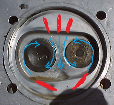

BuGmaN написа:някакви екстри като "Груув-канали"
каква е тая екстра ??не съм чувал за такова нещо :gruebel

rough написа:каква е тая екстра ??не съм чувал за такова нещо :gruebel
цък
пак цък
отново цък

малко инфо за груув каналите:
http://www.revsearch.com/grooves/grooves.html
някой си е направил труда да го тества с дино и резултата е положителен
около 1% повишение на мощноста в ниските обороти 2200-3500 :11 което е толкова малко че може да се отчете и като грешка в диното :gruebel
по форумите пише че при по старите мотори ефекта е по голям заради по лошия дизайн на горивната камера !
въпреки неубедителните резултати от по-горния линк ще го приложа в следващия ми мотор защото си мисла че при опита каналите не са направени правилно и при малко по различен дизайн биха работили по-добре :gruebel

Тука каналите са незначителни, аз съм направил по 3 и са доста по-широки. Спрямо даненият проект разликата може и да е 1:10 и ако при него е 1% при мен може и да е 10, което си е пре-достатъчно за тая дребна и евтина операцийка... :c020

според мен каналите НЕтрябва да са прекалено големи за да има повече скорост избутваната горивна смес и да се получи бърза циркулация
мисла да заложа на тънки но дълбоки канали пък ще видим
нещо такова съм го намислил....притеб как са ?

Аз съм ги правил към 3-4мм. дълбоки и широки, като и трите са насочени към свеща!
Целта ми бе да получа подобрено изгаряне в ниските обороти, щото във високите не съм сигурен, че ще вършат кой-знай
ква работа... Не знам благодарение, само на "Groove" каналите или не, но ниските ми обороти, дори на газ могат да бъдат около 300, въпреки, че маховикът е -2кг., разхода е малък, динамиката в целият диапазон е добра. Сега се сещам, че в още в началото, когато качих двигателят на буса и още се мъчех да настроя карбовете да работят във всички режими на бензин, се учудих от прекалено големият въртящ момент в ниските и малко съжалих, че не съм олекотявал още. Сега, вече съм му свикнал и мисля, че си е съвсем добре и в калищата и стръмни изкачвания по лош терен, където се налага да се кара на ниски - ми помага.
