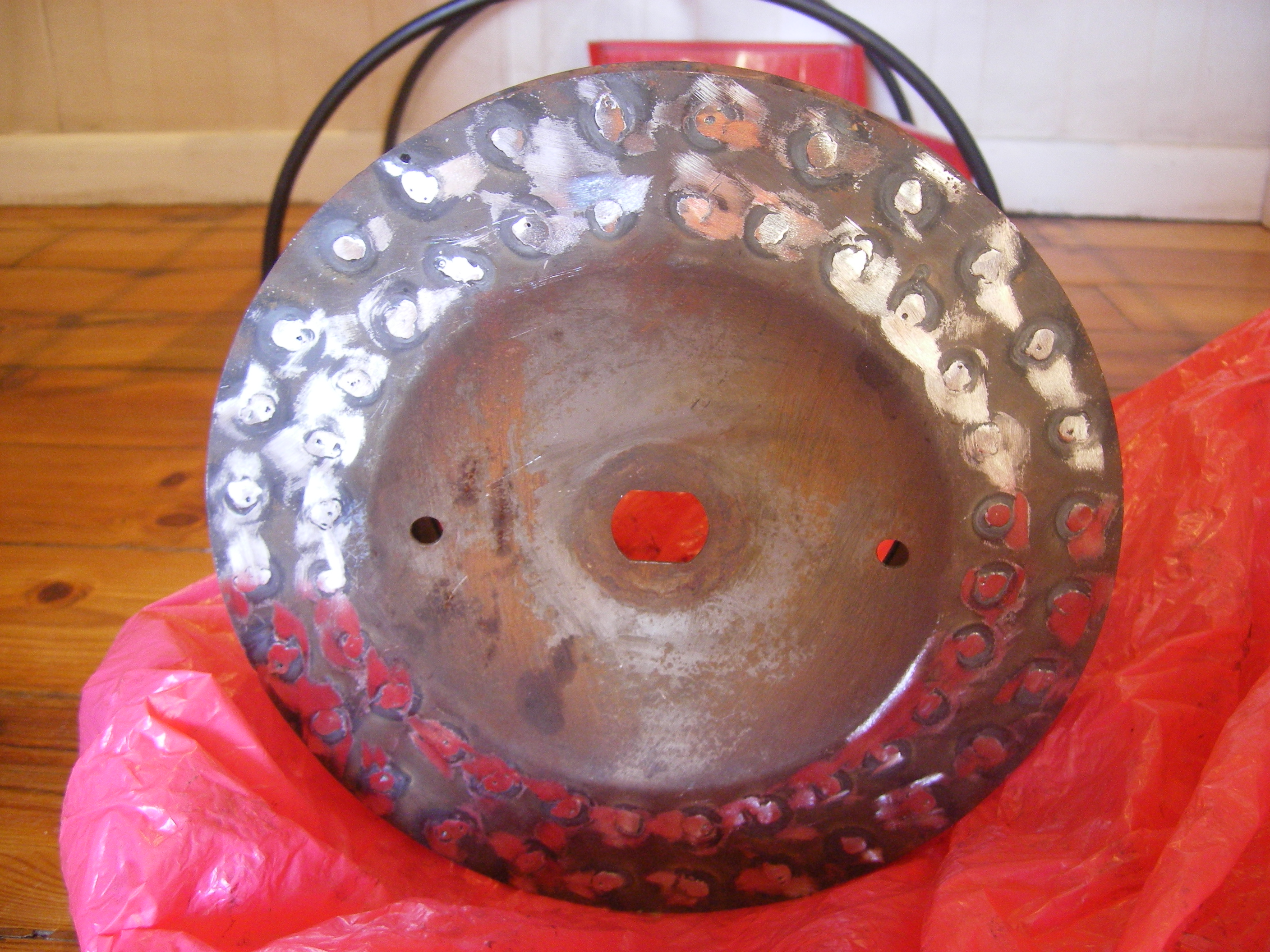

я да обсъдим как седят нещата със заваряване на ламелите при стандартната турбина с цел да не се разпадне при високи обороти!
някой има ли личен опит ???

Е, само, това остава да счупим... :mhihi
Стандартните и на тип1 и на тип4 съм ги юркал до по 7500 и досега не е имало проблем, ако ще ходите над 10, то не само турбината ще иска перформанс, ами и почти всичко останало, да не кажа всичко - и всяко нещо ще е от 4 цифри нагоре, ама се съмнявам за някой с финассови възможности за нещо подобно, а и какъв е смисалът от 10000 об. при уличен Боксер незнам. :screwy Въприки, че съм фен на идеята, дори имам идеи в главата... :Mr Green Fun

rough написа:я да обсъдим как седят нещата със заваряване на ламелите при стандартната турбина с цел да не се разпадне при високи обороти!
да, после баланс

BuGmaN написа:Стандартните на тип1 съм ги юркал до по 7500 и досега не е имало проблем...
ти си комбинация от: ЛУД,БЕЗОТГОВОРЕН и КЪСМЕТЛИЯ :icon_lol
става въпрос за турбини който работят на 6000-7000 а не такива който са достигали моментно тези обороти !
чета по вносните форуми че при 6000 започват да се разпадат и хората пускат снимки при тези обороти какво се случва с оригиналната турбина...грозна гледка...трудно се познава какво е било купчината ламарини на снимките :Mr Green Fun

При настройките на смесите на новите мотори, в зависимост от оборотите за които се прави често се задържат 6 и 7000 за по 1-2 минути докато машината отчете газовете, така, че ако има нещо да става, то би се случило още при настройките... Има вариант, когато термостатът не е отворил клапите на турбината и налягането е повече от двойно, тогава, ако изпържиш може би няма да издържи... :screwy Балансът е много важен, няма ли го и при 4000 може да се чупи. Едно време си мислех, че маховиците не издържат при повече от 5-5500 щото често ми се лашкаха - днешно време всичко минава през баланс и съм забравил за тоя проблем... :wink
Имаше едни пичове, дето разбиваха легендите от рода, че стандартната Тип1 турбина спирала да охлажда след 4500 или нещо, такова, та бяха направили някакъв стенд и въртяха с електромотор мисля на 30000об. ... :icon_razz
