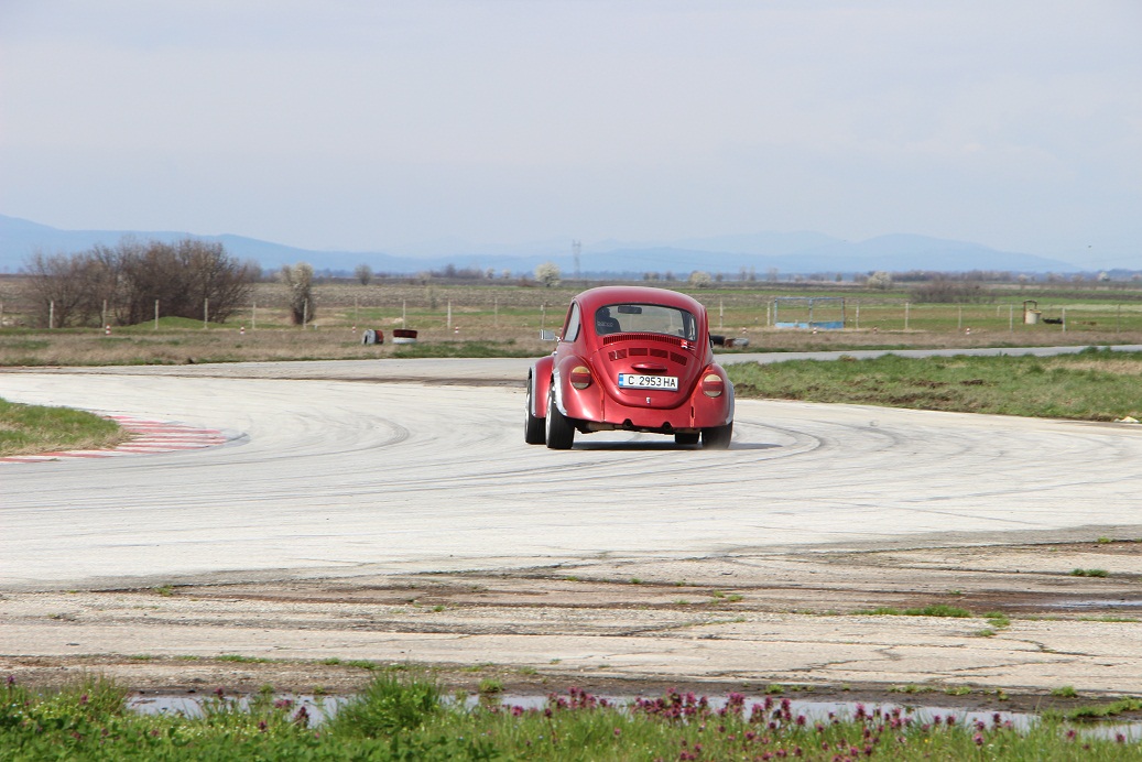

Още няколко снимки от 29ти

Така ли ми се струва или си минал на джанти 5х130?
Гумите какви са като марка - много ме кефи шарката :-)
Поздрави и 2016 да си първи!!!

Re: 1303...2...1...GO!
Не ти се струва
5х130 16"
а гумите са пирели но се водят състезателни,за нормално каране са малко шумни
а за 2016 може и да не съм пръв но ме устройва всяка година да се качвам с по едно място нагоре
но пожеланието ти е добро и ще се стремя към него !
последния път не можах да финиширам та сега си е една малка победа
5х130 16"
но пожеланието ти е добро и ще се стремя към него ! последния път не можах да финиширам та сега си е една малка победа

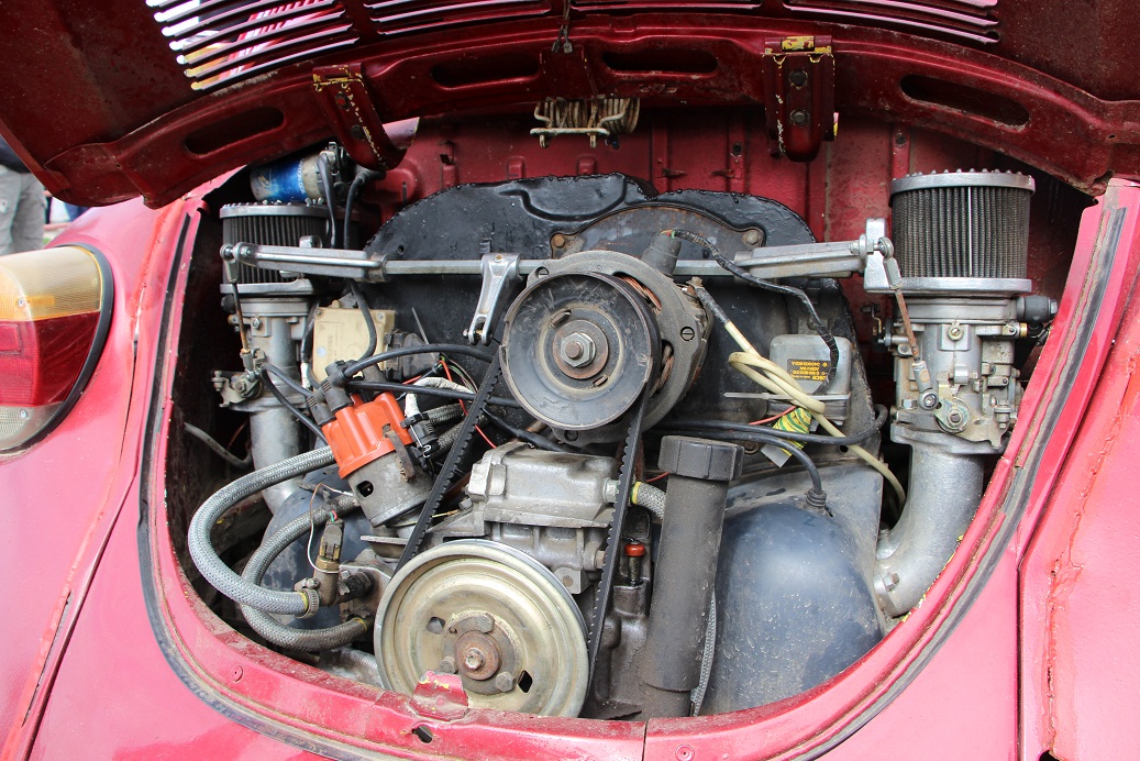

Момчета имам малък проблем с ремъците !
има ли усилени ремъци за наще машини или се кара със стандартни
нещо почна да ги къса като чорапогащници като види зор

Усилени вероятно има, но не съм търсил - понякога успявам да намирам от старият стандарт - "не-назъбени"- те са ми усилените.
Аз също имам проблем, но след 6000об., тогава, понякога - хвърчи.
А иначе е от "без-зъбите" и макар и с цепка 3мм. си бръмчи... Новият назъбен го разкарвам в жабката от една година...
Предлагам да търсиш проблема не в ремъците, а в шайбите или монтажът, нещо, че не е нормална, тая... Всъщност имаше и май нещо, че трябваше да е с ширина 11мм. а на пазара са 10мм. ...

Тия дни ми се моташе в ръцете един оригинален ремък - ширината му бе 9,5...

ширината не вярвам да е проблем
лошото е че като се форсира рязко и ремъка превърта и се пали от претриването
пробвах с нормално стегнат и с много стегнат и пак същото
проверих и шайбите и те са перфетно прави и успоредни
ше мисла други варянти или пистов ремък или направо електрически вентилатор и друг алтернатор
но ще зачакам малко като почна да си правя главите та наведнъж че сега ме мързи
"оригиналната" схема май беше до тук !

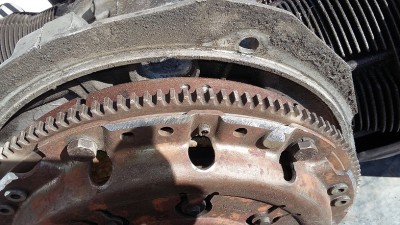

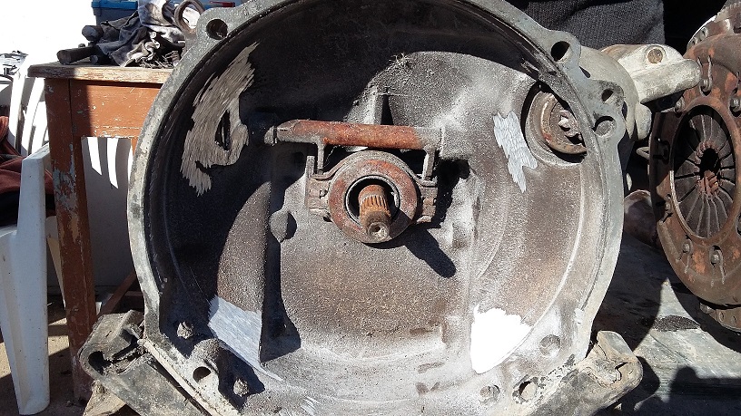

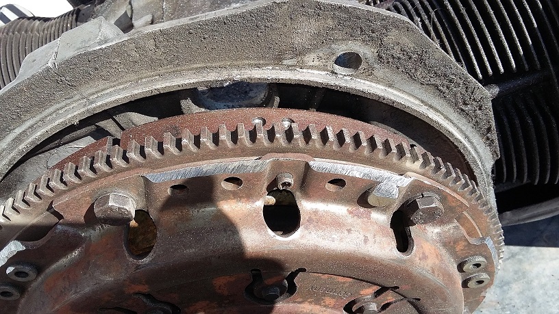

Реших да си върна старата скоростна кутия
Ето какво направих за да побера тип-4 в стандартна кутия от 1303
Скоростната кутия е малко по-лека и държи матору малко по-ниско и малко по-към центаро
Малко е по-слаба но се надяваам да устиска на изнасилването.

Какво е съотношението на броя зъби(пиньон корона)на тая кутия.
- rough
- Мнения: 430
- Регистриран на: Сря 09 апр 2008 15:26
- Автомобил: New Beetle + VW1300+VW1303
3.80 / 2.06 / 1.26 / 0.89
диф-4.125
Още в началото трябваше да стартирам проекта с малката кутия но чак сега ми дойде акъла.
Със бусовата имах сериозен проблем по асфалтовите пътища и страшна дупка между 3 и 4 но си я запазвам за едни други мисли...нещо ме влекът и черните пътища напоследък
Дано не ми дойдат много костенурките
диф-4.125
