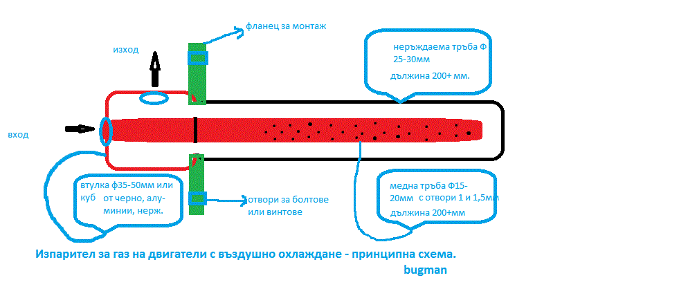

Опитах се да направя по-памет, грубо, набързо, някаква принципна схема на заводски, мисля Холандски изпарител за нашите двигатели, която след консултация с някой газаджия да може лесно да се превърне в работещ газов-изпарител, а същинският изпарител да служи само за дозатор... Ако някой иска, но няма желание да се разправя с чертежи, материали, стругари, фрезисти, газаджии и т.н. - насреща съм, че и без-това е голяма хамалогия за 1-2 бройки само за мен, да се занимавам... :)

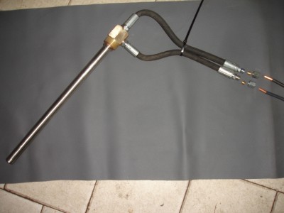

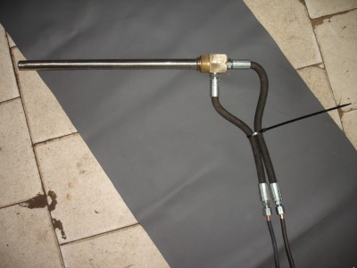

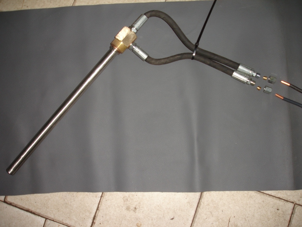

Та, на който не му се разправя с ретро-карбове, иска да не замърсява въздуха, да си пази двигателят, да сменя по-рядко масло и свещи, да кара повече или просто да дава по-малко пари за гориво, може да се газифицира и да използва изпарителят:
Не съм снимал гайката, която се заварява на гърнето и на нея се навива изпарителят, но е включена в комплектът.

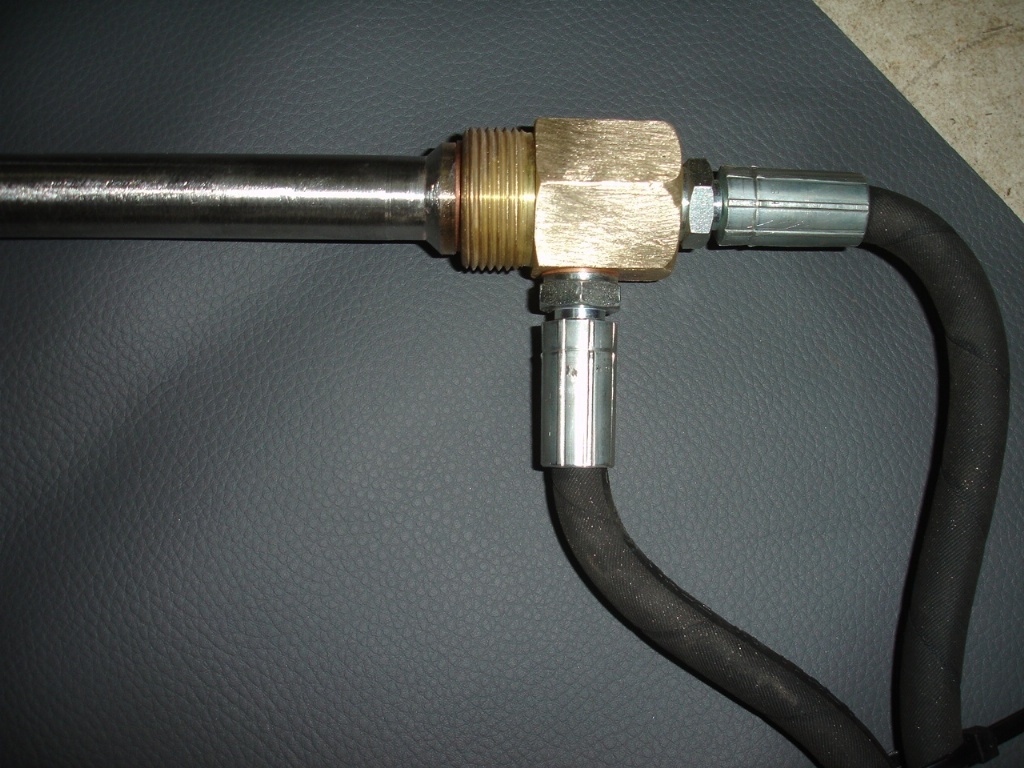

Монтажът е следният: Пробива се гърнето, заварява се гайката, едната тръба, тази, която влиза успоредно на гърнето се връзва след газовият клапан, а другата тръба, перпендикулярната, отива в изпарителят, който в нашият случай е празен от към водната си част и ползваме само за дозатор, редуктор. Монтажът е в пъти по-бърз и лесен от стандартната система чрез подгряване с вода. Изпарителят може да се ползва и за двигатели с водно, като, особенно зимата на къси разтоятия ще даде икономия, тъй като газта е изпарена, само секунди след запалването на двигателят... ;)
Цена: 120лв.
тел: 0886513079 Димитър Чантов "SXS Restorations"

Този тип изпарител е взаимстван от, такъв продаван в европата за нашите машини, преди 20-тина години. Почти от толкова се кара и в нашият регион с такива, така, че е тестван, мисля достатъчно. С този от снимката съм навъртял, поне 5-600км. с 2000 куб. тип4 с 2карба и разпределител Порше на бус Т2, разхода и динамиката са невероятни... :smile Ако имах бензинова кола с водно, вероятно пак щях да и бучна едно "патронче" в гърнето...
При градско каране в големите жежи, тръбичката преди изпарителят е към 40-50 градуса, тоест няма как да имаме замръзване на изпарителят или пък обратното - пре-затопляне... :mrgreen

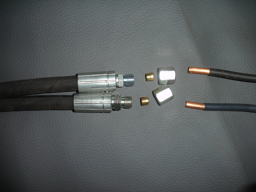

Цялата система е от цветни метали - бронз, мед и неръждаемо желя, тоест - няма корозия - няма стареене. Слабото място са меките връзки, а при нас те са подсилени, тоест са маркови маркучи до 300бара., предполагам, през 10-год. ще е добре да се подменят, за всеки случай... :mhihi
