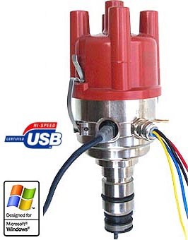

Ники, интересно ми е при колко оборота започва да измества ъгъла.
Вакуума на старото ти делко преди или след клапата беше?
Поздрав! :)

DEYAN IYI написа:Ники, интересно ми е при колко оборота започва да измества ъгъла.
Поздрав! :)
Поздрави от Варна! На разпределителния ми вал му дават ефективна работа от 1500 оборота нагоре, като имам перфекен "празен" ход на 900 оборота. Стандартното делко на костенурките е с двоен аванс (вакуумен и центробежен) и тези делка са извистни като Single Vacuum Dual Advance (SVDA) делка. Вакуума се взема над дроселната клапа. При това делко вакуумът дава едни (до) 10на грададуса допълнително предварение в целия диапазон на ниските и докъм 3800-4000 оборота. Пробвах с такова и не се получи по най-добрия начин. В момента, в който сложих чисто центробежно делко 009ка с електронно нещата заспаха. Попадал съм и на криви на аванса на доста делка, които се монтират на костенурки (SVDA, 009, 010, 050 и други) и сигурно имам някъде на компа, но не ми се рови. Продават и делка за костенурки с програмируема крива на аванса. Ето линк. Има за доста (ретро) машини, включително и...за Fiat 500 and Fiat 126 :D !

подкрепям nik1302 за избора на делко!
аз карам вече 2 години с тайванско 009 купено от Жоро. Центровката ми е предверение 35 гр. на 3000 оборота и мотора пее :beer

Здравейте! :)
Това с избираемата крива на 123 нещо, поне при 500/126, се оказва калпаво. По чужбинските форуми доста се оплакват, като се има предвид и цената... После минават на "електронно чукче" и са доволни, всъщност за него отрицателни отзиви няма, включително и при други дърти кошници. С такова се сдобих вече вдъхновен от Ники :D
Има две възможности, от първия модел 0-18гр. между 1400-3000об., и от по-късните 0-21гр. между 1400-3900об. Да видим кое от двете ще има по зъл нрав :) Май 009 се явява нещо средно на тези двете. Имам и вариант 1 с вакуум 15гр, който има къде да хвана преди и след клапата, но, като гледам, няма да се заигравам, а ще се придържам към костенурската традиция при двойните карбуратори.

Нещо ме объркахте с, тези делка, можи-би, все пак 009 с Пловдивко електронно си остава лидера в съотношението цена/съвместимост/качество... :screwy

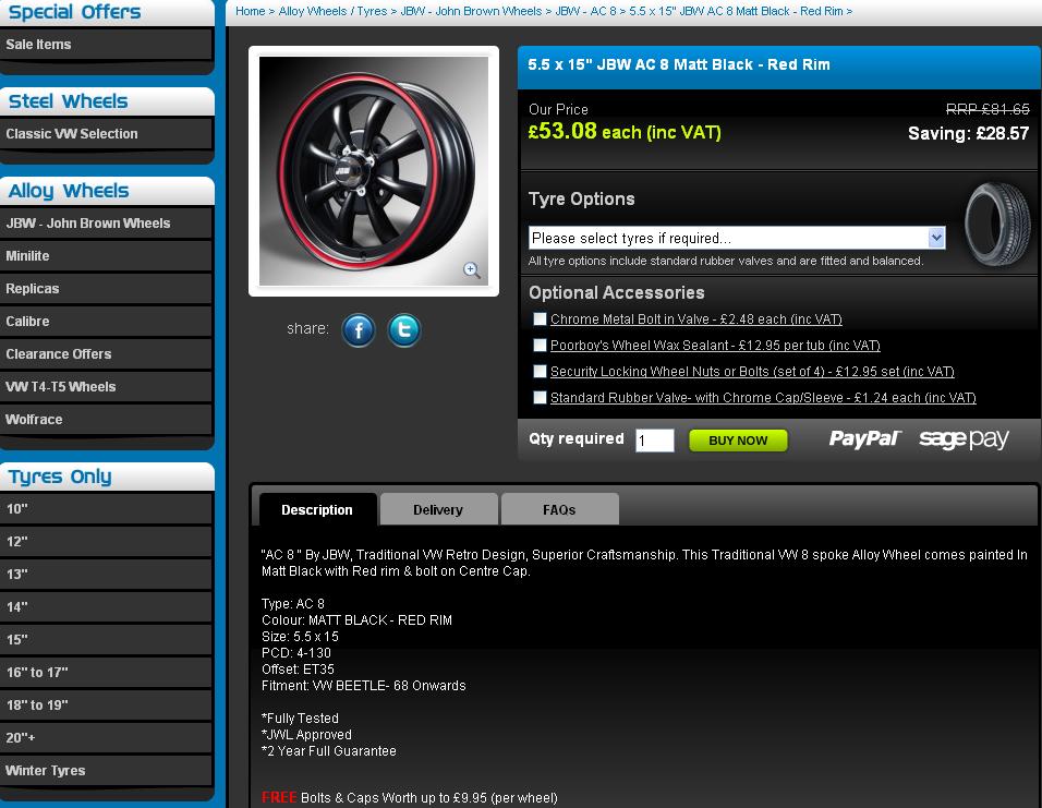

Привет колеги! Моите "терзания" по въпроса за летите джанти приключиха. От няколко месеца не бях влизал в сайта на Midland Wheels и...ето приятна изненада. Точно моделът, който си бях харесал е на промоция и с отлично ЕТ - на практика същото, като на оригиналните джанти, с които карам в момента (4 1/2J / ET 34). Просто минавам от 4.5 инча на 5.5 инча джанта и никакви проблеми с евентуално рязане на калници и т.н. Да не говорим, че правенето на фланци/болтове + рязане и боядисване на калници + някакви лети джанти секънд хенд и т.н. ще стъпи отгоре (особено, ако джантите и фланците са наистина читави).
Чакаме ги в БГ :D .

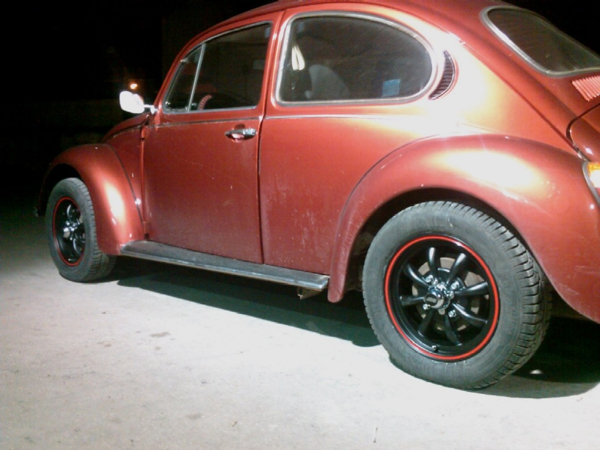

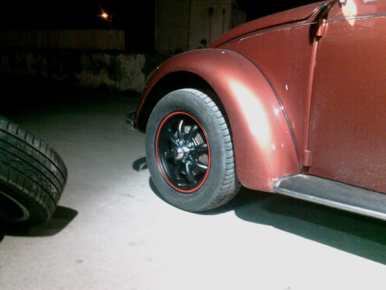

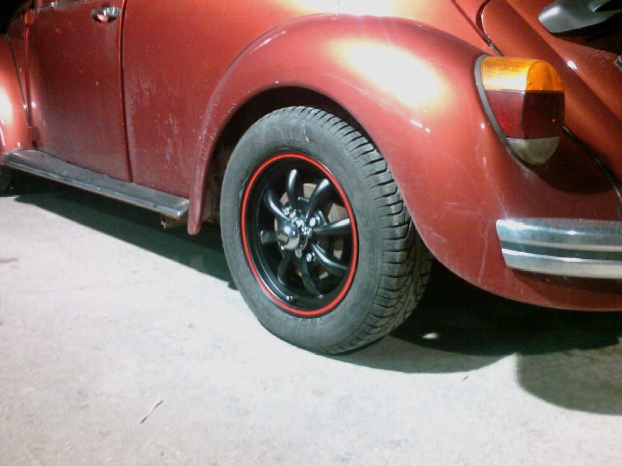

Вече са на зверчето heavy metal zork :beer .

Страхотни джанти, добър избор - може би най-красивите с 4 отвора. Мисля си, обаче, че не отиват на стила на твоята кола и за да изглеждат нейни трябва да промениш или колата или джантите, ама може и да си въобразявам - завиждайки... :wink:

BuGmaN написа:Страхотни джанти, добър избор - може би най-красивите с 4 отвора. Мисля си, обаче, че не отиват на стила на твоята кола и за да изглеждат нейни трябва да промениш или колата или джантите, ама може и да си въобразявам - завиждайки... :wink:
Прав си Митко...имам някакви идеи по въпроса...определено смятам да намаля хрома и да променя малко визията и мисля, че нещата ще си дойдат на мястото ... но наистина и мен ми харесват много...снимките са с джиесем, но мисля че се вижда за какво иде реч...

Супер е !
Една черна боя на броните с по една ивица в цвета на канта на джантата и ще заспи

Честито, джантите са ти прекрасни :)

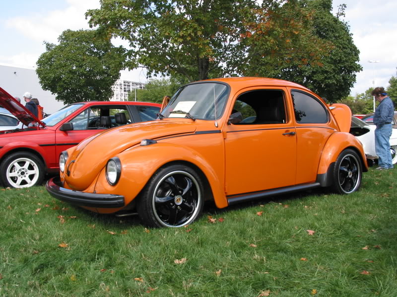

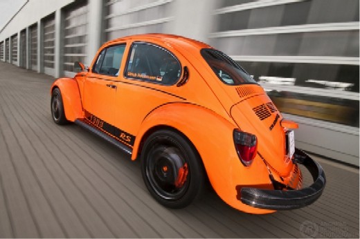

Визията отива към нещо такова. Въпросът е някой пробвал ли е да махне хрома и боядиса кадърно броните и евентуално малките детайли (т.е. гривните на предните фарове, дръжките, лайсните и т.н.). Предполагам иде реч за пясъкоструене и прахово боядисване с изпичане. Може ли да има проблеми и някой пробвал ли е!?

И мен силно ме вълнува въпросът с боядисване на никелирените детайли по колите...идеята ми за последната кола е такава като на колегата...
