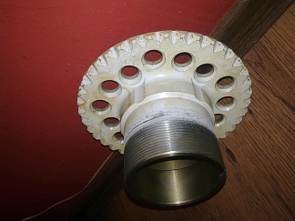

Със 5 дупки съм, ето част от джантата която се захваща за барабана и след това се слага джантата само със един голям болт.Като на F1

Знаех си аз, че ще се вкарам в некви филми :drinking: Просто търся най добрия вариант :) Ще сложа и снимка на джантата да видите за какво иде реч. Така че ви благодаря предварително колеги :bowdown

stingray
Мнения: 582
Регистриран на: Пет 25 авг 2006 20:08
Местоположение: Ямбол
Re: Едно питане относно джанти?
Мнениеот stingray » Чет 16 фев 2012 12:51
Уау!!!

Колеги благодаря ви,относно джантите,внесени са от Aмерика и са 100 спициви чист никел,още не слагани.Който е мераклия да си поръча от там,това значи доста пари :( Без да обиждам никой. Както и да е,мисля че ще паснат много добре Митак :да: ,това е много добър вариант,и май е по добре от фланци. :) Предполагам са доста пари барабаните нови,ако има някой стари,добре ще е да ги спазарим :drunk :bowdown :bowdown
