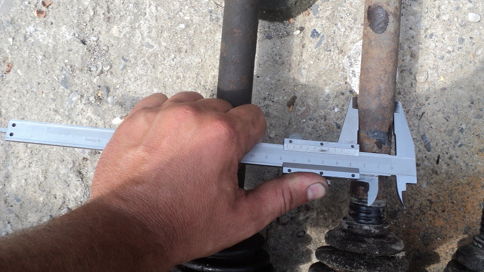

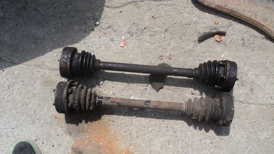

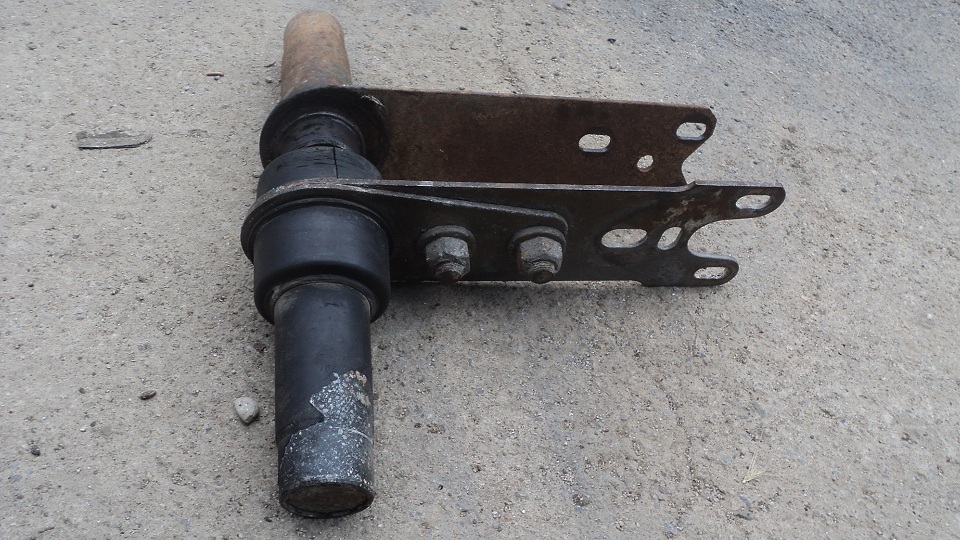

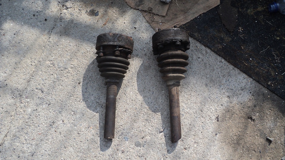

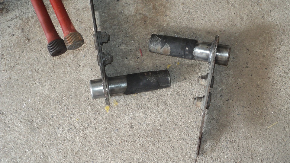

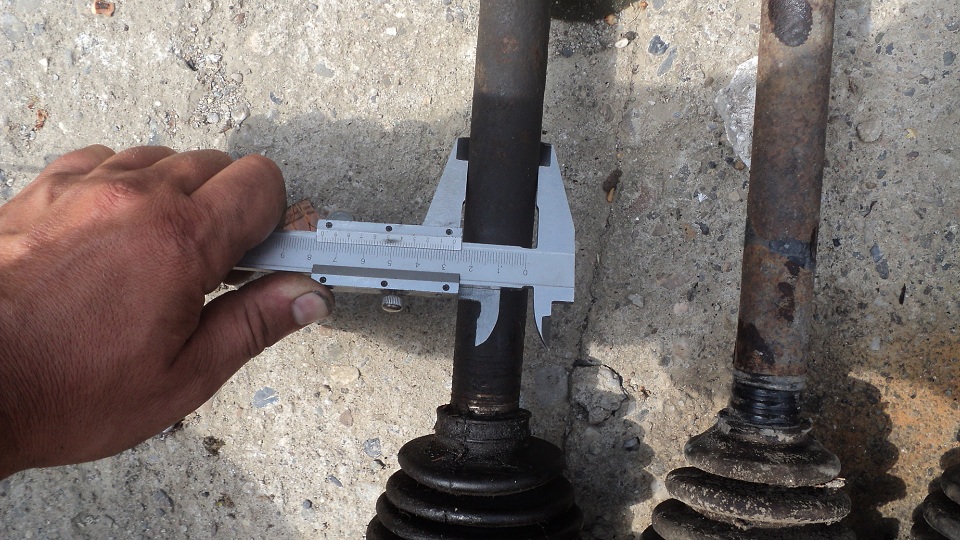

batbobo написа:С тези носачи задницата ще се разшири с по 4 см от страна. Моите калници са разширени с по 4 см и мога да предоставя за проба в последствие калник и джанта 10J 17"
Не случайно попитах за дължината на полуоската и аз съм събрал такива носачи но нямам полуоски все още
полуоските от 944 и Т3 са напълно еднакви като дебелина и дължина :да:
ако искаш да туриш кутия от бус и носачи порш това са полуоските...никаква разлика и пасват точно
(имам едни излишни 50лева)
промоцията не включва болтовете :mrgreen:
Последна промяна от rough на Чет 12 дек 2013 8:25, променено общо 2 пъти.

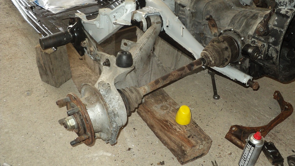

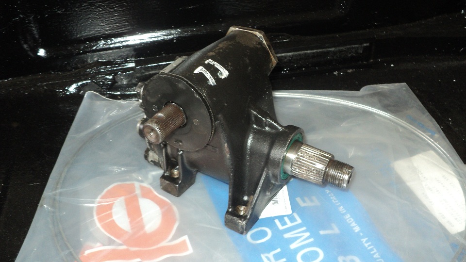

Мнениеот rough » Вто 24 юли 2012 23:27

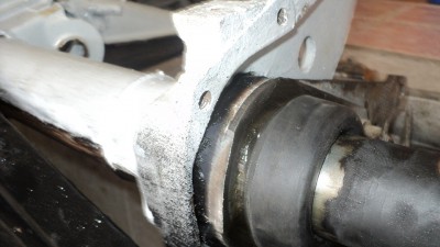

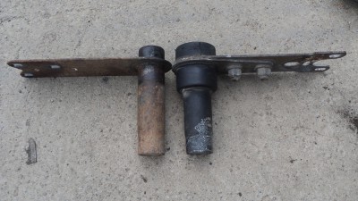

оп...още малко прогрес :banana
нови семеринги и малко настройка и кутията е чисто нова
нови тампони за носачите
шлиците на торсиона съвпадат...направо неповярвах като влезе

Мнениеот rough » Вто 24 юли 2012 23:33

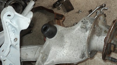

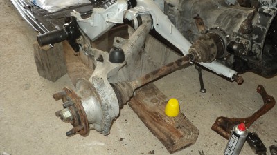

и задницата почти готова...
леко припилваме планката иначе опира и не влиза
