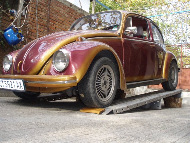

По темата...Аз пък качвам мойта дъртофелница на естакада и така свалям маторя :D :drunk
