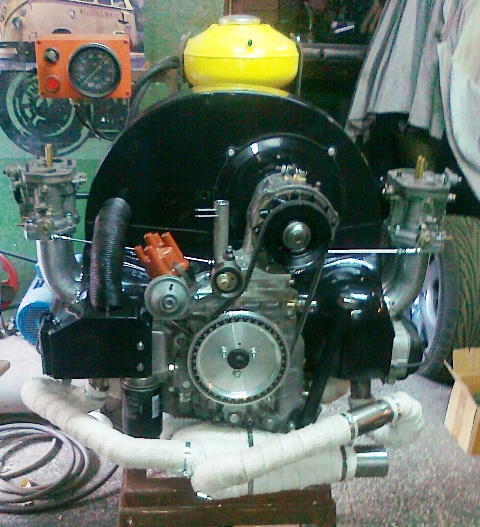

Не копирам чужди идеи, а се уча от професионалисти, които ни дават възможност да осъществим мечтите си!
Успял съм да реализирам преди няколко години подобен Тип 4 и не съм имал намерение да парадирам с това, но явно ми се налага да доказвам, че не говоря теоретично.
Процесът на създаването му от един "издъхнал" донор до двигател, който се развърта над 8000 оборота, ми донесе удовлетворение, но в същото време съм изстрадал всеки етап от избор на най-ефективната за мен комбинация, до търсенето и доставката на подходящите части, както и да открия отговорен и технически грамотен специалист ( за мен най-добрия в България), на когото да се доверя.
Приключвам с това, че Бъгмана е много прав, не е необходим двигател 130+ кончета, за да изпитваме удоволствие от този култов автомобил и 34hp са достатъчни.
Мощността зависи от вас!
P.S. Митак умно момче си, чети повечко и ще успееш!
Двигател Т4:
Двигател Т4:
