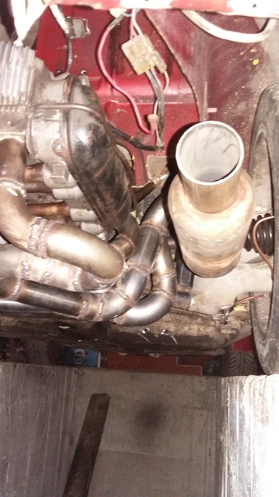

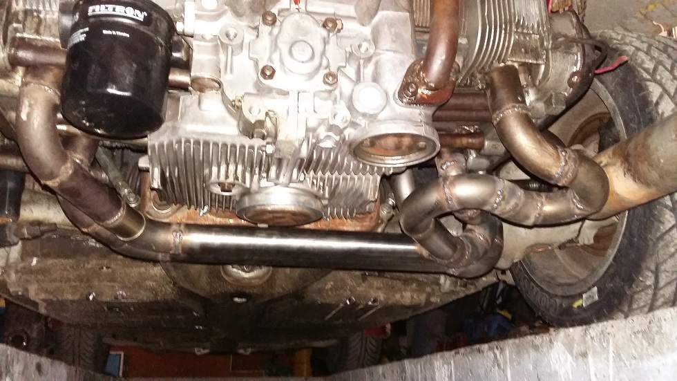

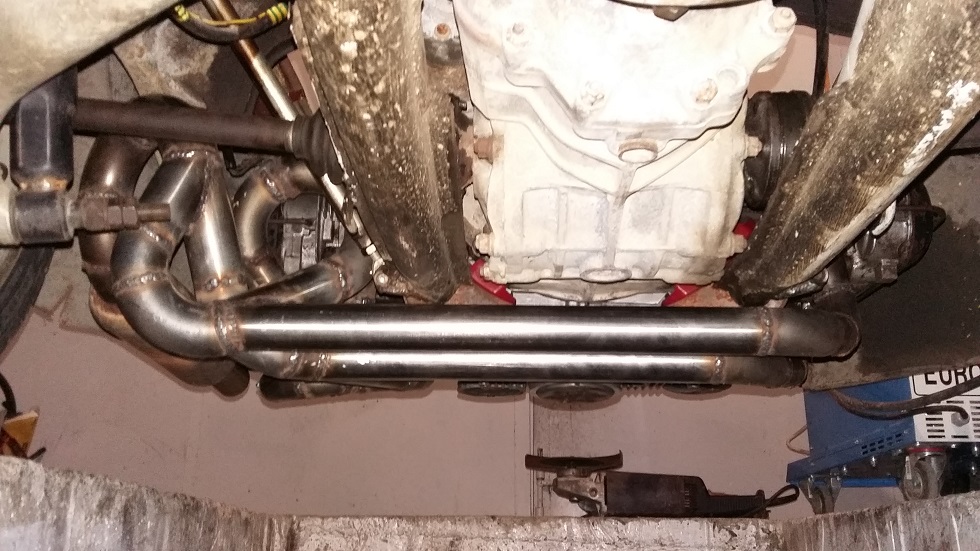

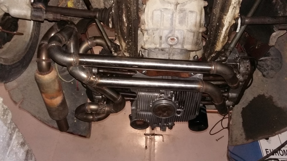

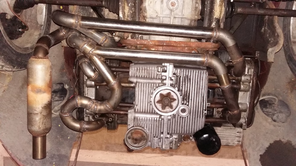

Най-накрая да си зглобя малко по-читава изпускателна система 4-2-1.
Малко тръби...малко колена...малко заварки...и ето го резултата.
Само не съм решил дали това ще е крайния размер на последните тръби с гърнето Ф50.
Само да заработи двигателя че сега има едни други игри по него и ако не ми хареса ще направя опит с Ф63мм да видя как ще е разликата след което малко термолента и сме напълно готови.

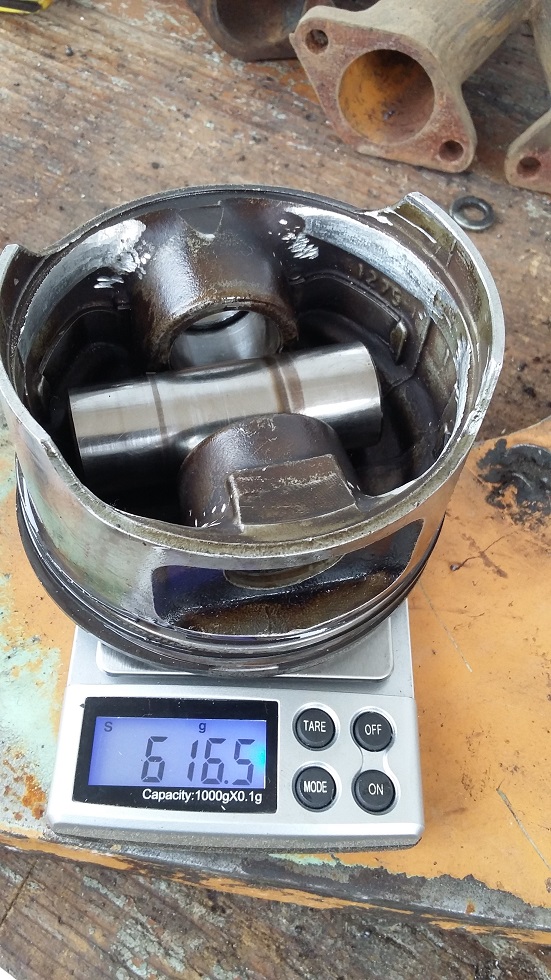

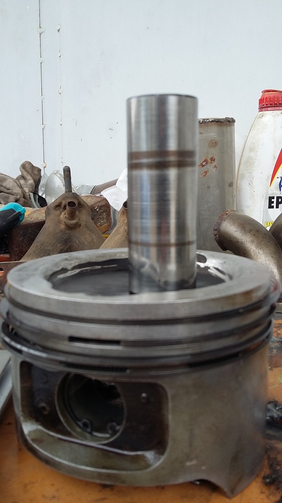

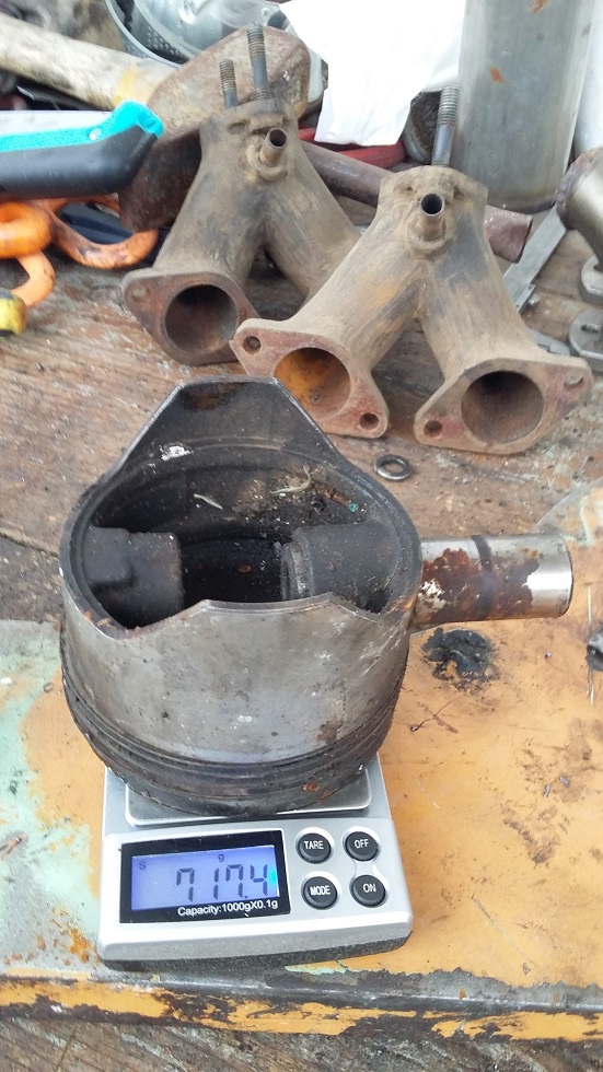

Нещо ми писна с тая компресия 10 към 1 и реших да разредя малко с престъргани бутала от воден боксер и подложки 2мм под цилиндрите.
Докарах степен 7 към 1 и се готвя за въздух под налягане
Буталата след заиграването са с по 100 грама по-леки от оригиналните на тип-4.
