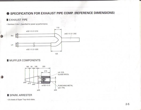

Здравей колега, ако мога да помогна с тази картинка където показват че втората тръба е с 10 мм по-дебела от диаметъра на изходящите от цилиндрите тръби, тоест ако твоите са 40, след събирането им продължаваш с 50 и тогава заглушителя ( говорим за външен размер, нали )

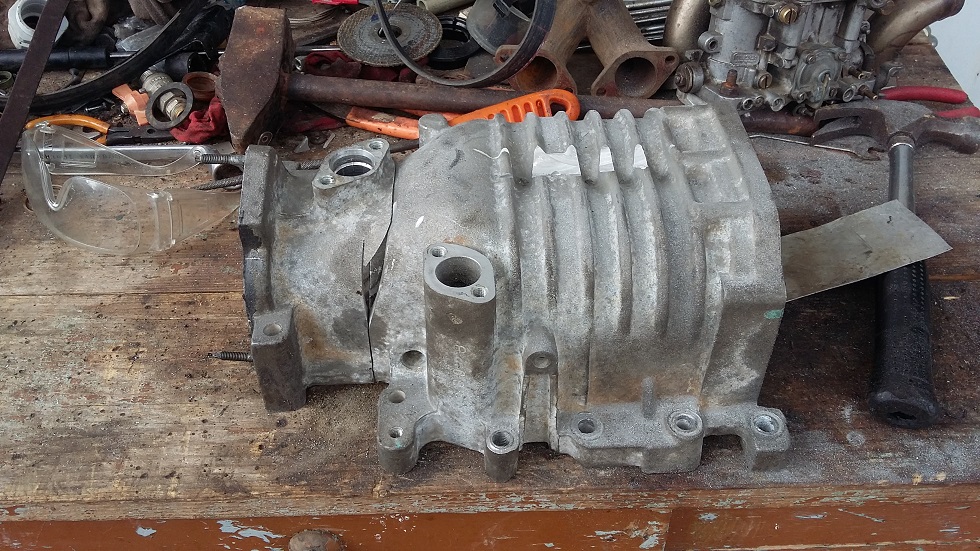

Дами и господа,представям ви новия ни гост в двигателния отсег...EATON M90.
Изглежда доста поочукан и с подрязано самочувствие но всички знаем че под капака няма много място за развинтване на фантазията.
Надявам се скоро да го видим настанен удобно върху двигателя
Мисла да го накарам да заработи с един двоен карбуратор делорто 40 като за начало .

Честито , Жоро!
Звънни /пиши за Dellorto , но тук не е ли вертикален карба - като Weber IDF например? Тогава търси от боксерна АлфаРомео.
- rough
- Мнения: 430
- Регистриран на: Сря 09 апр 2008 15:26
- Автомобил: New Beetle + VW1300+VW1303
Re: 1303...2...1...GO!
Вертикален ще е,имам ги точно 5 броя
- fulcrum
- Мнения: 43
- Регистриран на: Сря 20 яну 2016 19:12
- Автомобил: VW Golf 2 GT Skoda 130 LA
- Местоположение: Родопа планина , Смолян
Oт какъв материал е корпуса на компресора?
- rough
- Мнения: 430
Халумин.
- fulcrum
- Мнения: 43

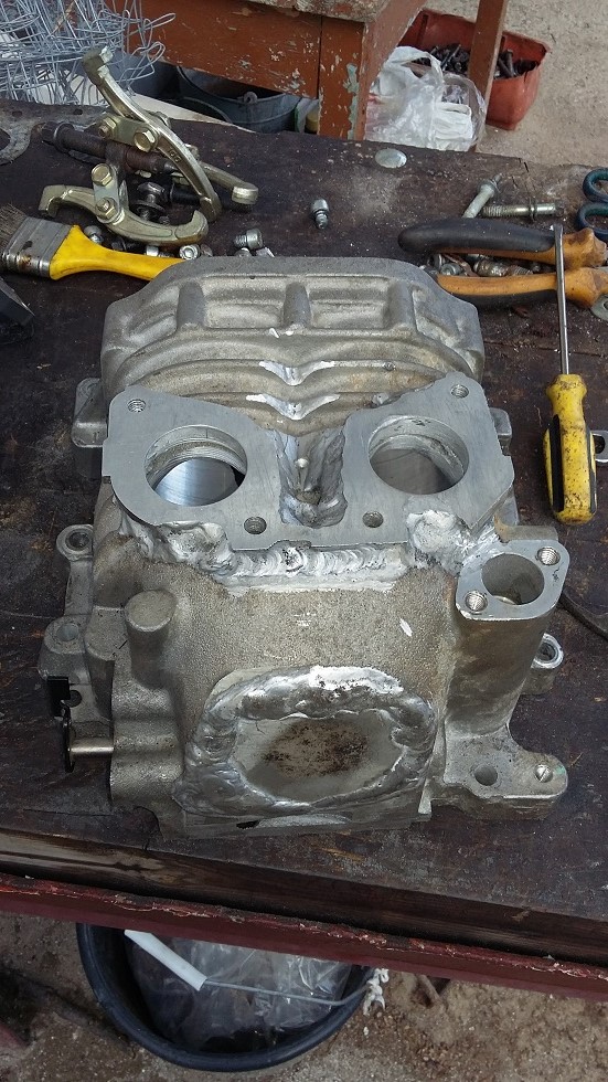

Ахам , ясно.
Да не си заварил директно фланците от алфовите колектори или си правил нови?

fulcrum написа:
Само ме притеснява дали ще е достатъчен въздуха от един карбуратор за тая схема но на първо време така ще е
