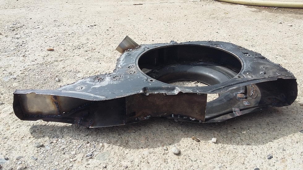

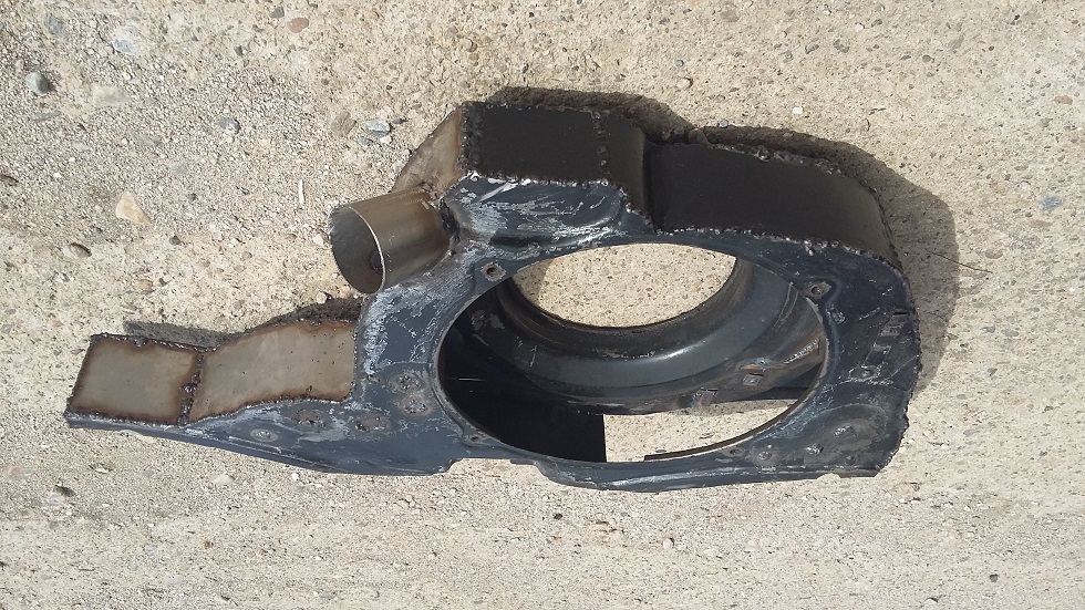

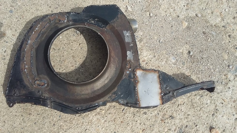

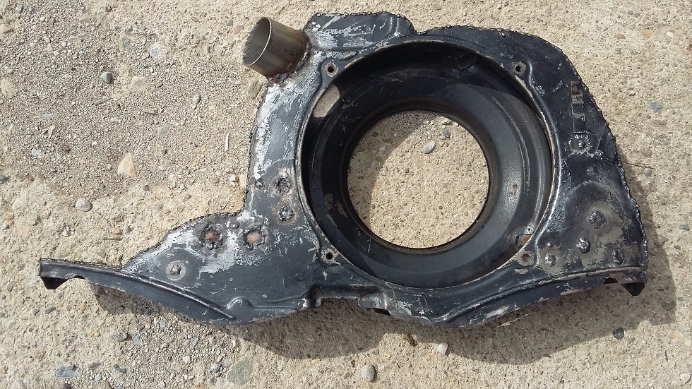

Да понамятам няколко снимки на това какво свърших през уикенда.
Другата неделя кошницата трябва да е на състезание а още е до никъде

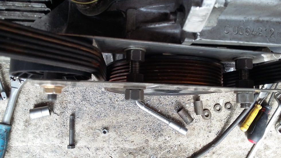

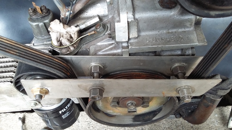

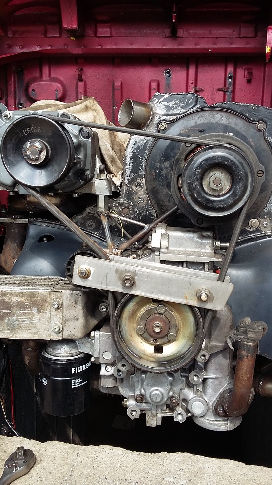

Имаме и оптегач за ремъка...между другото смених ремъка с пистов и мисла да се представи по-добре

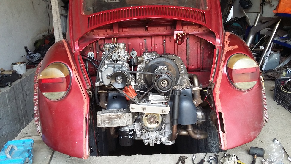

Засега изглежда така...
Надявам се да имам време тези дни и да я довърша за неделя че ше е голяма излагация...тоя ден го чакам цяла година
За тестове няма да има време а направо я изкарвам в битка

Хубав плъзгач/обтегач си импровизирал Жоро . 5-6 писти е повече от 1.

Изпускателната система каква ще е.И дай данни за супер чарджара кубатура за еденица време на 1000 об.
Ако имаш време пробвай с качественна смес,бензин с добавки имам предвид.
Руснаците ползват турбо задвижвано с ремък и на входа му слагат карб а изхода деректно в колекторите.
Твоя вариант по ми се нрави но за мен е чужда материя и ми е много интересно,даваи инфо.

bai vicho написа:турбо задвижвано с ремък и на входа му слагат карб а изхода деректно в колекторите.
Това е същата схема с чарджър "eaton m90" на ниско налягане без интеркулер.
А изпускатела нямам време да го довърша.Тръгва на 40мм и приключва на 50мм а трябваше да свърши на 63 но нямах такова гърне под ръка та засега ще карам така
А иначе в бензина мога да сипя малко "чубрица"
