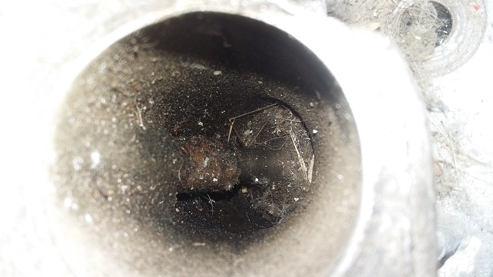

Лекувам астма на стари въздухари :icon_lol

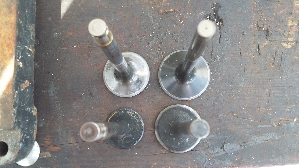

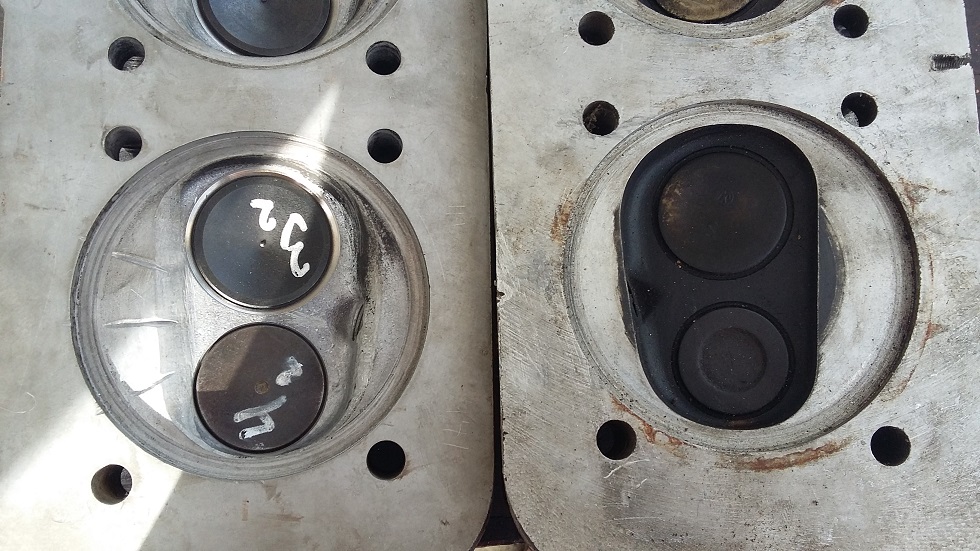

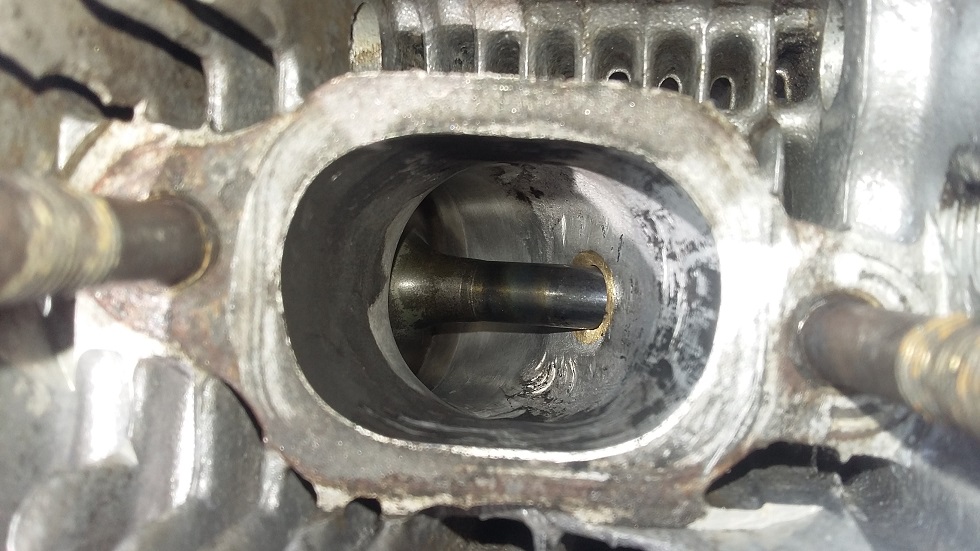

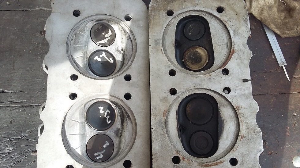

Подменихме клапаните с 39х43 и сега нещата седят по-различно !
Клапаните стават от мерцедес 2.0 някакъв стар бензин с малки разлики от 1-2 мм в дължината на стеблата.
Лошото е че пак изпускателя остана на 9мм стебло но се преживява :Mr Green Fun
Смяната на леглата я направиха в НОРЕНА за няколко дни на добра цена...определено си разбират и имат жеане да работят качествено.
Сравнението е със стари глави пълни с боклук но може да се придобие представа колко са се отворили портовете !

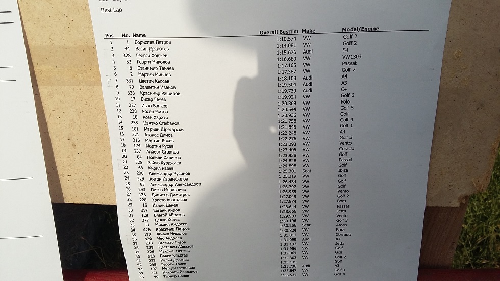

...и времената от WV събора в събота.
...тия 6 секунди до първото място откъде ше ги изсмуквам незнам :Mr Green Fun

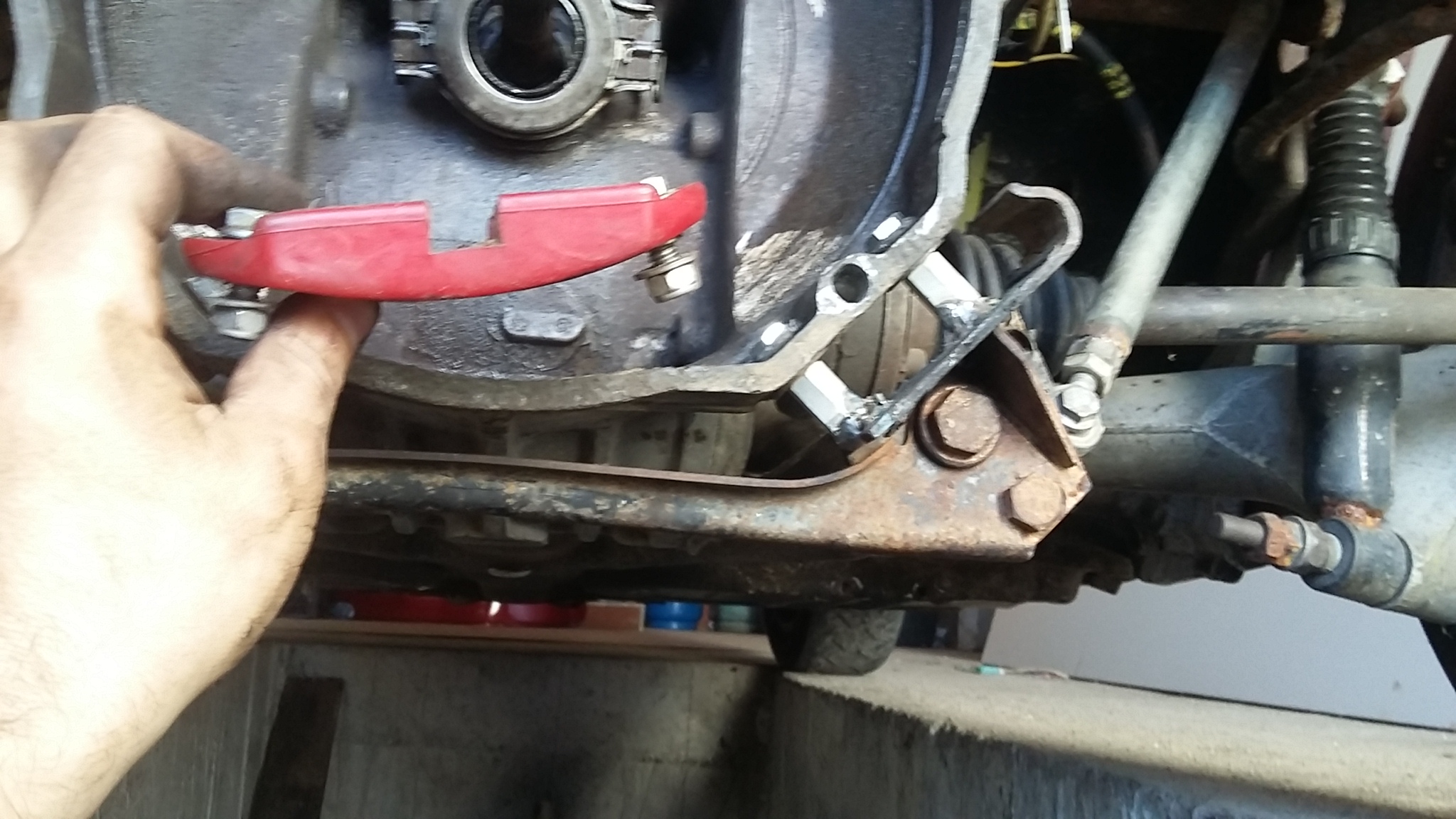

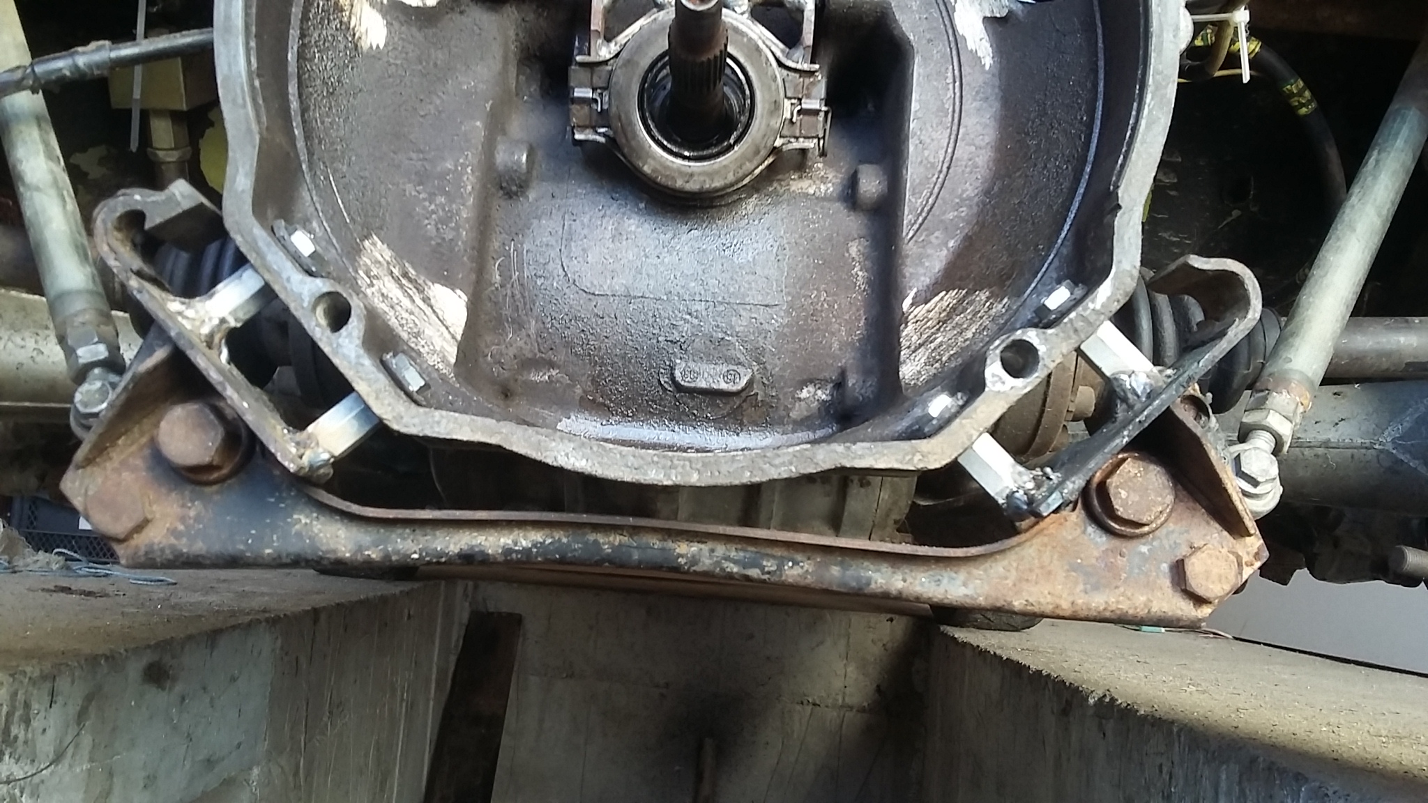

Реших да се справя най-накрая с подскачането на мотора в коша и взех някой радикални решения.
Има тампони-има проблем....няма тампони-няма проблем :Mr Green Fun
Надявам се да изчезнат проблемите с потеглянето и най-накрая да тръгвам спокойно с пълна газ без да ме е страх че ще изпадне мотора!
...а полиутерановите тампони от снимката не стават за нищо,продават ги като тунинг части но с тях положението е по-зле отколкото с оригиналните.

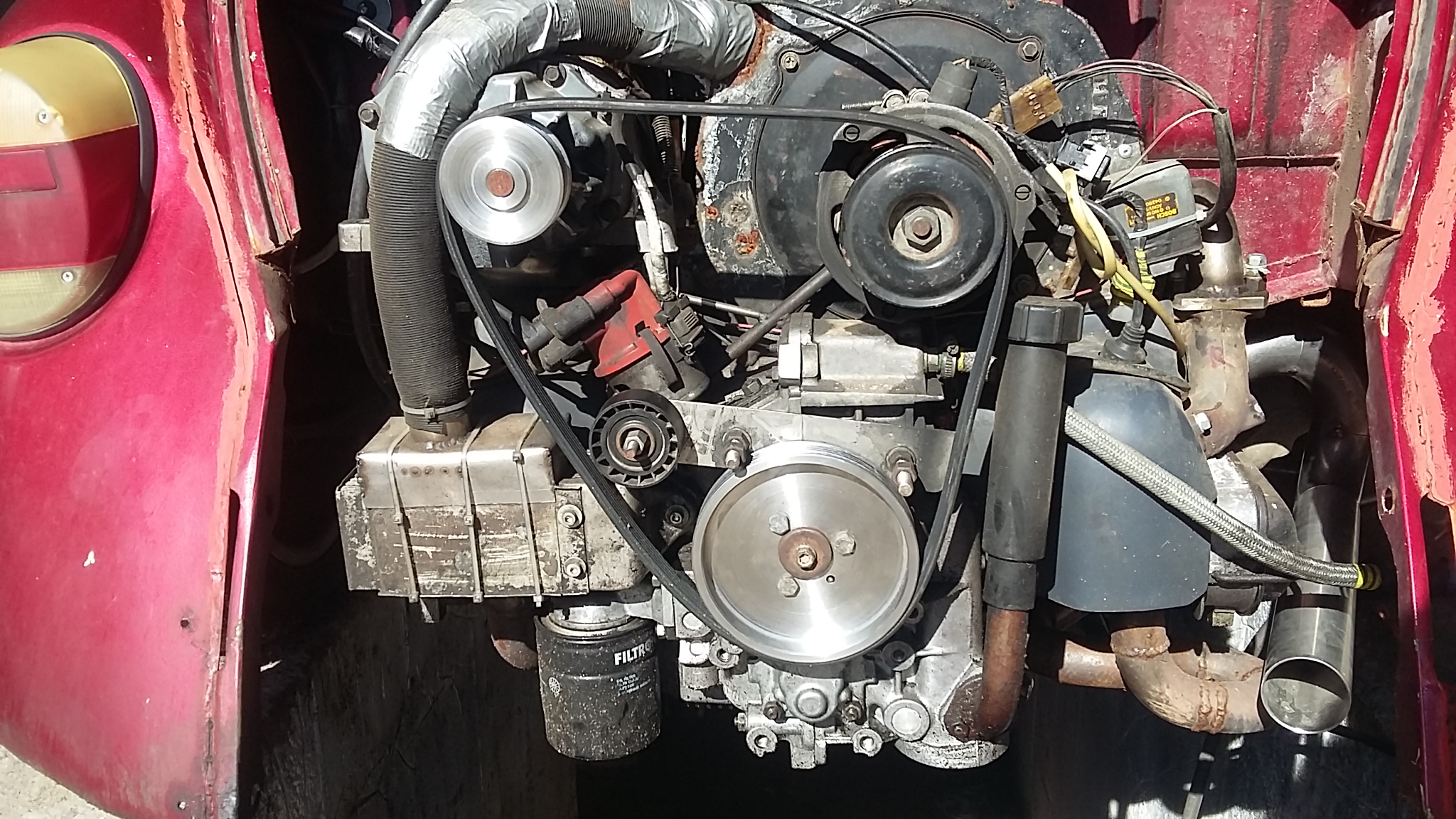

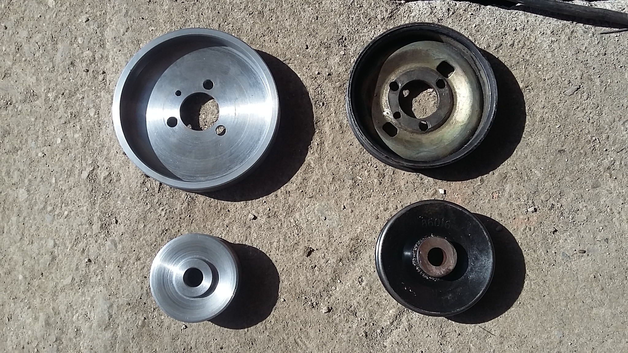

И едни нови шайби за да вдигнем оборотите на компресора с около 30 %.
Дано не издуха мотора :gruebel

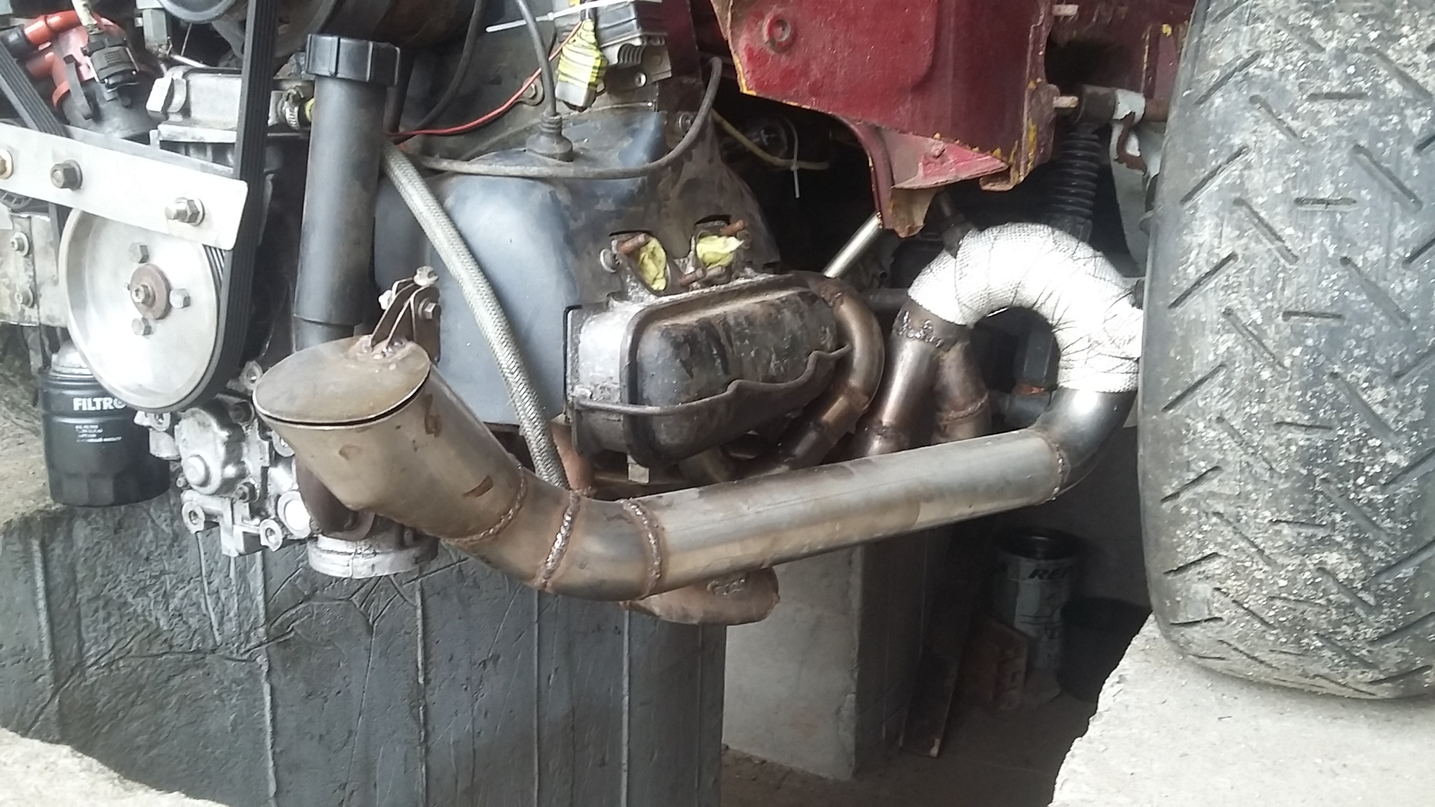

И изпускателя разширявам от 50 на 60мм но още не е готов да позира пред камера :icon_lol
Ето и разликата с старите шайби

Здравей колега rough. Погледнах какво си качил и се позамислих, 30% не е никак малко за компресора, дано не направиш някоя пакост на мотора, за ауспусите не разбрах тръбите които излизат от главите ли ще ги правиш 60-ки ако са те ми се струва че е много, ако е заглушителя може но пак зависи колко са първите тръби да не се отпуши прекалено много че и това не е добре и накрая за тампоните, така както си го направил ще има големи вибрации и трябва да следиш да не скъса някъде нещо по заварките, иначе си смел и действаш със замах, браво трябва да има и такива хора, успех.

А за вибрациите ще помисла още малко,смятам да сложа още две разпънки захванати за главите за да се застраховам от скъсване на нещо.
Компресора с тия 30% идва на максимум обороти. Дават го ефективен до 12000 оборота а сега към коляновия вал е 2към1 та при 6000 на мотора правим 12000 на компресора.

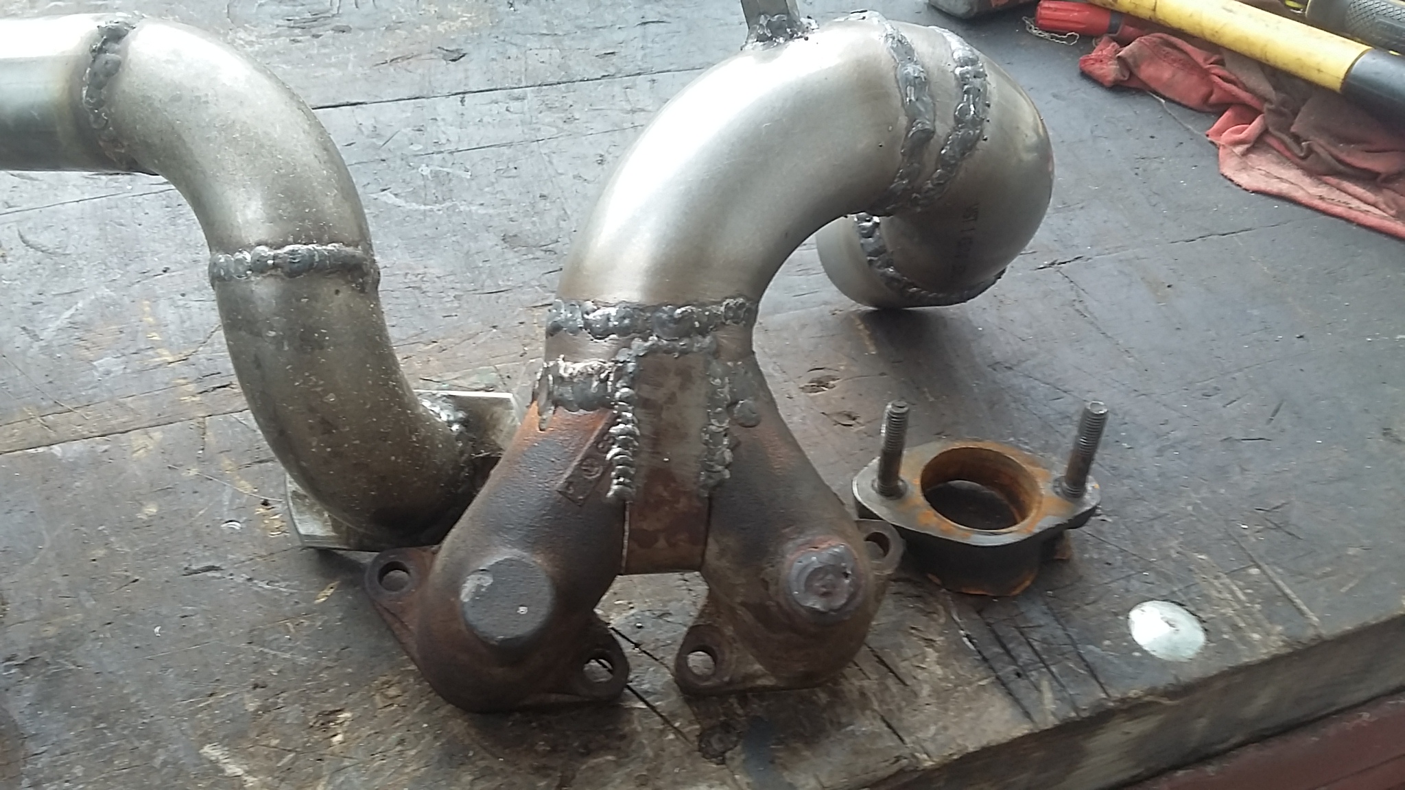

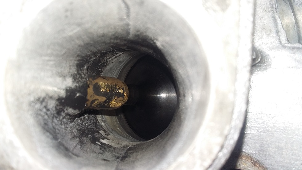

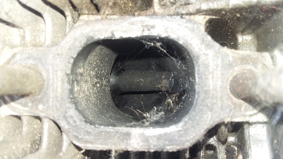

И смукателите преработих пак по най-просташкия начин за да вкараме максимум въздух...на снимката е старата тръба 40мм по която идваше въздух а сега с изрязани колектори и заварена тръба на 55мм.Проблема е че колектора е чугун и дано не спука заварката :stumm
Дано поотпуши малко че по състезанията мощност не ми достига ...станаха много "дано" :Mr Green Fun
Ето и новата тръба за изпускателя на 60мм вече завършена без заглушител,около колата ше е като на нова година фоерверките :Mr Green Fun
А тръбите излизащи от цилинрдите са на 40мм ,след 30см стават на 43мм,на 70тия сантиметър ги сабирам по двойки на 48мм и накрая в 60мм тръба :c020
Термо лента съм намотал само да пази маншона че нямах повече :icon_lol
