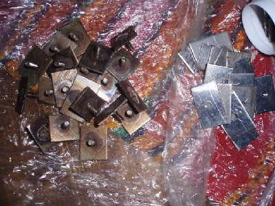

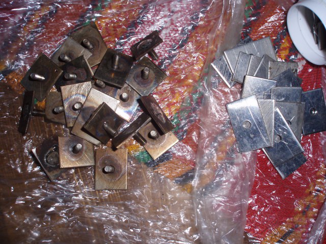

Във Вюрт нямат такъв модел щипки - имам пълният каталог, има си оригинални, които са си идеалните за целта и отверите са за тях и на лайсните пасват точно, лесно се откопчават и закопчават при нужда и не са скъпи, не се връщайте в онези години, когато нямаше части и творяхме или търсехме подобни...

Имаш ли такива оригинални щипки ти и знаеш ли им бройката, на врата мисля са около 6-7 ?!? Ако имаш да ми заделиш там колкото им е бройката, че днес взимам колата от бояджията...

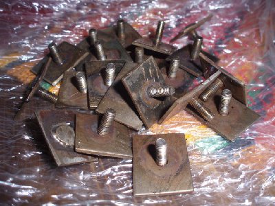

stingray написа:Лайсна ми трябва хоризонтална, която си е на самата врата, а не тази до стъклата. Също така се чудя като дойде време да я кича с лайсни, какви копчета да ползвам. Някаква идея?
Моите щипки за захващане на лайсните по цялата кола са ето такива,направени от неръждавейка..

А сега де? Това не ми е ясно как мога да го ползвам...

Моите лайсни са такива..... и позволява по този начин.Използвал съм ориг.отвори за лайсните.

Ще погледна дали съм поръчал за текущите проекти нещо и ако има ще ти ги дам, пък аз ще купя нови, в близките няколко месеца няма да ми трябват...
Системата на Todi, освен, че не става за твоите лайсни, защото са от малките е и водопропусклива и някой гайки ще са трудни за монтиране, препоръчвам му да си купи от оригиналнете гумени тапи и щипки като за тях и да си го направе както си трябва, не е толкова скъпо удоволствие...

BuGmaN написа:Ще погледна дали съм поръчал за текущите проекти нещо и ако има ще ти ги дам, пък аз ще купя нови, в близките няколко месеца няма да ми трябват...
Моите лайсни не са оригинални и за това преди десет години съм намерил това решение на проблема.Действително се монтират по-трудно,но то се прави веднъж или дваж пъти..а колкото до водата,аз съм ги напълнил със силикон и вода не влиза.Този мой начин си има обаче и един плюс:свалянето на лайсните от недоброжелатели е невъзможно ,а и те не бяха никак евтени,понеже са от неръждавейка!

Имам щипки 7бр.ще ти ги подаря ако имаш някой познат в София изпрати го да ги вземе,а мога да ти ги изпратя и с ЕКОНТ.

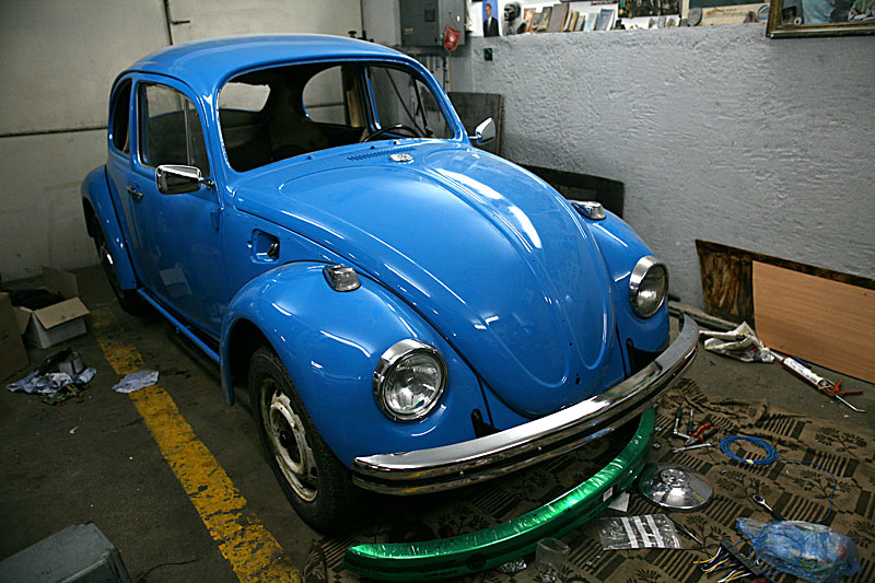

Благодаря, но ми трябват щипки за цялата кола.Ще се обадя на Bugman при първа възможност.Броните ми пристигнаха и вече са монтирани.Колата става много "Fancy".Сега остава с тапицера да довършим и хайде на пистата

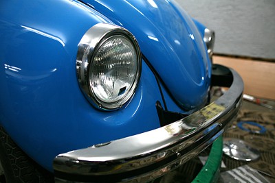

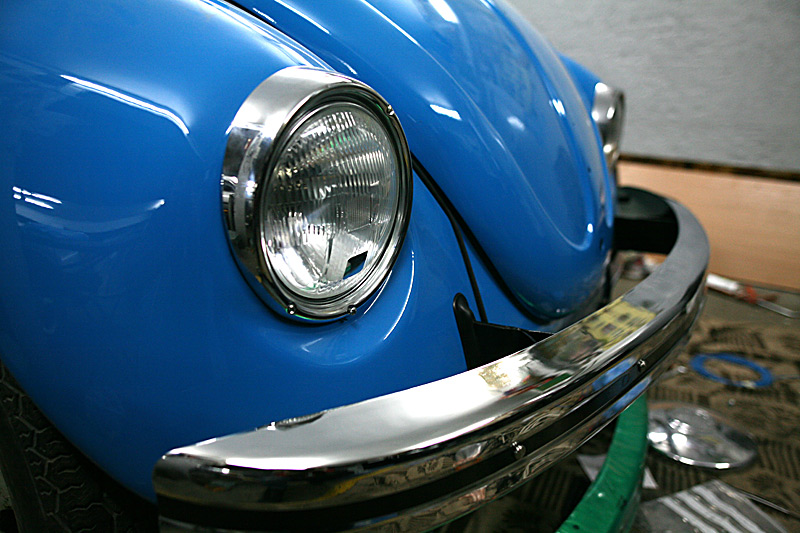

ето малко снимки на тъмно в гаража, утре повече през деня...

Ми тя голема хубавица!Ма тия брони,да ги вардиш от дъжда
