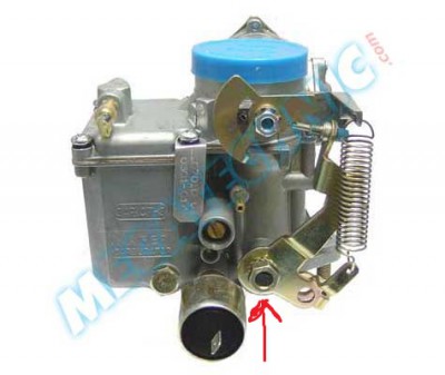

Колеги,карба дава ядове - 34 PICT 3. Ревизиран е с ремонтен комплект и въпреки това нещо не подлежи на настройка
Ниските обороти ги няма изобщо,както и да се върти все държи високи и гасне.От оста която се дърпа от жилото на газта има леко мокрене и предполагаме ,че дърпа и въздух от там и бъзика сместа.Някакви жокери да дадете? Ето за къде си мислиме,че е износено(с червената стрелка) както и от противиположната страна е сходно полужението:

Колега като запалиш върни смукача развий 3 оборота и размърдаи делкото,провери му вакума,също така и нивото на карба си провери.
Мокрото по оста става от ускорителната помпа при изгасен двигател и при мен беше така но като запалиш спира да мокри.
Там няма уплатнения и да влезе въздух не се отразява

това е слабото място ....след 30 г. работа
няма оправия освен разглобяване втулки и райбероване, но не знам кой "майстор" ще се навие.
аз си карам със "самаровия"

Мерси за инфото колеги
Има вероятност да ни дъни нивото,защото иглата на капака сме я сменили с нова а нивото не е пипано.Пак ще се гледа.Иво мерси за предложението,може по- нататък да измислиме нещо когато ти е удобно,ако не да поровиме то поне да се запознаем и поговорим
