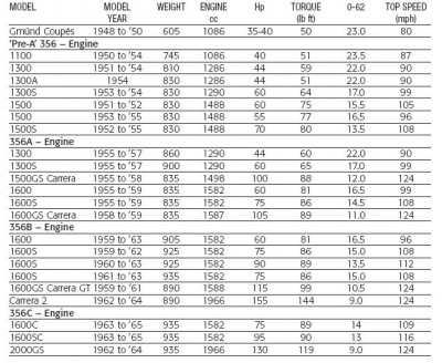

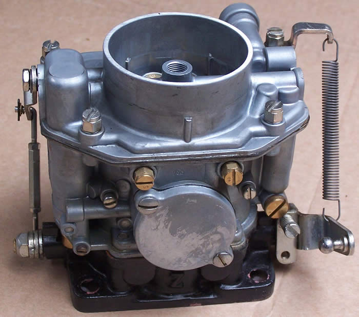

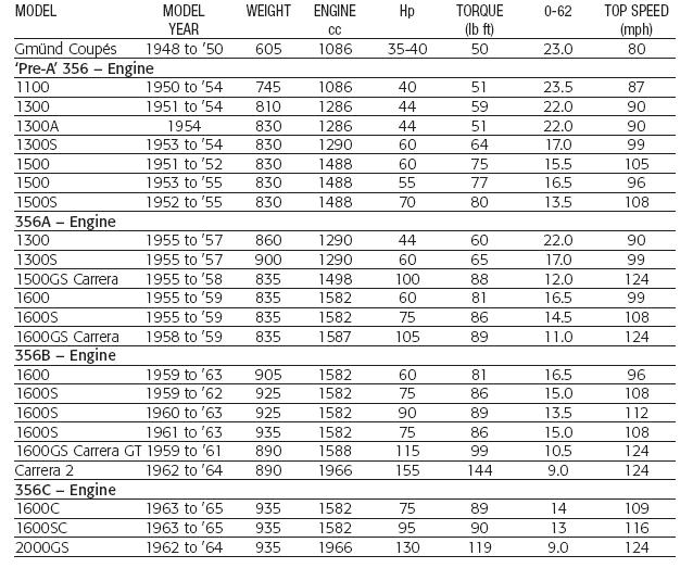

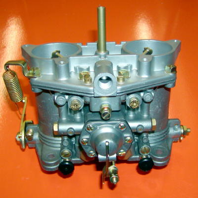

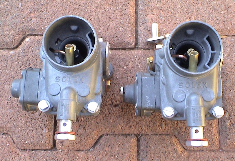

Още малко на темата тунинг, карбуратори и ... откриване на топла вода.
Спецификация на въздухари на Порше 356 от края на 50те и началото на 60те.
При кубатура 1600 и степен на сгъстяване в диапазона 8.0 към 1 до 9 към 1:
Двойка еднокамерни Солекс 32 PBIC = 60 кончета.
Двойка двукамерни Зенит 32 NDIX = 75 кончета.

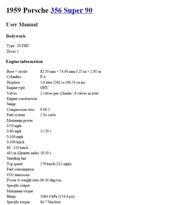

Двойка двукамерни Солекс 40 PII-4 = 90 кончета (при въздухара на 356 Super 90 например).
Ето го този супер 90 въздухар, а 90 кончета са напълно реални от 1600сс и за нашите тип 1 въздухари
А сега най-интересното. От диното
С единичен двукамерен Солекс 40 (същият като на Порше 356) прилично тунингован 1679 въздухар тип 1 (69мм колянов вал х 88мм бутала) дава 86 кончета при 5500 оборта и...същият въздухар с двойка двукамерни Солекси 40 дава 107 кончета при същите 5500 оброта. Справка - Бил Фишер, 36 страница от "How to Hot Rod Volkswagen Engines". Коментарът е излишен.
При мен нищо друго належащо освен да махна калориферите...само каране и най-важното е да не се опитваме да откриваме топлата вода.

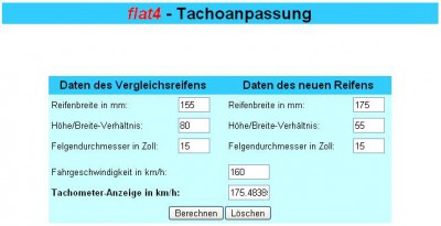

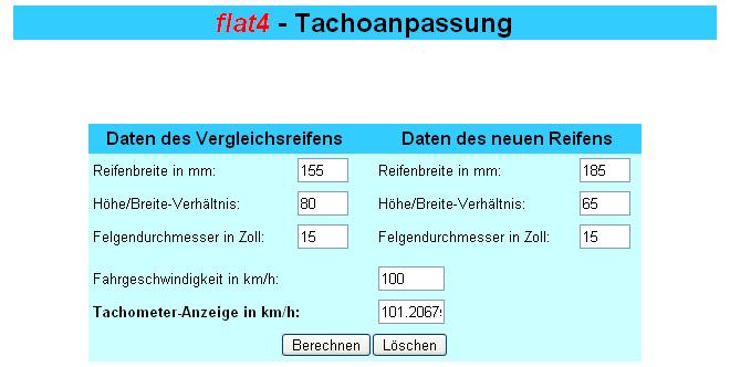

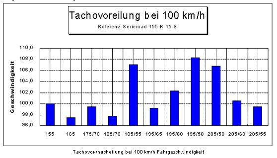

Нещо интересно по отношение на показанията на ...скоростомера. Оказва се, че гумите, с които карам в момента - 185/65/15 на практика най-малко "лъжат" спрямо оригиналните 155 R 15 (измежду тези, които могат да се сложат като предни на 5.5 инча джанта).
Инфото е от Flat4.
На тази графика го няма точно размерът, с който аз карам в момeнта - 185/65 R 15, но ето какво казва немският калкулатор.
А ето какво ще покаже с нещо по-нископрофилно, примерно 175/55 R 15
и при 160 сме с едни 15на км/ч отгоре
Инфото е от Flat4.
