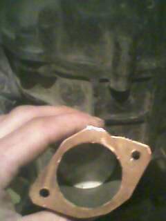

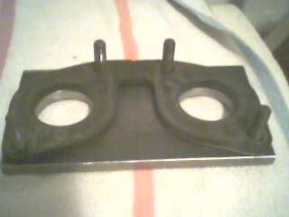

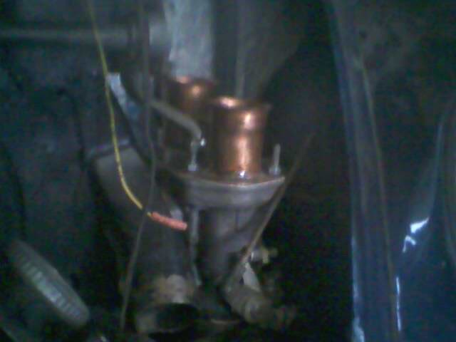

Ето малко напредак.
Колекторите са направи си сам тромпетите също. :mrgreenfun

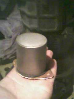

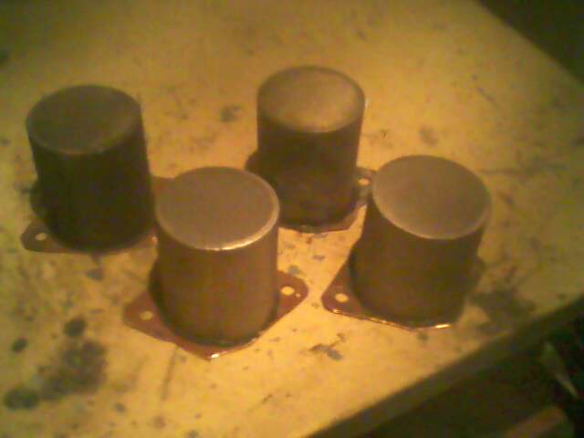

А това е нещо средно между тромпет и филтър.
Цедки 8 микрона лепени върху основа на тромпет,още не съм ги пробвал.
Обшо взето луда работа :screwy :lovevw
