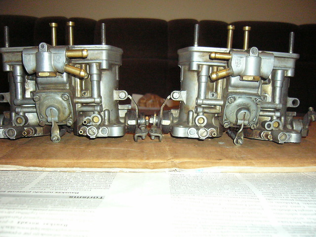

Нещо интересно за Веберите от серията IDF. Оказва се, че с 4 такива двойни Вебера ( = 8 единички
) са екипирани оригинално V8 моторите на доста ценните Ламборджини Урако от началото/средата на 70те години, (само 66 бройки от 2000 кубиковата версия с карбуратори Вебер 36/40 IDF и 520 бройки от 2500 кубиковата версия с карбуратори 40 IDF).
Ето как звучат 4 двойни Вебера на 8ка на Ламборджинито
А някои след обяд ще се позанимават с два такива Вебера, въоръжени с манометри, вакууметри, airflow метри и каквото се сетите метри

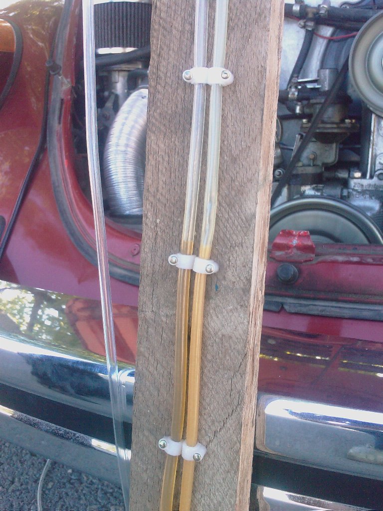

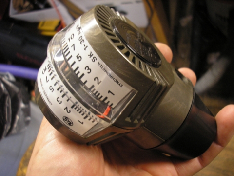

Re: Проект 1600сс/90hp - 1г. по-късно

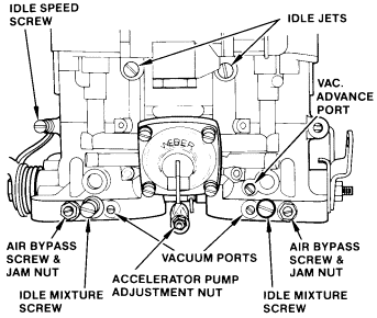

В общи линии приключихме и с фините настройки на карбураторите. Има поне 3-4 начина това да стане с уреди, като на запад често ползват т.н. airflow meter (измерител на въздушния поток, за които мненията са противоречиви), но и прост манометър с U-образна форма върши работа (вързва се към вакуум портовете). Защо не ни трябва "двоен" U-образен манометър (вакуумметър) би трябвало да я ясно на тези, които знаят за какво служи т.нар. air bypass screw на Веберите, както и това, че на голяма част от Веберите от серията IDF тези air bypass screw са ... затапени. Аз имам две двойки 36 IDF - на тези, които са на колата имам само по един незатапен на всеки от карбовете, а на "резервните" - всичко е затапено
, което би трябвало да предполага да не се пипат. Така или иначе синхронизацията става (основно) от винтовете за скоростта/оборотите на празан ход на двата карбуратора (idle speed screw). Малко по-капризно е насторйването на сместата за ниските (от четерите idle mixture screw), но и там всичко отнема не повече от 10-15 мин и няколко километра тестове на извънградско. Стига да не е открвана топлата вода с жигльорите, емулсионните тръби и т.н. на карбураторите, разбира се.
Тук сме на 900 оборота, а не с изгасен двигател
На (малка)
На (малка)

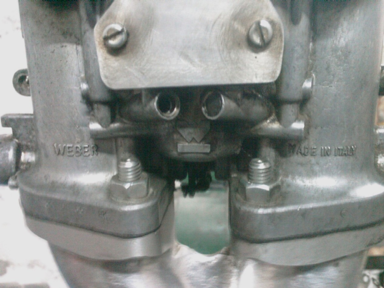

Крайно време беше и за малко "екшън" с ...карбовете. Донастройките са нещо лесно и приятно, но когото ти изчезне ей така от нищото един цилиндър екшънът е гарантиран. В моя случай 1ви. Проверихме обичайните заподозрени - свещ, кабели, жигльори на съответното гърло на карба, проверихме клапаните, компресията и т.н. Всичко беше ОК, но 1 ви цилиндър просто го нямаше. Все пак свещта даваше някаква идея - горивната смес явно беше доста бедна. Та можеше да се очаква отнякъде да ...гълтаме повечко въздух
. Но пък най-малко очаквах това да е от един от многото технологични отвори по карба, които иначе са си затапени, но при мен тапата си беше изпаднала и си ...зееше 6-8mm дупка
... . Кофти моментът е, че точно този отвор не се вижда без да се свали карба - прекалено близо сме до кожуха на турбината, а и не е първото място, от което човек ще си помисили, че можем да "гълтаме" въздух. Може и да и е дошло времето на тапата, но все ми се струва, че и нашите "първокласни" пътища имат "принос". Така или иначе вече сме с нова тапа и повторихме упражененито с донастройките - получи се на 6

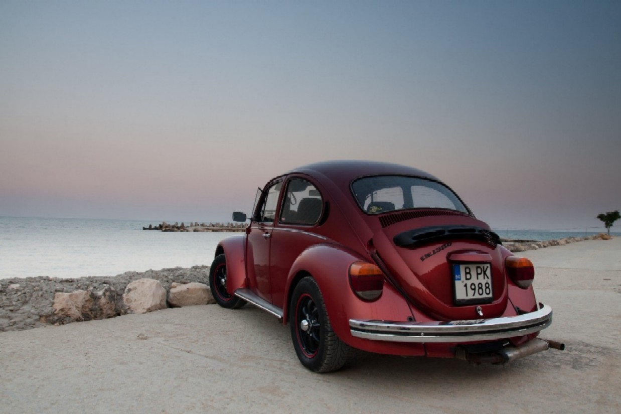

Видео и малко снимки с професионално качество (но с намален 20на пъти размер заради рестрикцията на сайта) след (финалната
) настройка на карбовете.
ПС. Това, което се чува на клипа е звукът на боксера/Веберите, а не колегата с Хондата пред мен (макар, че и тя е достатъчна "гласовита").

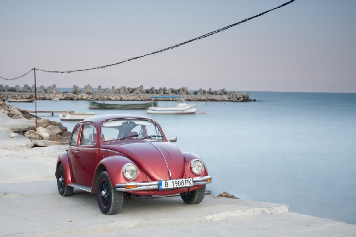

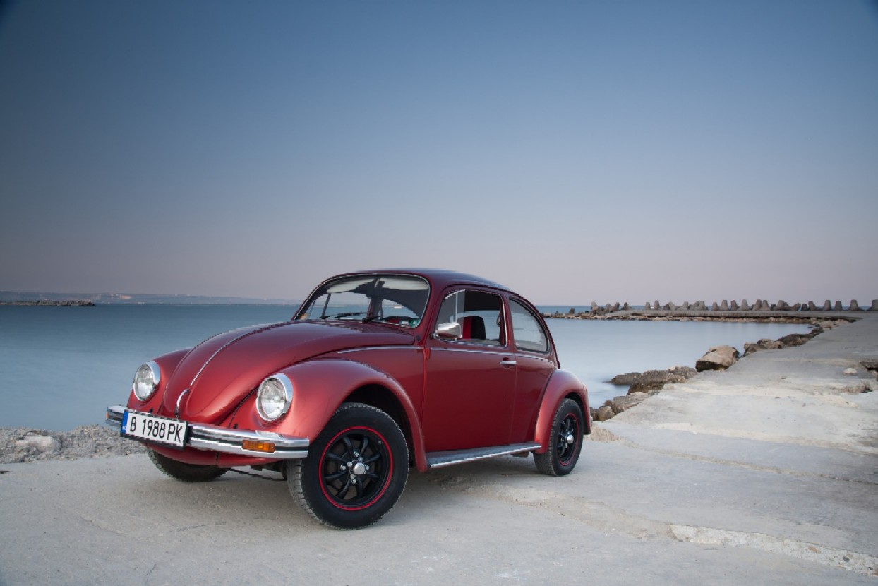

Така изглеждаме след още малко професионална обработка и ...специални благодарности на колегата и приятел Борислав Костов за прекрасните снимки (и не само
), с когото се запознахме докато си ... донастройвахме карбураторите
), с когото се запознахме докато си ... донастройвахме карбураторите - bai vicho
