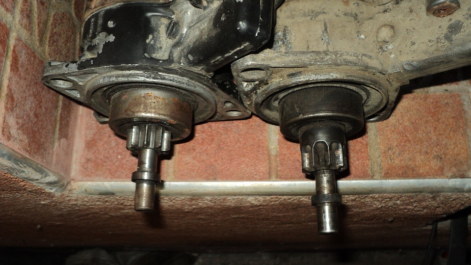

Пробвах ама зъбчатката неще да стигне маховика!
по къса е от на 1300
и на 1303S 1600 стартера е къс като на бус
ето разликата:

Щом върти с 1300 стартерът, спрятай него, вероятно втулките са за смяна или стартерът ти е за ремонт нещо... От Т3 стартер, така и няма да стане заради различното полужение на електромагнитът и разликите в оста на роторът. Нали пробва да въртиш маховикът на ръка и няма проблеми в блока нещо?

Проблема е решен! :applause:
разглобих и двата,размених им зъбчатките и роторите и сега върти здраво :banana
стана по елементарно отколкото си мислех,то всичко било съвместимо като лего :Mr Green Fun

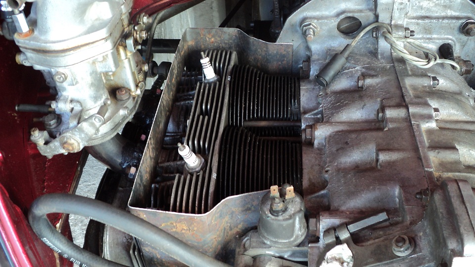

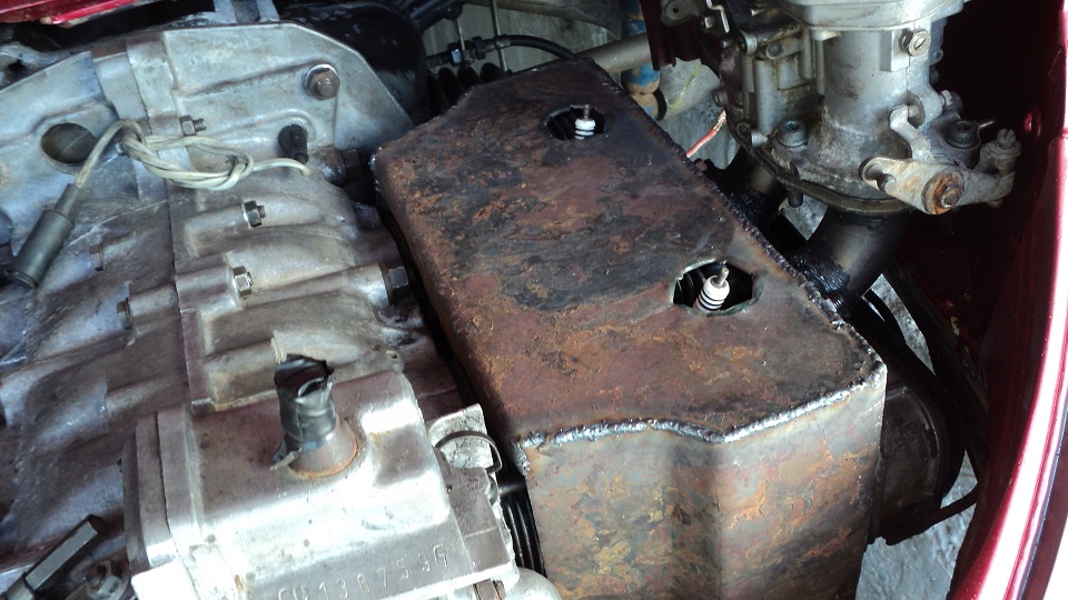

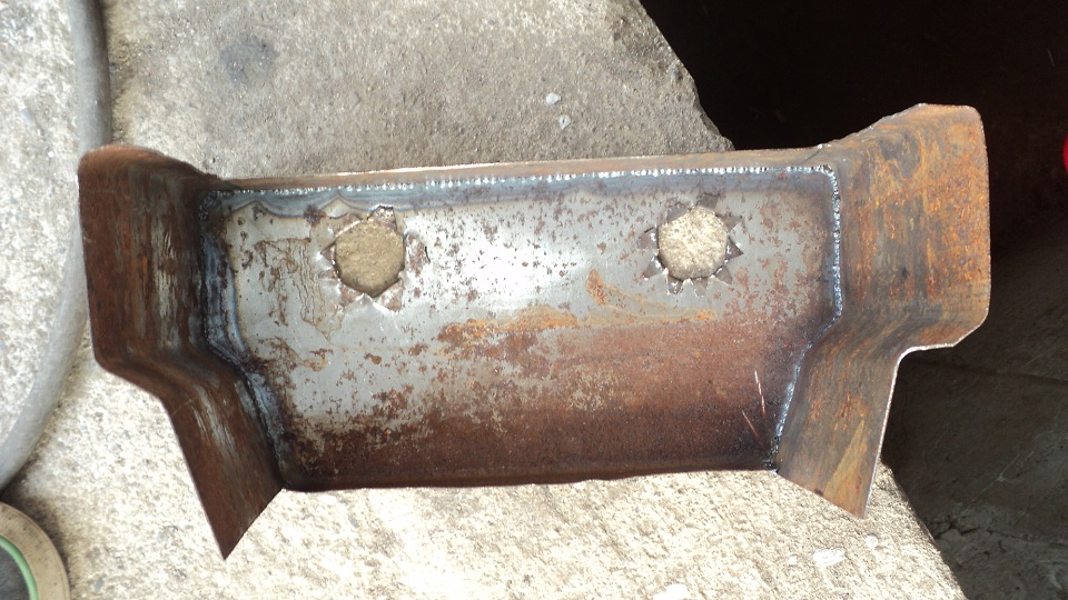

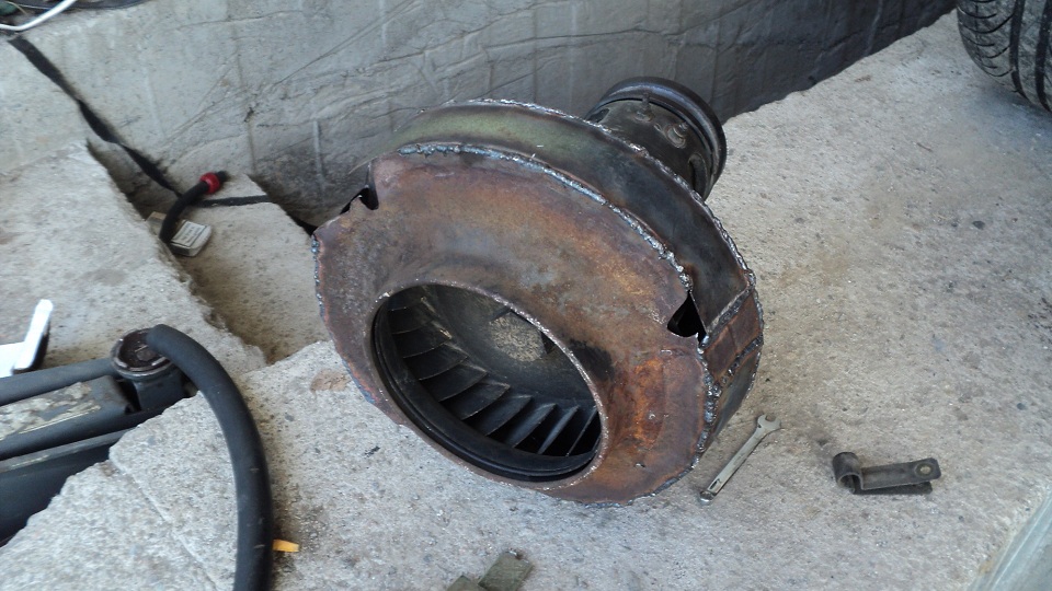

Мнениеот rough » Вто 02 окт 2012 7:54
Леко да охладиме темата с новото охлаждане :Mr Green Fun
много е грозно :banghead ...но надявам се да работи

stingray

BuGmaN
Мнения: 3037
Re: 1303...2...1...GO!
Мнениеот BuGmaN » Вто 02 окт 2012 23:29
rough написа:Леко да охладиме темата с новото охлаждане :Mr Green Fun
много е грозно facepalm ...но надявам се да работи !
Неееее! Без да се сърдиш, това да го махаш, не само, че е грозно, а и ме съмнява да работи, много си си играл - вярно, добре си се справил - вижда се, но просто идеята ти е била грешна. Звънни, ако искаш да ти дам няколко от моите идеи, да ги доразвиеш и да пооправиш полужението, та да ни покажеш, нещо в тон с предишната работа... :)
