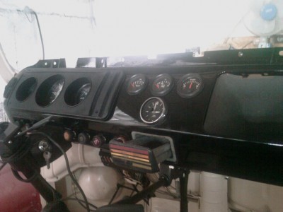

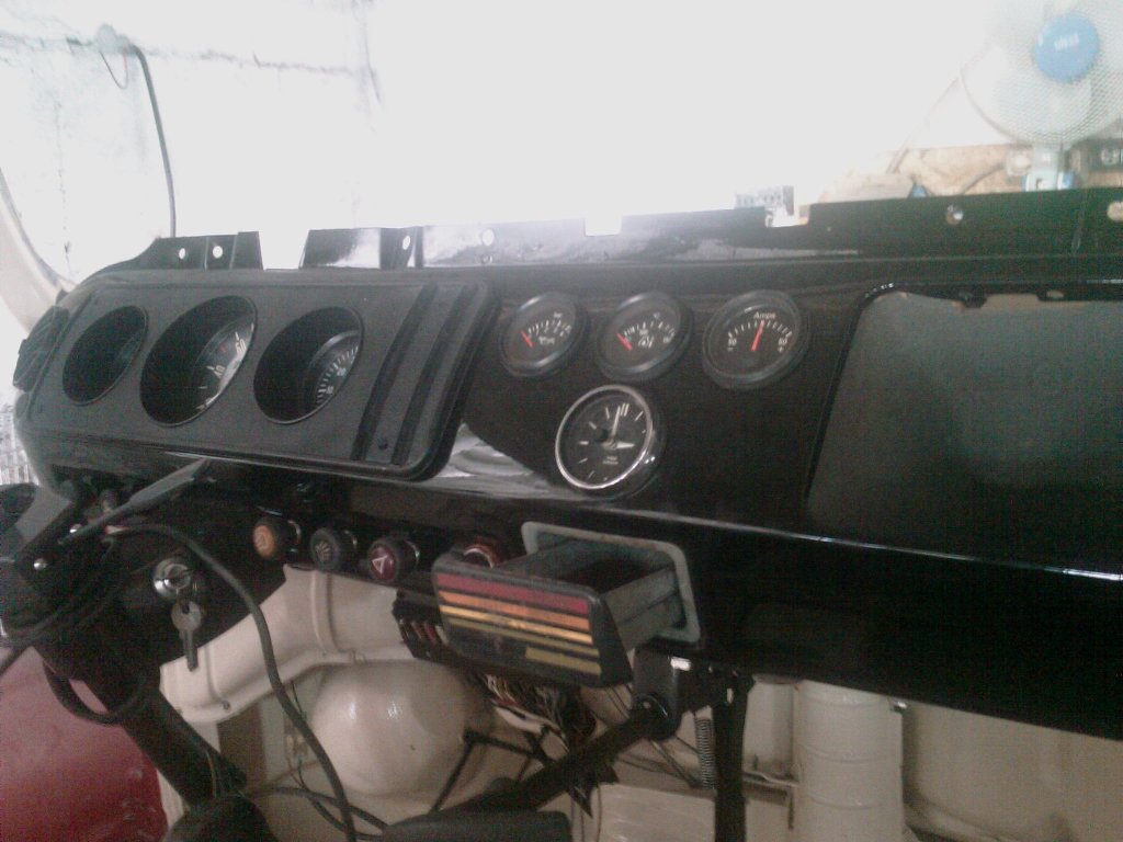

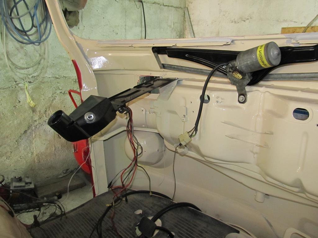

Нещата с буса също се случват heavy metal zork :beer . А в момента сме на вълна ел. инсталация.

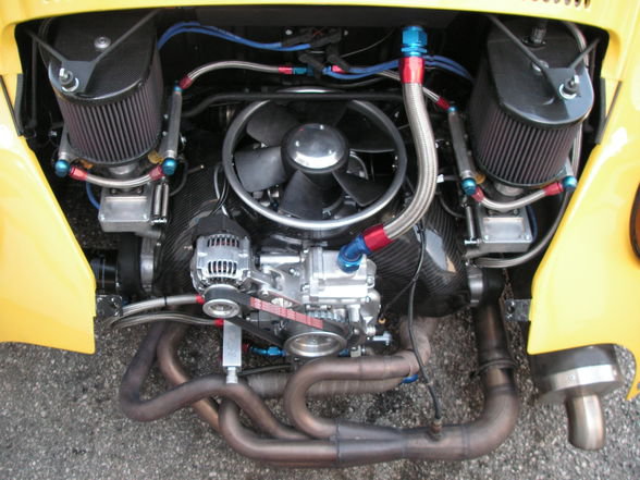

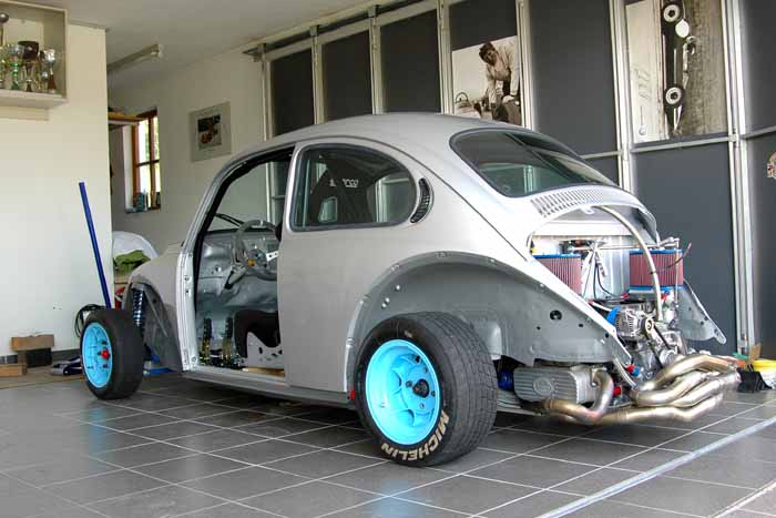

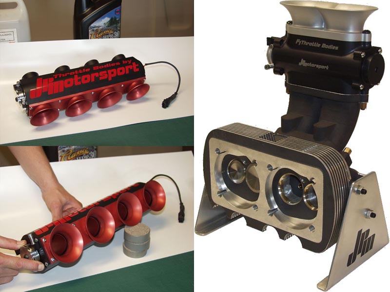

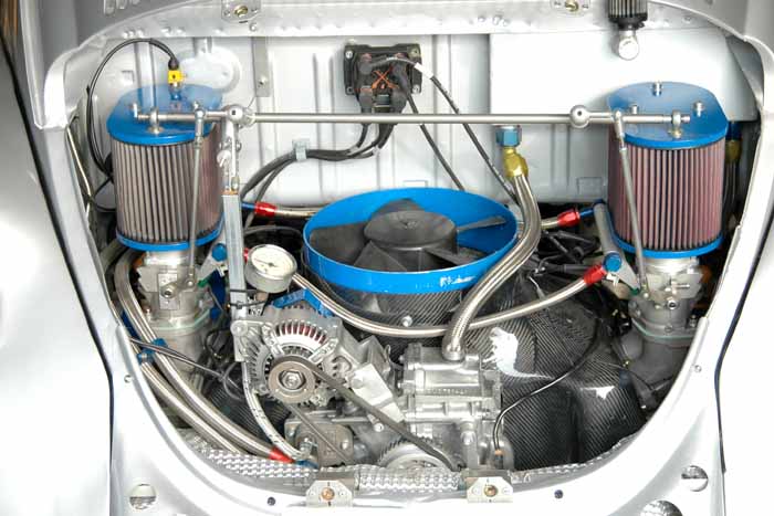

А ето как шведите от JPMotorsports вадят 240 кончета от 1915 кубика тип 1 (69 мм вал х 94 мм бутала). Става въпрос за ... японски (в случая) карбуратори Mikuni в комбинация със супер глави.
Да отбележим, че от тази кубатура доста трудно излизат 240 кончета дори и с инжекции, спринцовки, турбота, чипове и каквото се сетите още. Така, че още веднъж да напомним на по-младите колеги, че нещата не започват с Голф 3 или Хонда сивик (примерно) от средата на 90те.
Ето и сайта на шведите.
http://www.jpmotorsport.se/e_default.htm
Музикален поздрав - Металика и JPMotorsports ...синята костенурка на клипа не е с лети джанти и много широки гуми, но ... heavy metal zork
Нещо интересно на темата динамика. Сравнение на синята костенурка от клипа по-горе и ето този доста здрав Голф 6 R с 270 кончета под капака. Има друго видео на синята костенурка в сайта на шведите в менюто Movies и тръгва с плеера на Ундовс (най-долното видео в ляво). Та синият въздухар ускорява от 100 до 180 за не повече от 6.5 секунди scare (като на клипа тръгва от около 60 на трета, настъпва здраво към 90 и ... имам чувството, че може и само на трета да обърне километража heavy metal zork ). От видеото по долу се вижда, че Голфа ускорява от 100 до 180 за около 11, а иначе от новата турбинирана костенурка с 200 кончета под капака сме точно 2 пъти по-бързи (на нея и трябват поне 13 секунди от 100 до 180 :bowdown ).

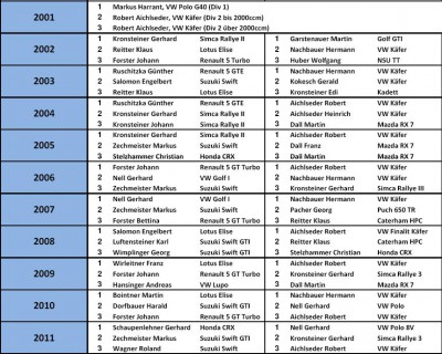

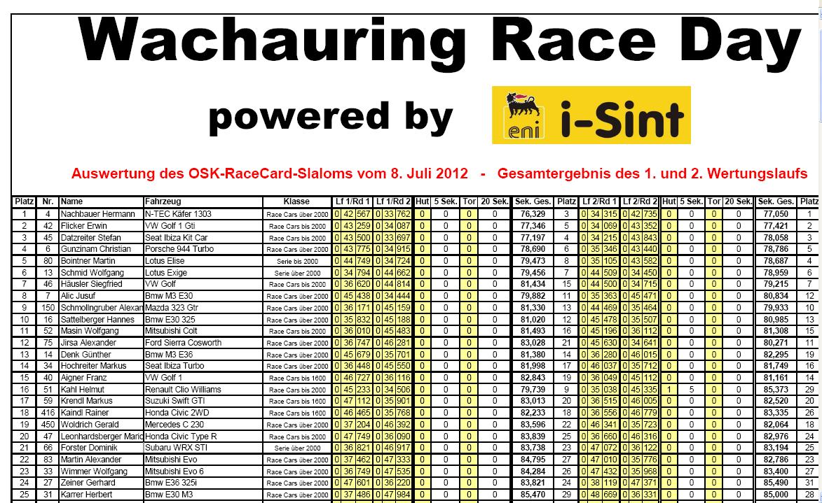

Интересни новини от "ентусиаста" хер Нахбауер с "нискобюджетния мотор" (високобюджетен ще направи като дойде тук в БГ :D ). От окачавнето на 1303ката (първия клип) и от "Състезанието на Шампионите" (втория клип), което състезание струва ми се хер Нахбауер печели (виж таблицата) сред доста сериозна конкуренция (машините са доста над тези 25, които се виждат в началото на таблицата).

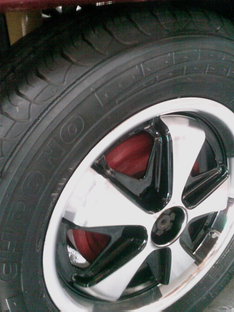

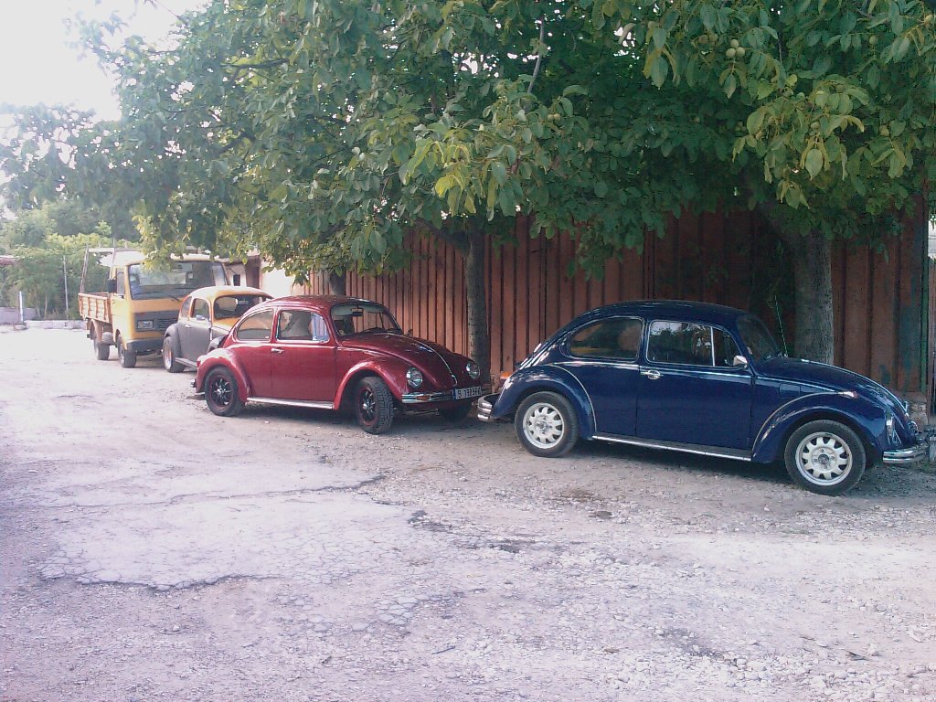

Изключително доволен съм от триполюсните свещи (днес ще ги тествам и на извънградско). Ето още малко снимки от буса ...
... и едно ЛТ :D

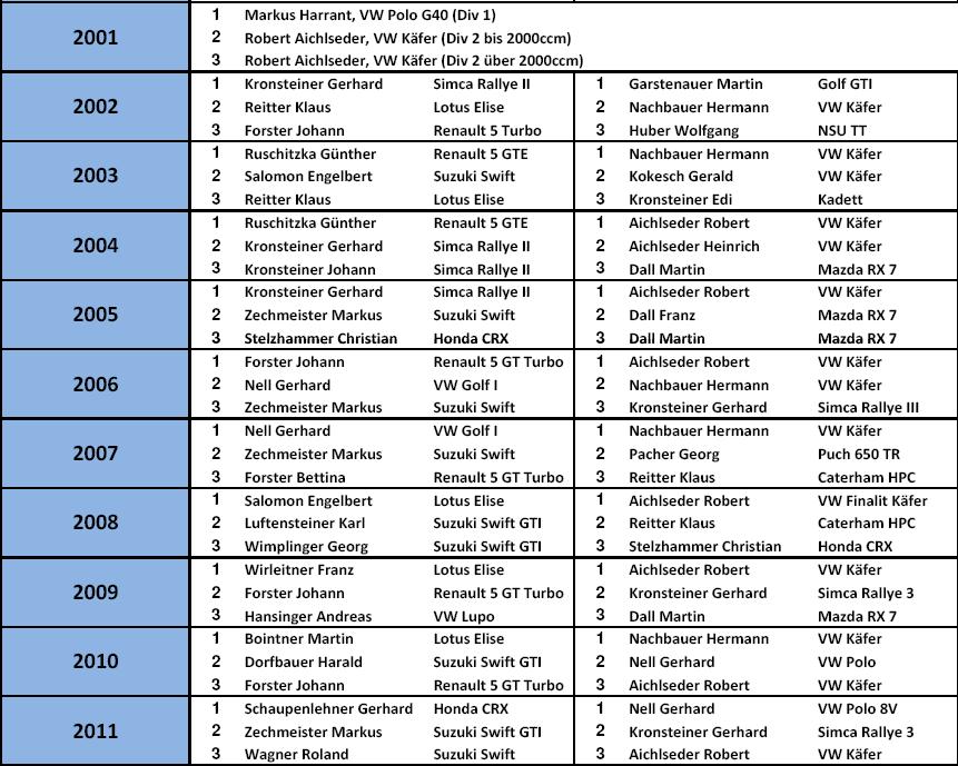

Eто къде (най-често) участва хер Нахбауер със жълтото зверче в последните 10на години. Купата по автослалом на провинция Горна Австрия. http://www.ooe-cup.at/
Дясната колона е за бегачки в клас над 2000 кубика.

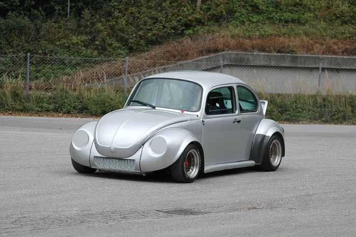

И както се вижда от таблицата се е представял повече от отлично. А основната конкуренция на хер Нахбауер е колегата му Robert Aichlseder ... отново с костeнурка heavy metal zork. И тя не е никак случайна - 2666 кубика тип 4 въздухар ... много над 200 коня и ускорява до 100 под 4 секунди.
Всъщност и Нахбауер вече е минал на ето този 2.7 тип 4 въздухар :D
Спецификация на 2666 кубиковия звяр, много снимки и видео тук - http://www.aichlseder.info/e_index.htm
Един от клиповете но сребистия звяр в youtube heavy metal zork .
