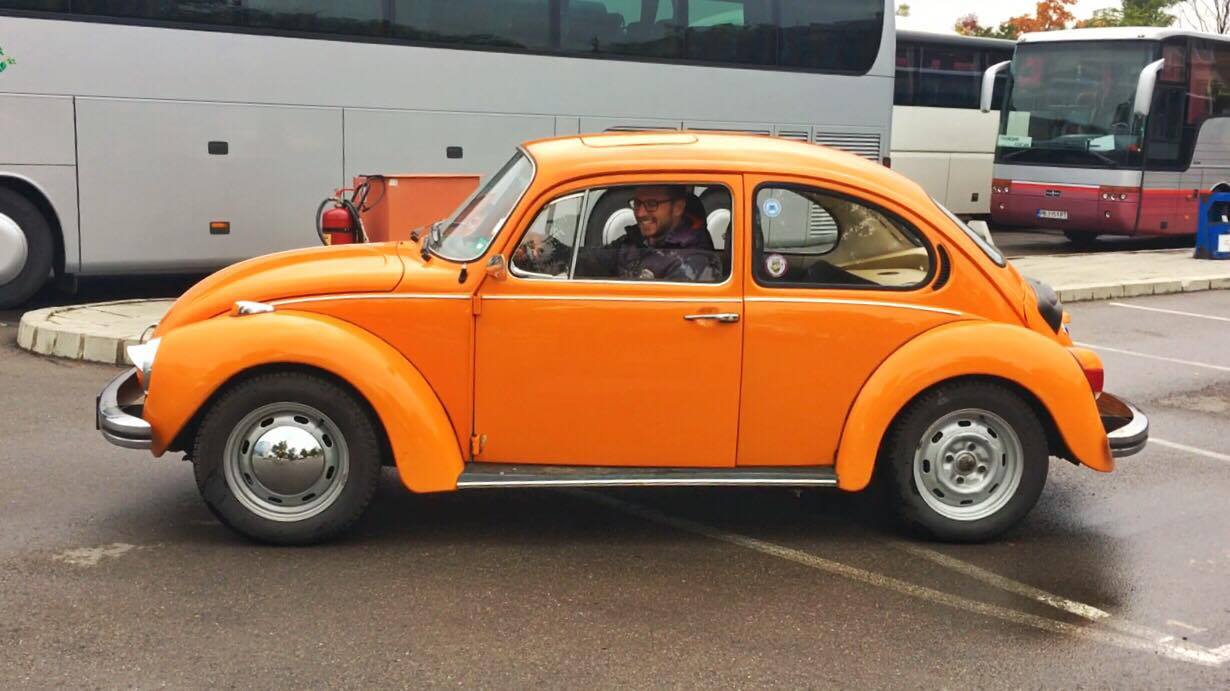

Мнениеот rough » Пет 22 яну 2016 18:17
Табелата актуална ли е :mhihi
cepgap написа:Изображение

Мнениеот cepgap » Пет 22 яну 2016 18:17
Звънни да видиш :)
