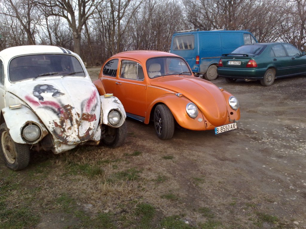

сега за "Варненката" :
Купена е 1974г.Произведена е 1969г.
През 2006г. оригиналния мотор F-1300 НАВЪРТА 300.000 KM. за 33 Години.
Лятото на 2006г. е сменен с 1600-TUNINGOVAN.
Карборатора E OT SEAT 2000 И E WEBER-40.
Смукателната тръба е на базата на оригинална за 1600.
Плочката е изработена на фреза,а тръбата е направена по място и центрована по X-Y-Z.
Жилото на гаста минава през SM.права.
Щтангата е от TRANSPORTER.
Последна промяна от jossy на Сря 11 фев 2009 18:51, променено общо 1 път.
