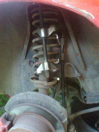

Аз съм с такива. Асен ми ги подари :biggrin . Сега ще ти кажа, спрях да си удрям задните калници с гумите,но задницата стана по твърда.Когато ги натегна, пружината бута гумата надолу и след легнал полицай се получава един удар ,а когато ги отхлабя ,след легнал полицай, се получава меко полюшване( все едно са ти изпуснали амортесъорите). Затова съм ги кордисал на средно положение и така са ок. :biggrin

А, за да смъкна предницата,теглих флекса на по три намотки на пружините. :mhihi. та сега удрям на шок тампоните :mhihi
