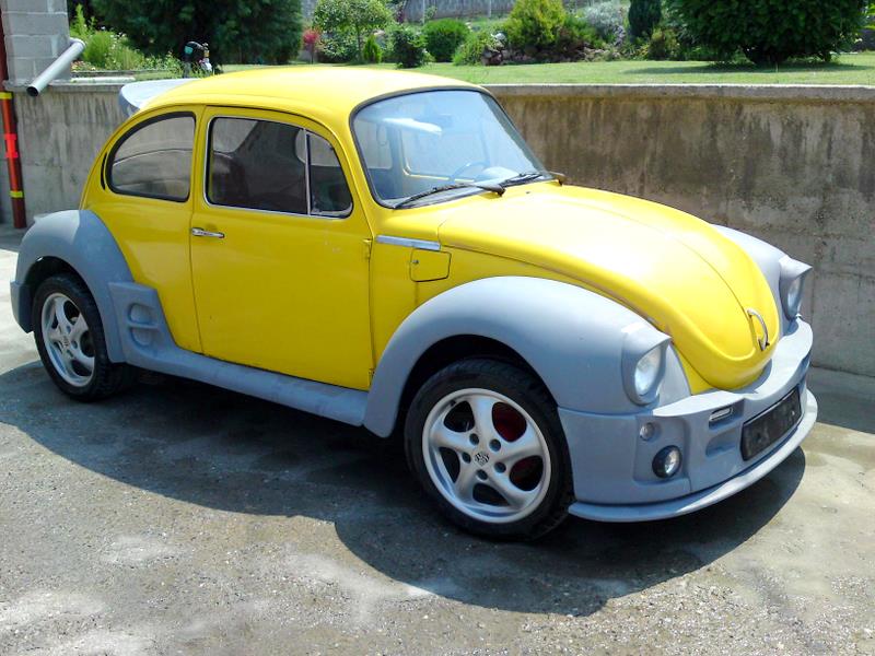

Здравейте колеги, това е моят проект vw 1303 1972g. с малко тунинг елементи.Може да дискутираме проекта тук, или по телефона, моят е 0898 689 655

колега, браво за начинанието
според мен спойлерите са в повече, но това е въпрос на вкус
имам един практичен съвет, ако оставиш задното спойлерче на тавана над задното стъкло ще имаш проблем с охлаждането ..... под стъклото има решетка от където мотора смуче студен въздух, който се обтича по купето. твоя спойлер ще бута въздуха не накъдето трябва и ще грееш особено, ако сложиш и нещо по-така .... пробвано е :!: има спойлерче тип карера, което се слага на капака, много хора не го харесват, но то определено има ефект при охлаждането, защото завихря допълнително въздуха и го вкърва в мотора
а и си свали малко колата надолу
:да: успех

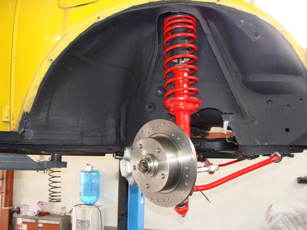

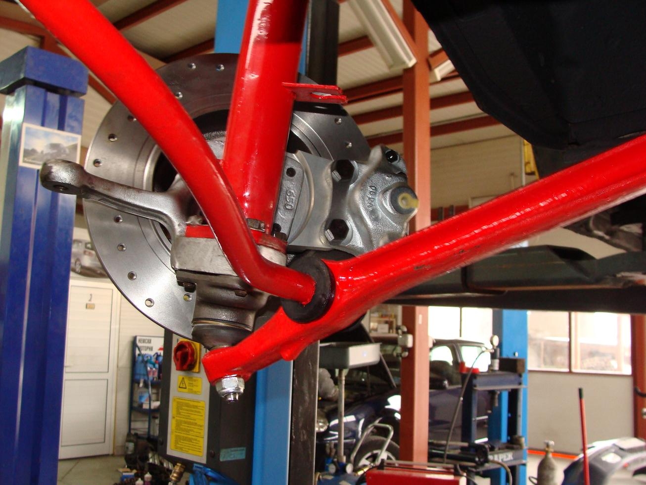

Предно окачване.
DSC01957.rar
(169.4 KиБ) Свален 303 пъти
