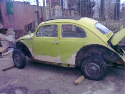

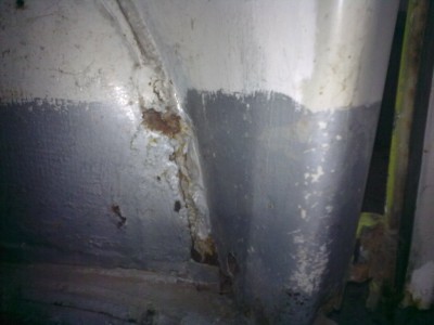

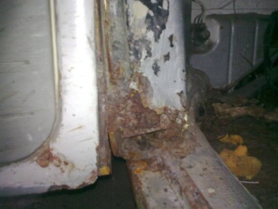

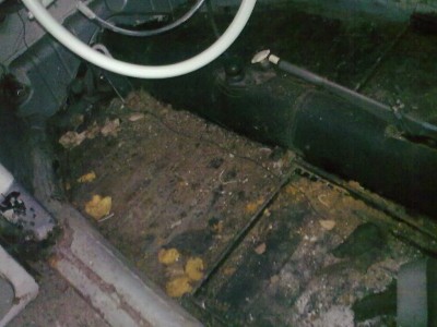

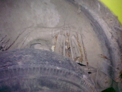

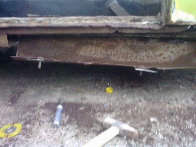

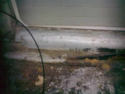

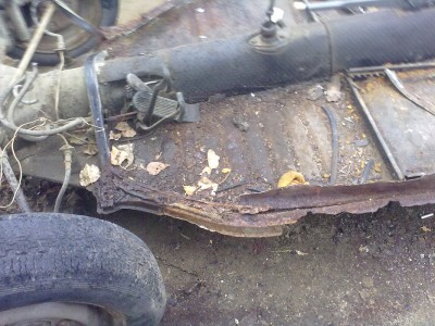

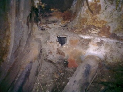

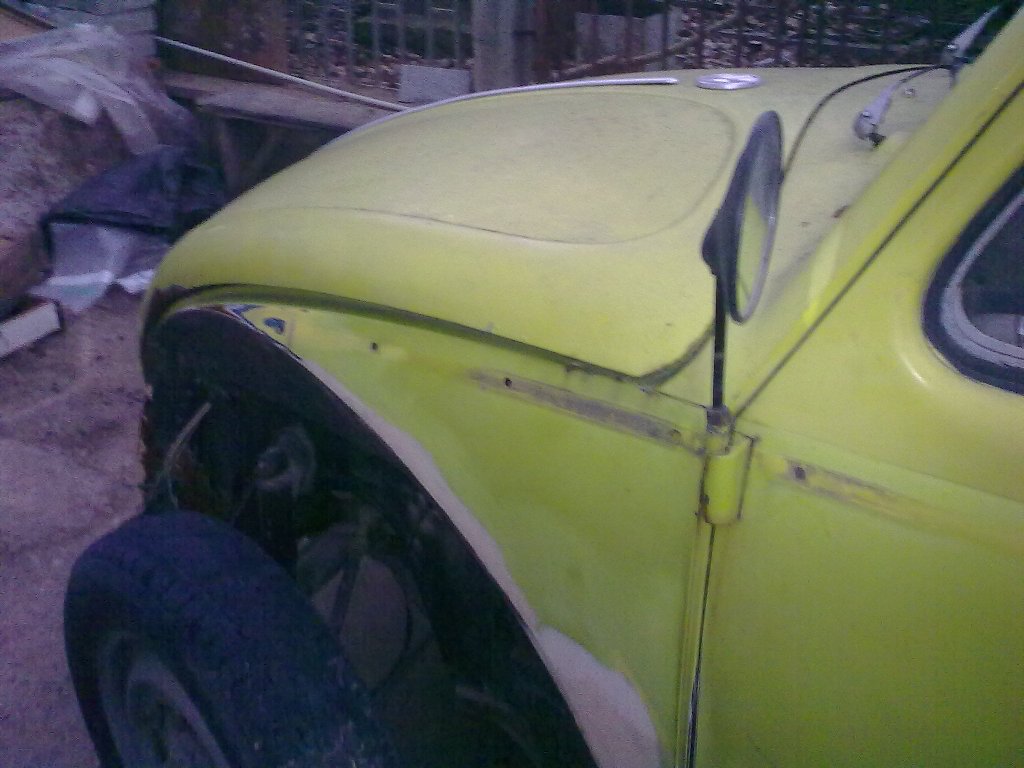

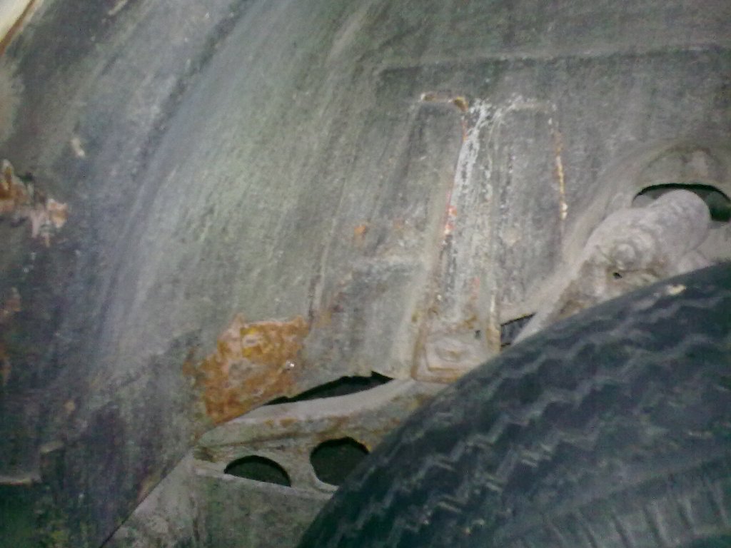

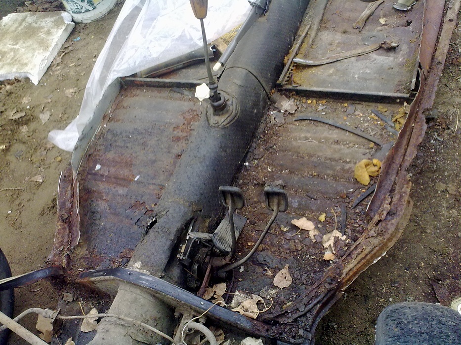

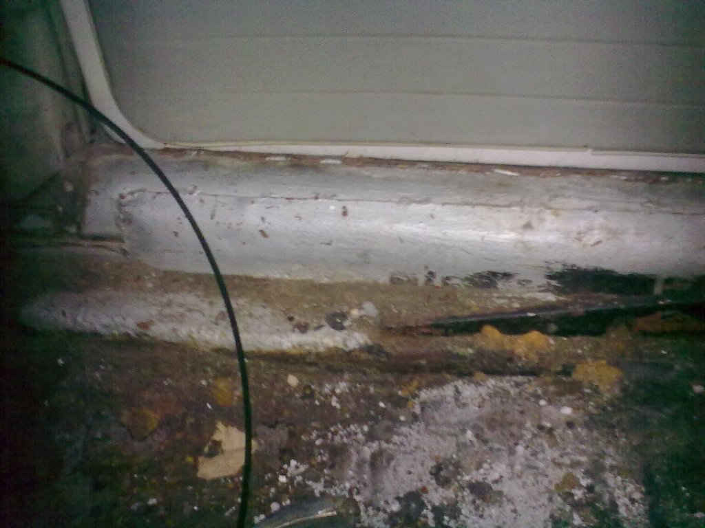

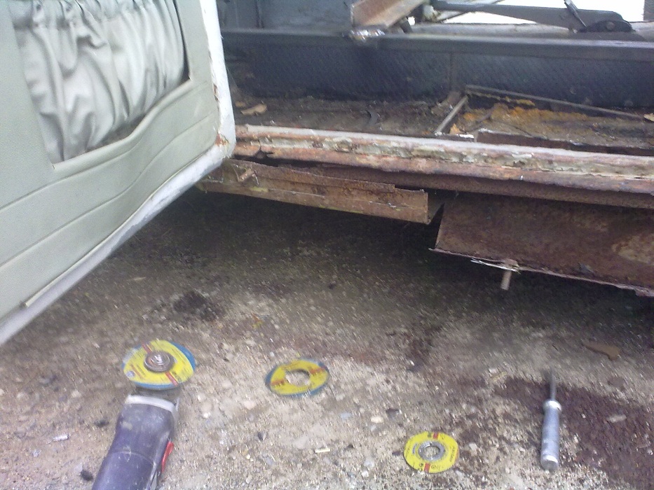

От доста време търсех ретро автомобил и накрая закупех този VW.Купих го преди три месеца, цената беше приемлива спрямо състоанието(аз така мисля).Не бях пипал ништо по него, защото тогава беше хладно и денят е къс, но от вчера почнах с разглобявянето и моите очоквания се оказаха точни. Истински некадърни изработки на тенекеджии, които ще видите после.
Още една подробност, човека от дето я взех е автотенекеджия и бояджия.Също така ми се хвалеше, че е изкърпил почти половината.Докато не погледнах вчера какви ги е вършил.Не се оплаквам просто споделям, колата е гледах един път и на втория мерак,на платформата и вкъщи.
Ето и малко снимки:
язва отзад дето е акумолатора
това е израбатка на вътрешен праг
не се вижда хубуво но прехлупвано и лепено

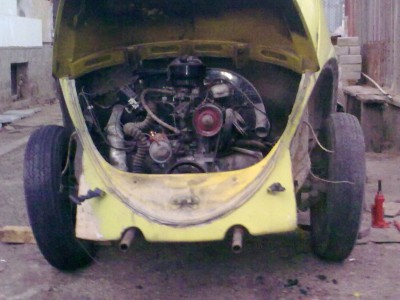

ето и задницата

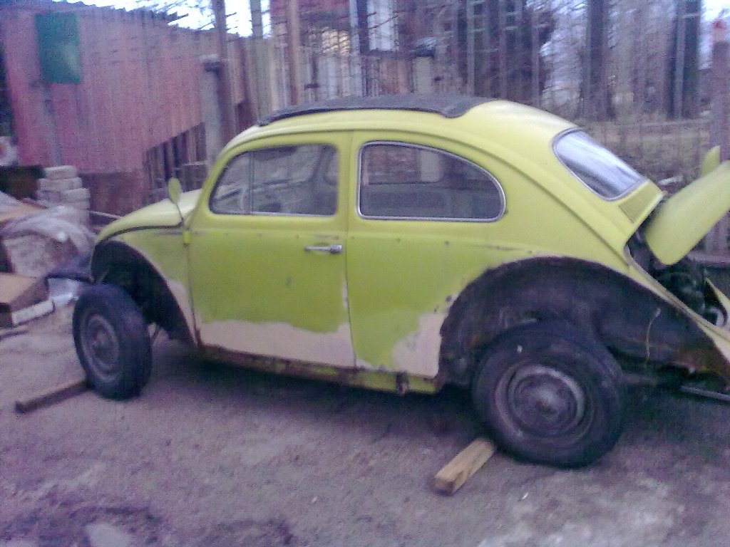

колата

Майстора е прехлупвал ламарини по цялата кола, шосито е доре залепено за купето.Мисля тези дни да се пробвам да ги разделям.

По номер на рама е 1962 август а мотора е 61 септември.Имаш много работа,запрятай ракави и не се плаши.От тенекеджий аман.Купето е ясно а мотора как е жив ли е.

Палих я два пъти но нещо нямаше мощност, на место се форцира като тръгна спира и до там.Имам още един двигател, който е в касетка, замерих буталата и са 78 мм. би трябвало да е 1200.Съща така преди няколко дни видях,че е спукан и смукателниа колектор.
Колата не беше палена от 4 години,но като сипах малко гориво в карба и запали от раз, держеше си обороти, което ме много зарадва, но за малко.Поздрави на всички съфорумци!

Мнениеот Joro_kn » Нед 11 мар 2012 21:12

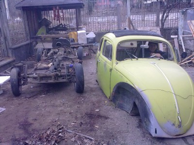

Купето и шасито разделени след много мъки

Мнениеот Joro_kn » Нед 11 мар 2012 21:36
Сега предстои смяна на дъната но не мога до си позволя нови.Някакви идеи за страничния профил . Ламарината мисля да я огъна в един цех за контейнери за да не е права и да хлопа или права с разпонки от шина например

Мнениеот joromainata » Нед 11 мар 2012 21:53
ами опитай се да си свалиш профил от старите ако може ако ли не някаде имах но и той не е много точен
най-добре по старите че имат едни завой
не всеки може нови макар да ни се иска
опс пиша за праговете за дъната е лесно носят на свободни съчинения само е нагъни щом можеш за да не хлопа
и спазвай размерите

Мнениеот Joro_kn » Нед 11 мар 2012 22:20
От страничния профил на дъната е останало малко в началото на шасито.Мисля да го направя от профил 30 на 40 примерно. Гледах някъде мерки на шаси мисля ако ги спазя да стане работата.Ако някой се сеща и знае друг вариант да казва и показва.Благодаря предварително
