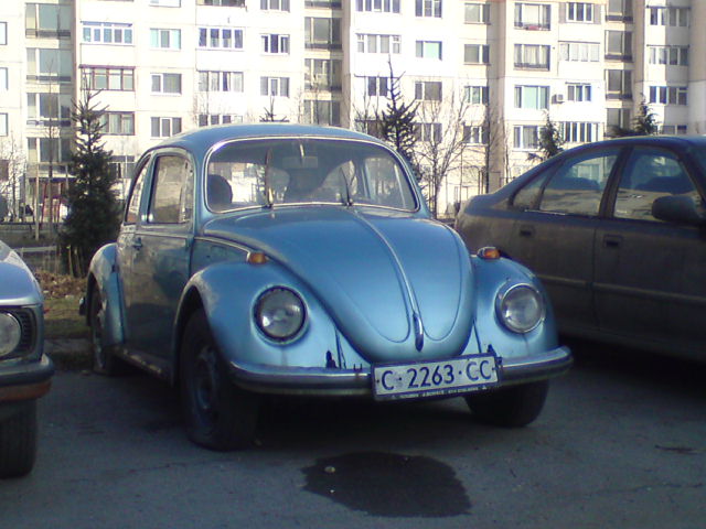

Ето ,че след 3 години търсене и часове телефонни разговори и стотици километри в обикаляне месеци чакане без резултат.
След 4 месеца договаряне ,най-накрая договорих един бръмбар, лиших се от много и пожертвах много и вчера на 10 -ти Октомври в 5:30 следобед заплатих и закупих този страхотен красавец!
Така малко за колата:
Колата е смесен модел предполага се около 1970 до 1973 (тук и вие можете да помогнете).
Купето:
-Солидно е изгнила на места
-3 от калниците са за смяня
-Иска основно кърпене на пода (легените ) под калниците и за на там ще излизат още неща.
Механически:-горе долу читава.
-вечният 4 цилиндров въздухар боксер няма грам луфтове (Проверен от хора ,които разбират)
-окачването още не е карана за да се каже как е за сега мога да кажа ,че е изцяло торсионно окачване и с шарнири
-има луфт на рейката
-разбира се ,че няма спирачки
Колата е седяла 6 години в квартал Дружба и учудващо само огледалата липсват, изцяло комплектна и дава стабилна основа за реставрация.
Плановете:
До няколко дена се вкарва в гаража след като Траби бъде преместен в вторият гараж разбира се.
Ще си бъде изкърпена основно, както трябва и съм сигурен ,че като всяка друга кола на тези години ще отнеме много време и пари тази операция.
Мисля да открия за този модел кое е оригинално и да я върна колко е възможно по близко до заводският и стандарт.
Моля не желая спамове и недомислени коментари (заядни,подигравки,вулгарни изказвания).
С течение на работата ще излизат нови неща,допълнения и ще гледам да споделям ,каквото науча.
Разбира се че ще има тонове снимков материал.
http://kirilterziev.snimka.bg/automobil ... 9357.0.big
http://kirilterziev.snimka.bg/automobil ... 413055.big
http://kirilterziev.snimka.bg/automobil ... 413056.big
http://kirilterziev.snimka.bg/automobil ... 413057.big
http://kirilterziev.snimka.bg/automobil ... 413058.big
3дни след закупуването беше запланувано да чуем и покараме бръмбара и да разбере дали и ,какви проблеми има .
човека ми каза ,че преди да я изхвърли е правил двигател обаче не поясни ,какво точно и от тогава са минали почти 7 години когато за последно е палила.
Свалихме свещите, изчистихме ги и един от кабелите на стартера беше ръждясал и смених обувката му свалихме карбуратора с един мой приятел ,който също се занимава с Костенурки.
Компресора и малко бензин и светна, сложихме го също така беше запекъл педала на газта и се оказа за щастие ,че жилото е здраво а само е корозирал самият педал,но го раздвижихме сложихме една нова батерия и дръжте се ,защото аз едва не паднах. От четвърт оборот заруча и изчади докато изхвърли карантиите от годините (имаше паежини от вътре на свещите).
Оправих празният ход с помощта на приятеля ми и наблюдавахме как работи мотора .
Той каза ,че този мотор е уникално здрав не духа от никъде ,няма луфтове, не тропа ,трака, вие или подобно и има ряз и компресия .Разбира се ,че трябваше колата да се пробва и на път което ми достави неописуемо голямо удоволствие и установихме ,че мотора ще му трябват:
Нови кабели, свещи ,бубина и чукче, както и капачка на делкото и ще се освежи и боядиса ,ще се проверят като го свалим клапаните и ще се смени платното на ускорителната помпа ,защото тече това бих казал ,че ще се прави като мини ревизия на мотора. Разбира се филтри и масла за задължителни.
Денят мина добре и вечерта си я прибрахме на топло,сухо и уютно.
