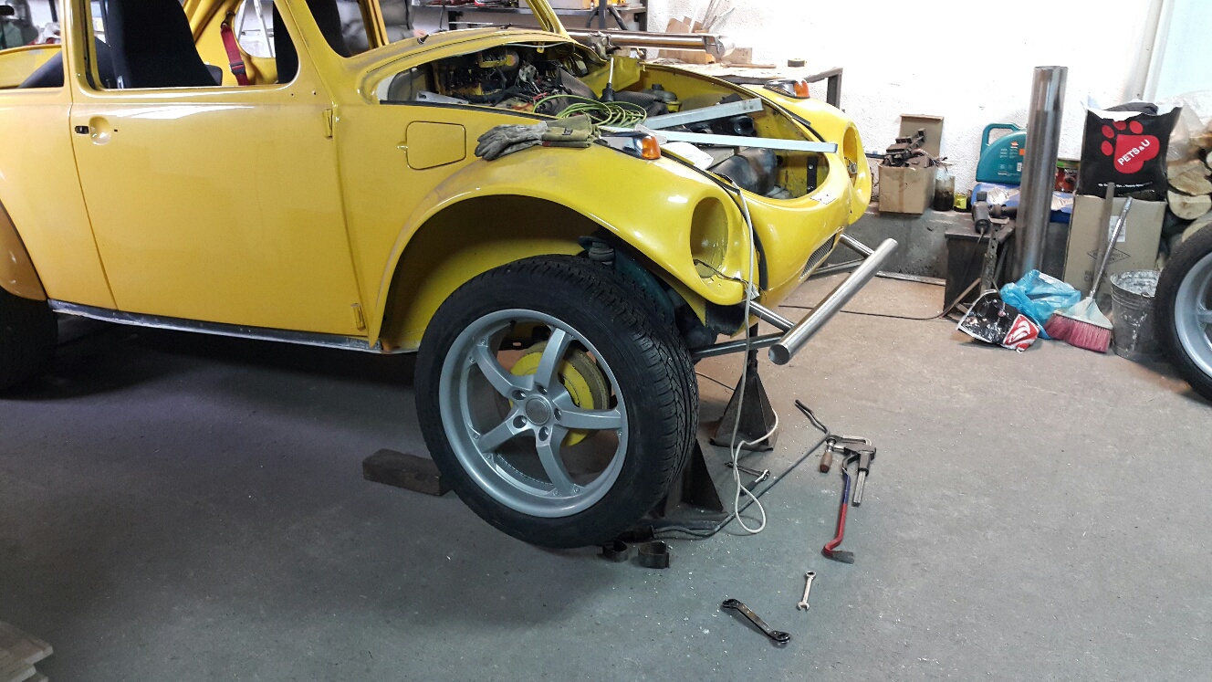

П.П. Скоро ще направя и тема за това как се стигна до крайния продукт.

Че е бездънна яма го разбрах още преди 20 г., скоро колата ще е на пътя, малко остана, тогава ще дам впечатления. Но със сигурност ще има тунинг на двигателя, сега съм пред дилемата дали да правя главини или да взимам готов кит спирачки. За задните съм решил, че ще са готов кит, но предните са ми в размисъл. Джоси ми пълни главата с вредни мисли относно мотора, ще видим накъде ще избие. :Mr Green Fun
Едно малко загатване:

Според мен след това което си дал за колата, не трябва да се колебаеш изобщо за спирачките. Да не говорим за визията, а за ефективното спиране... Сподели с какви размери са дисковете и буталата на апаратите на готовия кит и на алтернатвните от някой донор...

stingray написа:Според мен след това което си дал за колата, не трябва да се колебаеш изобщо за спирачките. Да не говорим за визията, а за ефективното спиране... Сподели с какви размери са дисковете и буталата на апаратите на готовия кит и на алтернатвните от някой донор...
Готови комплекти предлагат всички фирми за части, задните ги гледах в страницата на белгийците ScaraB, които предлага Митко Bugman. Идеята ми за предни беше да използвам шенкелите, които имам от 1500, те фабрично са с дискове отпред, избирам си диск какъвто и да е размер и по него се прави главина. За предпочитане да се сложат шпилки и дисковете да се държат от джантата. След това стойката за апарата се прави по диска, аз бях избрал апарати от БМВ Е39, защото са алуминиеви. Но, темата е за мотори Тип 4. Аз лично още нямам готова концепция по въпроса с тунинга, лекинко клоня към турбо, приятели са ми двама от най-добрите тунингари в София, а и в страната, подхвърлих на единия идеята, но още сме на фаза дрън-дрън. Та, като изкарам колата на пътя ще видим какво ще стане, защото първоначалната ми идея беше да е шоукар, а тунинг проект да е някоя друга.
