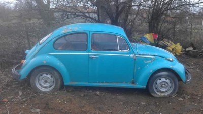

Притежавам vw 1300 1968 г. от няколко години и сега дойде и неговото време. Двигателя е перфектен, но има работа по купето. Идеята ми е да се поизкърпи и да се боядиса, като бъде приведен в състояние подходящо за минаване на техническа комисия. Тъй като работата по купето не е от моята компетентност ще се наложи да ползвам чужда помощ. Въпросът ми е кой би могъл да ми свърши тази работа и каква е приемливата цена за това, като съм готов да се включа активно в ремонта. Приемам и каквито и да било съвети относно реставрацията, всичко ще ми е от полза. Да отбележа ,че идеята е да бъде възтановен като автомобил за каране нямам намерения да го превръщам в изложбен експонат.

Иди при някой бояджия и му кажи, че искаш да му работиш една седмица напълно безплатно. През тази седмица той ще те кара да търкаш с шкурка, китваш и облепваш. Търкането и китването е 95% от труда по боядисването. За тази седмица ще се научиш как трябва да си подготвиш колата за боя. После подготвяш и твоята и я караш на същия бояджия само да ти я пръсне. Само за пръскането едва ли ще ти вземе повече от 50 - 100лв. Ако има дупки от ръжда не ги заваряй а ги запушвай със стъкломат.

Благодаря за идеята колега. По принцип не би трябвало да има дупки по метала, но докато не се свали боята мога само да гадая. От там идва и другата дилема, дали да бъбе свалена боята с пясук?

недеи с пясък.

Всяка кола, както и всеки детайл се прави по различен начин, няма общо правило, по-скоро - тя си казва... Конкретно костенурките, поради спецификата си, се правят от колеги които се занимават предимно с такива.
Примерен вариант е:
-грубо сваляне на старите покрития с горещ въздух; смивка за сваляне на боя; с шкурки; с телени четки и т.н. - всяка система си има плюсове и минуси, като първата иска най-много опит и специфични инструменти и може да бъде, както най-безобидна, като поражения, така и обратно..., последната - не толкова.
-възстановяване на ламарините, което е съпроводено и с частично пясъкоструене и грундиране
-грундиране, например с Епоксиден грунд, като преди него се прави, най-добре цялостно пясъкоструене, но може и частично - само по ръждите.
-кит; основа; боя - това са последните и най-безотговорни операции, защото може да се повтарят, докато се получи желаният резултат...
ivo teneketo - вероятно си виждал какво се случва с ламарините, когато не се използват подходящи - дюза; абразив и налягане, но по добра-подготовка за адхезия и по добро почистване на ръжда, няма с каква друга технология да се постигнат.
Примерен вариант е:

Авторът иска ежедневка, а не музеен експонат. На всички е ясно, че свалянето на цялата боя с пясък или още по-добре потапяне в химия е предпоставака за отличен краен резултата, но нужният бюджет е драстично по-голям.
Затова аз му препоръчах да се придържа към класическото закърпване на положението, като мине със шкурка сегашната боя за да я надраска и да пръска новите грунд и боя върху нея.

Закърпването на положението при 40-50 годишна кола, неминуемо води до ранен или по-късен провал... и в един момент,
отново ще се намира в сегашното състояние, че и по-лошо... и всичко ще трябва да започне от начало...
Повечето колеги, включително и аз - сме го практикували и знаем какво се случва... Затова не го препоръчвам.

BuGmaN написа: неминуемо води до ранен или по-късен провал
Напълно съм съгласен, че след няколко години колата пак ще изглежда по същия начин, но колегата очевидно не иска да налее 5 - 10 хиляди в нея, така, че му остава само закърпване на положението.

По принцип идеята в началото бе сваляне на цялата боя, обработка на метала и търсене на перфектен резултат, Но от там дойдоха и проблемите. В моя град има само "пясакоструене" с медна шлака което се оказва много не подходящо. Също така се оказва ,че бояджиите се занимават с пръскане на детайли което е много по лесно и отнема малко време. До момента не съм намерил майстор който да се занимава с реставрации. Оттам идва и идеята за закърпване на положението. Знам,че това не е добре за колата но в момента ми озглежда най- реалистично. Освен това колата е бракувана и малко ме притеснява дали ще успея да я пусна в движение, а да на лея 5 000 за боя и да не мога да я карам... (преполагам всички знаете,че управлението без номера бе криминализирано). А на мен ми се кара тази кола, не искам вече да я гледам какстои.след време ако всичко мине наред с регистрасията и управлението и ми допадне с удоволствие бих я разглобил и направил перфектна. Така че ако може да ми дадете съвет кой е най-оптималния вариан за мен

Първо провери как е пода, колко ръжда има и как ще се кърпи. Мисля, че доста работа ще има по това купе, за да стане за каране.

Пода за моя изненада е добре. Има малък проблем само в часта под резервоара, но не е кой знае какво има доступ и лесноще се оправи. Дори ламарината под резервната гума е ок. Днес един приятел бояджия я гледа и каза ,че не е толкова страшно колкотоси мислех. Стигнахме до решениерода шлайфаме до метал, няма да е лесно но ще се позабавляваме. В най скоро време започвам да разглабям.

Свалете окачването и мотора от купето, не е сложно, купето е леко. Огледайте добре дъното, крепежите за тампоните и гредичките. Ако има изгнило задължително заварки и ламарина.това държи колата, другото е козметика. след това промазка с грунове и антикор. След като оправите дъното вече по каросерията шкурете и с телена четка на ъглошлайф където има повече корозия. китване, шкурене и боя. Колкото повече се работи, толкова по-добре ще изглежда. Парите не са много, зависи ти какво сам ще си правиш, ако имаш повече свободно време си действай по колата и ще спестиш много пари. Щом искаш да си караш колата си я оправи от към дъно и окачване - това е важното, във външния вид може да вложиш по-малко труд и пари.
