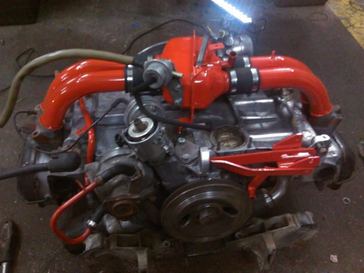

Да де, снимки съм гледал безброй, ама исках да знам колко цола и какво ЕТ ще се съберат в калниците. Окачването си е сток. Все пак искам да мога да я карам често и навсякъде, а не само на писти...:) аз приготвям DJ от порядъка на 112 коня . 100 ина живи да са останали, ще са ми достатъчни.
